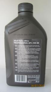

Gnome 1 064 Опубликовано: 3 ноября 2015 Поделиться Опубликовано: 3 ноября 2015 Shell Helix Ultra Professional AP-L 5W-30 API SN ACEA C2 Спецификации: АСЕА С2, PSA B71 2290, Fiat 9.55535 S1, Iveco 18-1811 Sp. SC1 Техническая документация: Helix_Ultra_Professional_AP-L_5W-30_(TDS-rus).pdf Артикульные коды для заказа в интернет магазинах: 550040508 - Shell Helix Ultra Professional AP-L 5W-30 1L 550040213 - Shell Helix Ultra Professional AP-L 5W-30 209L Лабораторные анализы - Свежие - VOA Shell Helix Ultra Professional AP-L 5W-30 0 Цитата Ссылка на сообщение Поделиться на других сайтах
