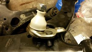

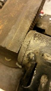

Кончился передний сайлентблок рычага, кругом лежат сайленты RBI и желтые вариант запрессовки их оставляю на самый крайний случай, у большинства контрактных так же смят сайлет как и у меня, но и цена 500р. Номер рычага в каталоге 48068-20400, как аналог Gtr 17142A, вот по аналогу есть выбор производителей. Остается вопрос подойдут ли к Алиону, может кто подскажет более качественных производителей из заменителей. Как полагаю Lemforder, Moog больше внушают доверия и на http://passat-b5.ru как заменители утверждаются что хорошие.

Поставил Moog рычаг, все подходит. Единственное шаровую оставил старую, а чья установлена на рычаге так и не понял моогвская или еще какой то производитель. Весь косяк со скрипом был от маленького сайлентблока он проворачивается в теле рычага и скрипел. На ходовку это не влияло, только скрип и все.
