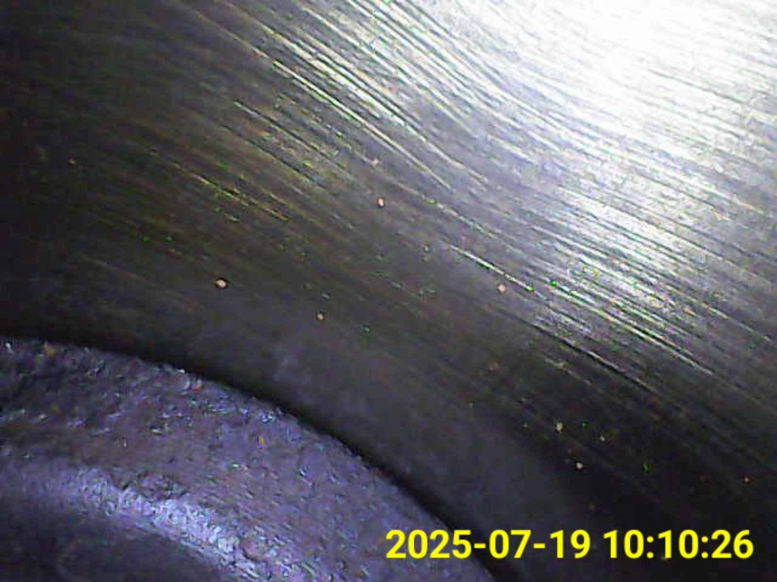

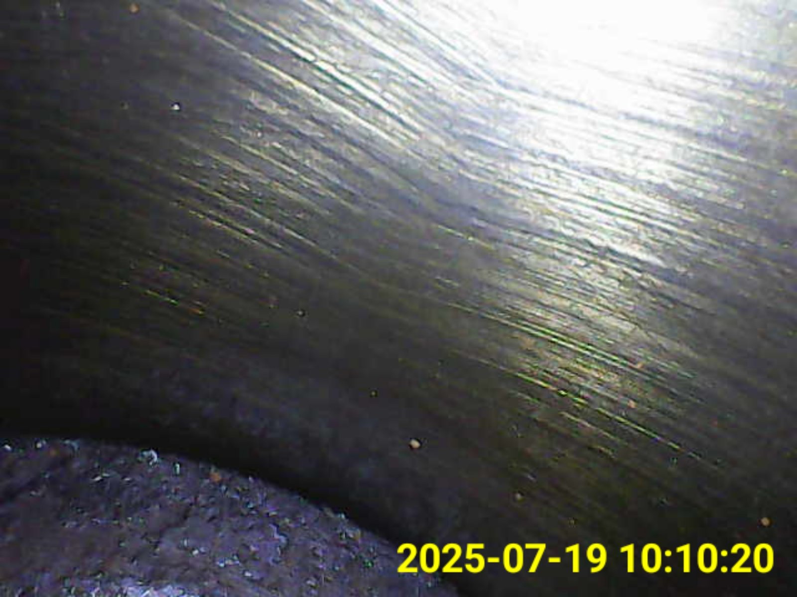

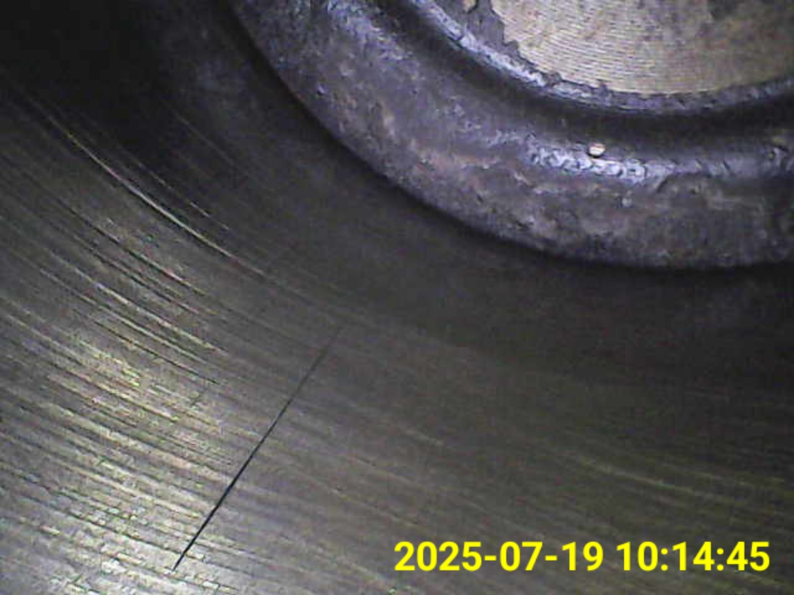

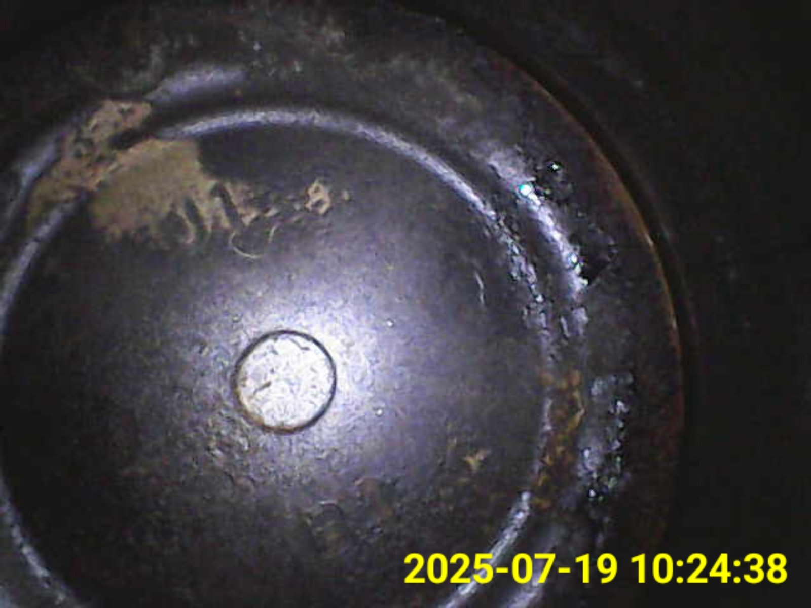

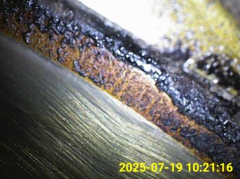

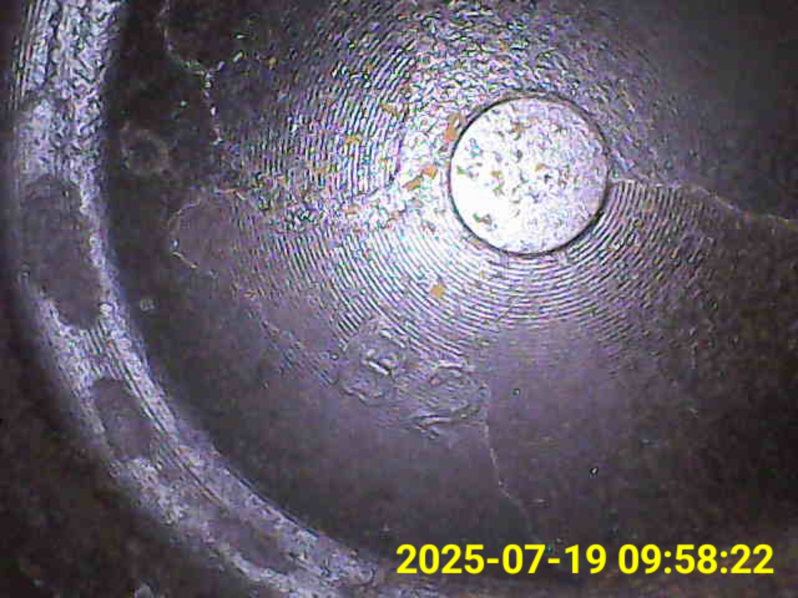

Эндоскопия Сузуки Гранд Витара 2.0
Машина начала потреблять масло 250 гр на 1000 км

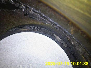

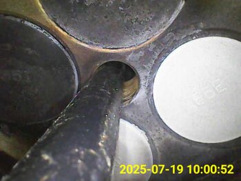

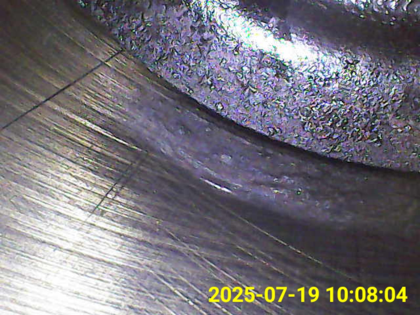

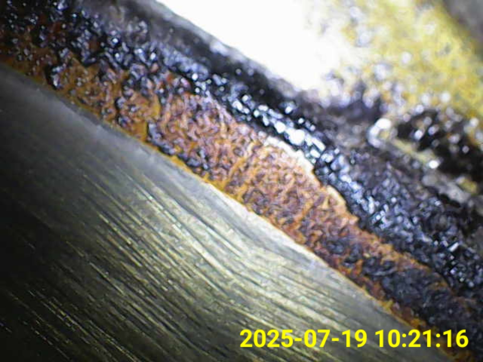

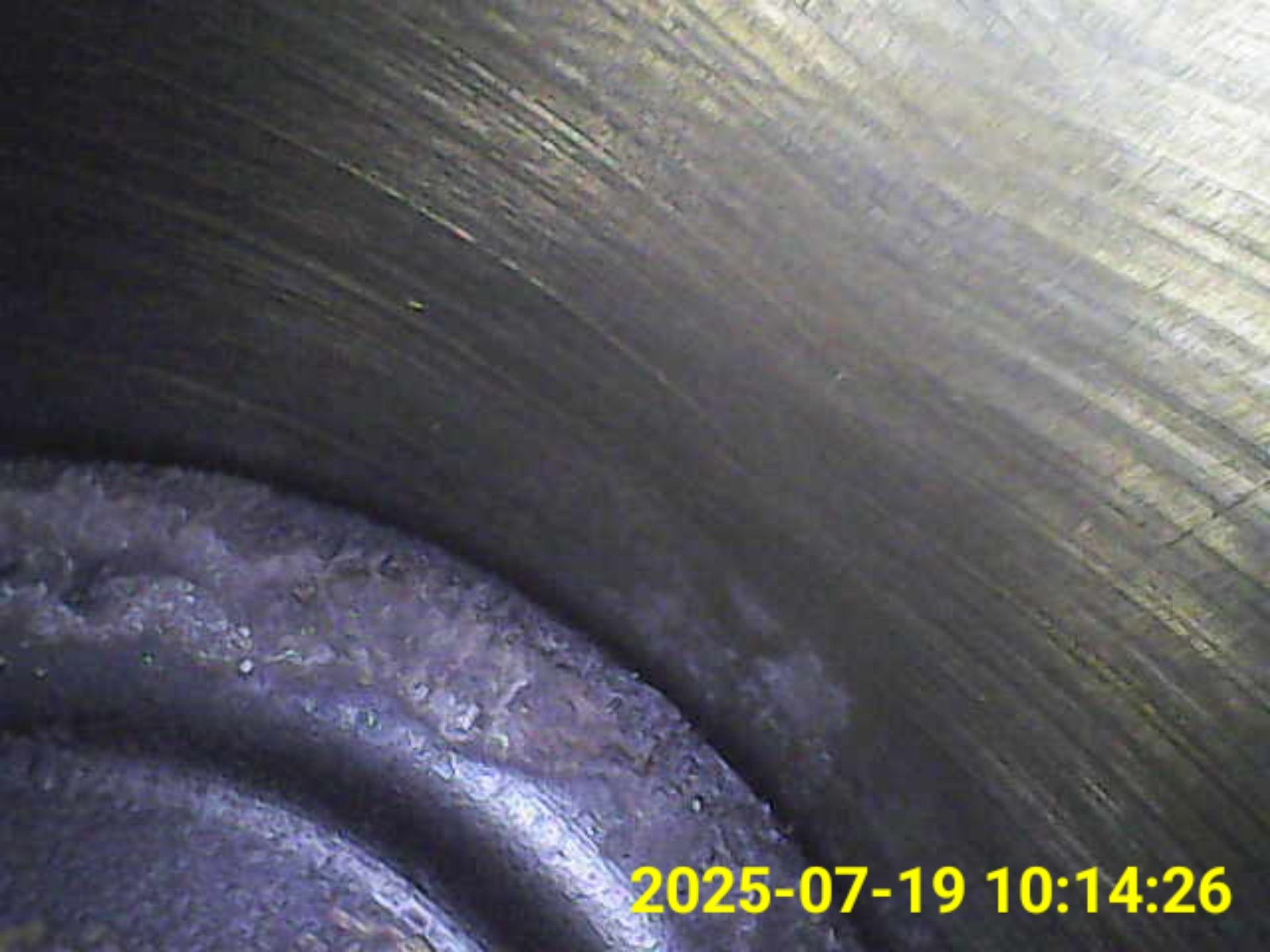

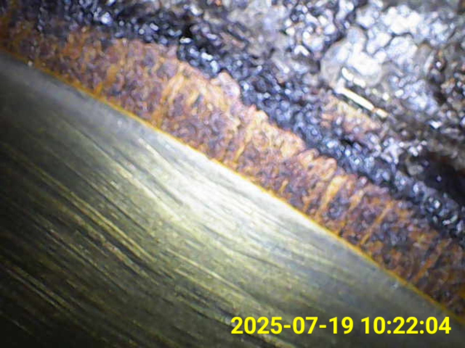

Сделал эндоскопию, фото прикрепляю.
Свечи в идеальном состоянии - забыл сфотографировать....
Вопросы:
1. на сколько критично?
2. стоит ли промывать , раскоксовывать?
3. надо ли менять маслосъемные колпачки?
Масло 5W30  пробег 138 тыс , до 90 тыс масло меняли через 15 тыс  (у дилера) потом 2 раза по 10 тыс , сейчас по 5-7 тыс
Бензин только 95 Это Лукойл

По-моему пора помыть и погонять чуток чтобы это все прогорело, жесть
Upd. Возьми какую-то комплексную промывку где есть раскоксовка или просто пенную раскоксовку, у тебя масло кольца нормально не убирают и оно горит. На стенках как будто черкаши, а не задиры.
Изменено пользователем Python55
Дополнение
Судя по одному цилиндру и если в других тоже самое.
Вроде колпачки норм и дело скорее всего в поршневых кольцах:
Парни, спасибо за внимание! Тоже такие мысли , что колпачки еще живые а кольца закоксовались...
Буду мыть
1 час назад, Python55 сказал:
Да, как черкаши и даже когда я приблизил на телефоне фото , то кажется что это не царапины а след как от угля и он может стереться , но это лишь предположение

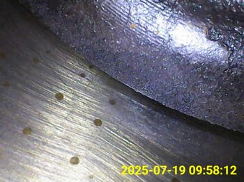

7 часов назад, Гавр сказал:
А что за пятна, как думаете - масло или коррозия?
Хон вроде норм?
2 минуты назад, Гавр сказал:
Похоже на коррозию как и на самом поршне в этом цилиндре
3 минуты назад, Python55 сказал:
видимо да, как то симметрично на стенках пятна
8 минут назад, Гавр сказал:
Да там видно ещё дальше точки, но более мелкие
Хон можно сказать в отличном состоянии (небольшие царапки это мелочь). Ключевые слова этой проблемы это 90 тыс км замена раз в 15 оригинального крякового масла, которое надо было менять в 2 раза чаще. Мыть через то, шо и закоксовали, т. е. через масло. Длительный процесс это при помощи эстеров (диэстеров L132, AN, poe, pag osp расположено по эффективности, но паг найти не реально отдельно, только в составе масла), но и самый безопасный. Более быстрый это димексид в масло, но и самый опасный с подводными камнями, менее опасный это различная химия типа CG431, промывка гидриков от винс и т. д. и т. п. После того, как масложер будет побежден, дабы он не вернулся снова желательно применять масла с содержанием эстеров, т. е. 5гр базовых масел, менять своевременно и будет, и машинке, и владельцу щастье от эксплуатации.
Да 90 тыс при смене  раз в 15 тыс бесследно не прошли....
