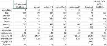

6 июля 20251 г Закреплён здравствуйте товарищи, купил авто в заголовке, машина еще в пути, но информацию по тихоньку для себя собираю. по моторке для меня в принципе все ясно, а вот по трансмиссионному маслу есть вопросы. по мануалу рекомендовано HCF-2, пробеги будут 99% городские, короткие. на что обратить особое внимание при выборе масла? большинство "мультиков" имеет допуск HCF-2, так на что же обратить основное внимание: на вязкость при 40/100? или на содержание присадок (на какие в частности)? для себя накидал примерную табличку, но может не туда смотрю?
7 июля 20251 г 12 часов назад, Friday сказал: Оригинал у этого продавцаhttps://ozon.ru/t/EvCqrFI Анализ Honda CVTF TYPE-2 HCF-2. УРЦ ТЭ и Д, г. Екатеринбург.pdf
23 февраля23 фев 10.07.2025 в 18:48, Sub2001 сказал: ни один аналог и близко не подошел по индексу вязкости к оригиналу (ИВ = 255 это намек на более качественную базу )
24 февраля24 фев 23 часа назад, nistagm сказал: ни один аналог и близко не подошел по индексу вязкости к оригиналу (ИВ = 255 это намек на более качественную базу ) высокий ив = низковязкая база+ загуститель (крутой скорее всего). Там еще окисление надо смотреть (эстеры), у оригинала выше всего (46). Но зик максимально близок по всем параметрам
