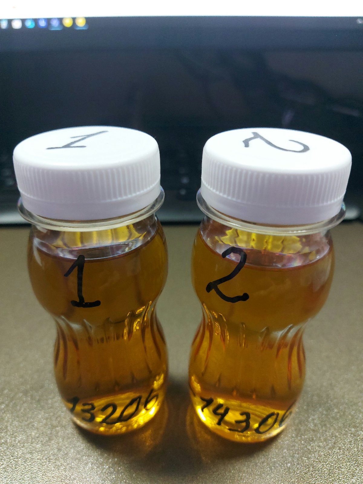

Вчера отправил на анализ 2 образца, 1 образец оригинал 08880-13206, 2 образец 08880-14306

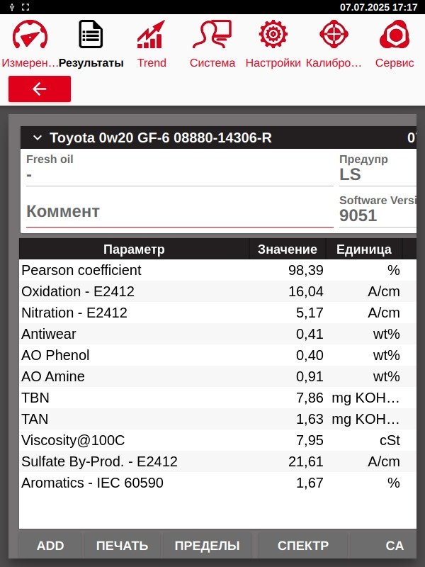

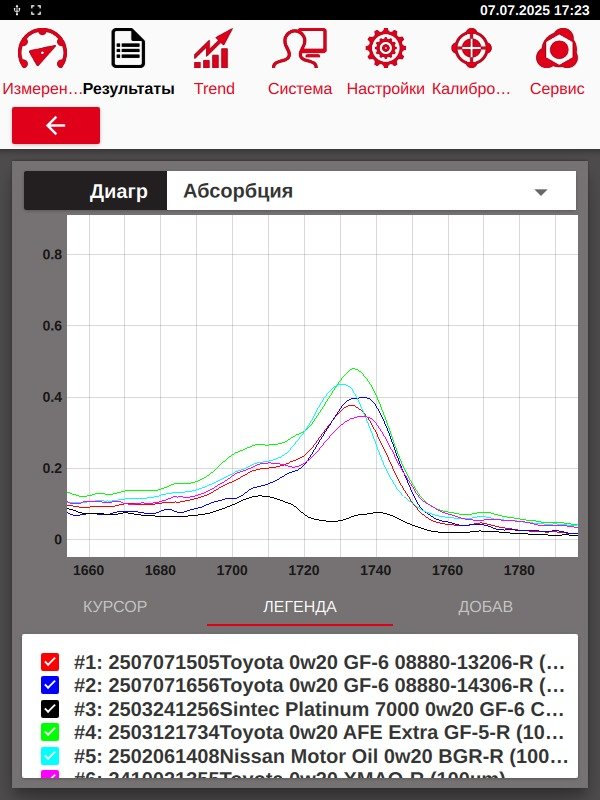

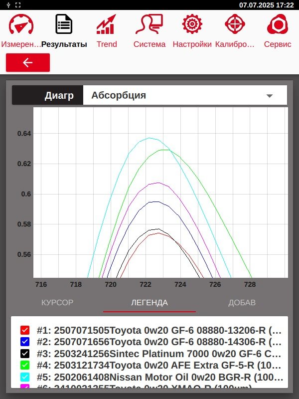

Пришёл ответ по маслу 08880-14306, всё в порядке оригинальное не потделка, немного незначительно изменили рецептуру и 1 литровую стальную упаковку.
