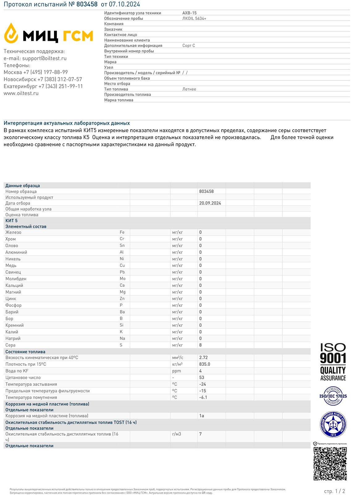

Дизельное топливо Лукойл + присадка Keropur DP 5634 Plus
Дизельное топливо Лукойл + присадка Keropur DP 5634 Plus за анализ спасибо бусоводам Stellantis.
Дозировка: 10мл на 10л.

Анализ чистого дизельного топлива Лукойл без присадок:
https://www.oil-club.ru/forum/topic/93672-dizelnoe-toplivo-lukojl/
что то однако никакой пользы +- погрешность. Кроме как коэффициент трения улучшился.
В лукойловской лабе ЦЧ намерили 51, московская лаба намерила 53. Не думаю, чтобы лукойловцы один из самых главных показателей ДТ так уменьшили. Кто-то лажает, как это принято говорит в определенных ситуациях:acute:
4 минуты назад, torcon сказал:
Может это нормальная погрешность? Я в таких вещах не спец.
Я тоже не «специалист» в этом, просто мне сейчас вспоминаются такие моменты, когда я заливал ДТ с Газпромнефти и Татнефти, где в их Паспортах на ДТ цетановое число всегда на 2 единицы было больше, чем у лукойловского ДТ, но при этом, машина ехала ни сколько не лучше.
