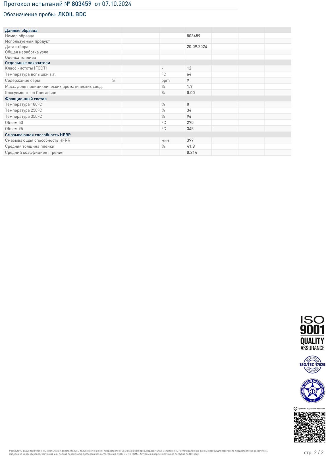

Дизельное топливо Лукойл + присадка Bardahl BDC за анализ спасибо бусоводам Stellantis.
на 10 литров топлива 10 миллилитров присадки.

Анализ чистого дизельного топлива Лукойл без присадок:
https://www.oil-club.ru/forum/topic/93672-dizelnoe-toplivo-lukojl/
Ну вот здесь хоть реально видно, что низкотемпературные свойства улучшились и вроде как ароматические соединения процент меньше стал. (я так понимаю как антигель сработала).
А вот коэффициент трения не сильно изменился.

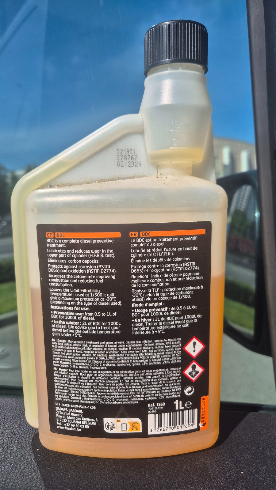

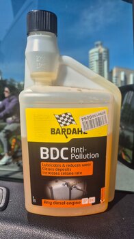

добавил фото присадки в шапку, если что можно загуглить почитать в инете что там обещается.
