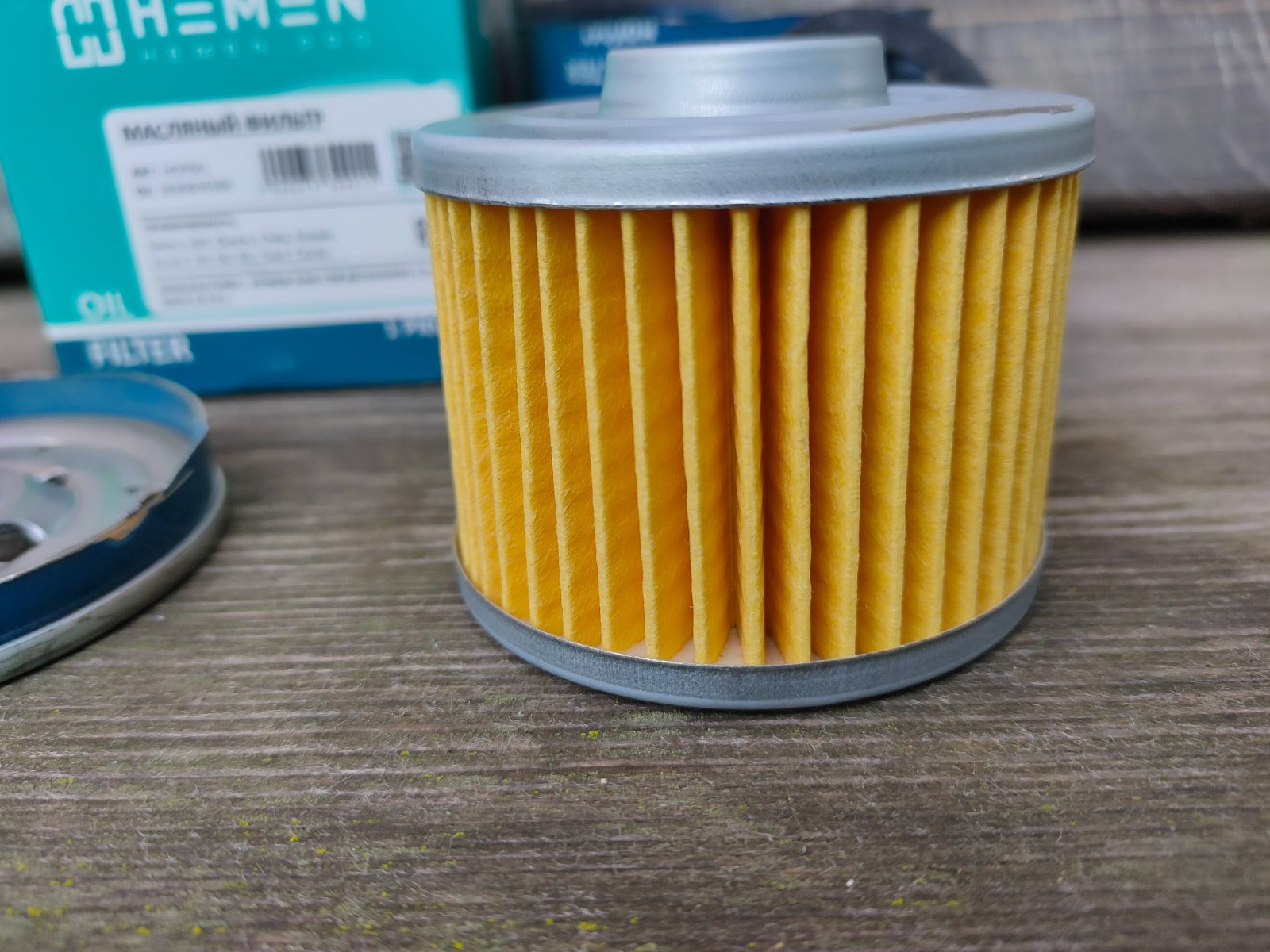

Распилы фильтров:

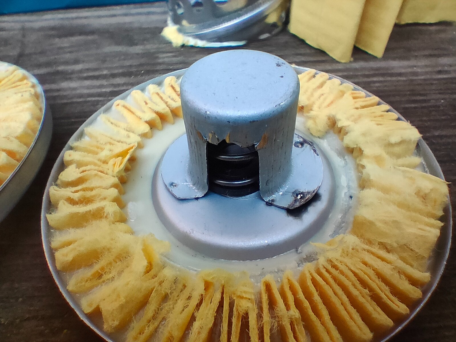

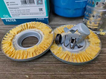

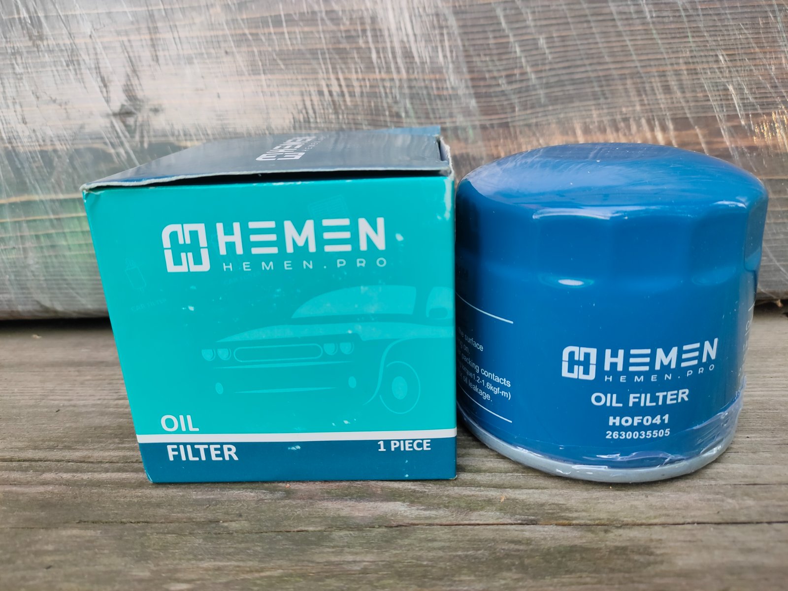

HEMEN HOF041 пилил Евген 48
Артикул HOF041
Фильтр для корейцев.

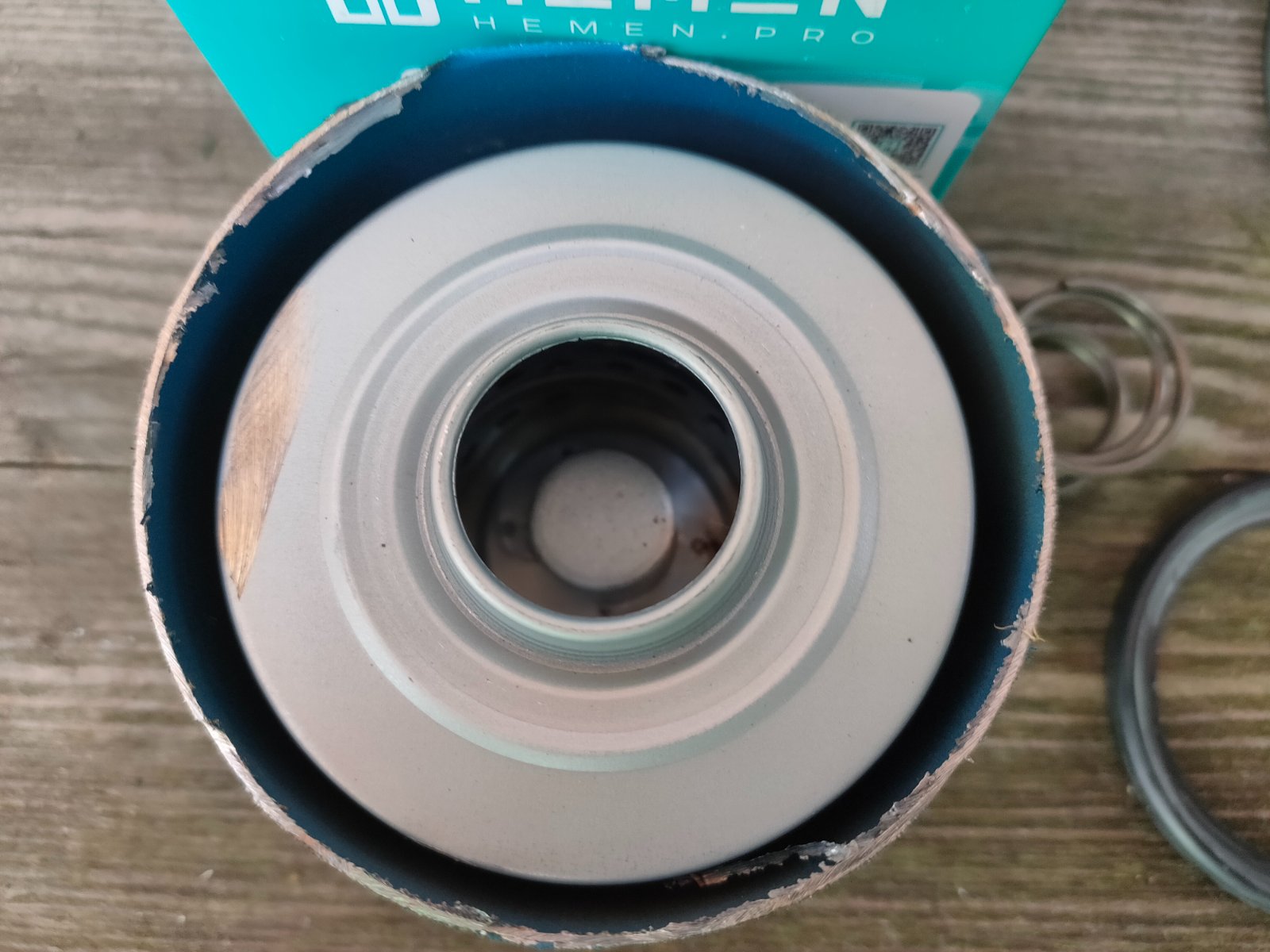

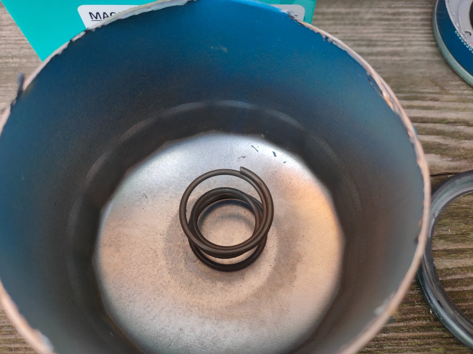

С резьбой и обработкой не всё так уж и плохо.
Корпус внутри чистый, пружинка.
Клапан обычный, резина, в морозилке через пару часов задубел.
Уплотнительное кольцо в морозилке не задубело, в посадочном месте сидит плотно аля Манн).

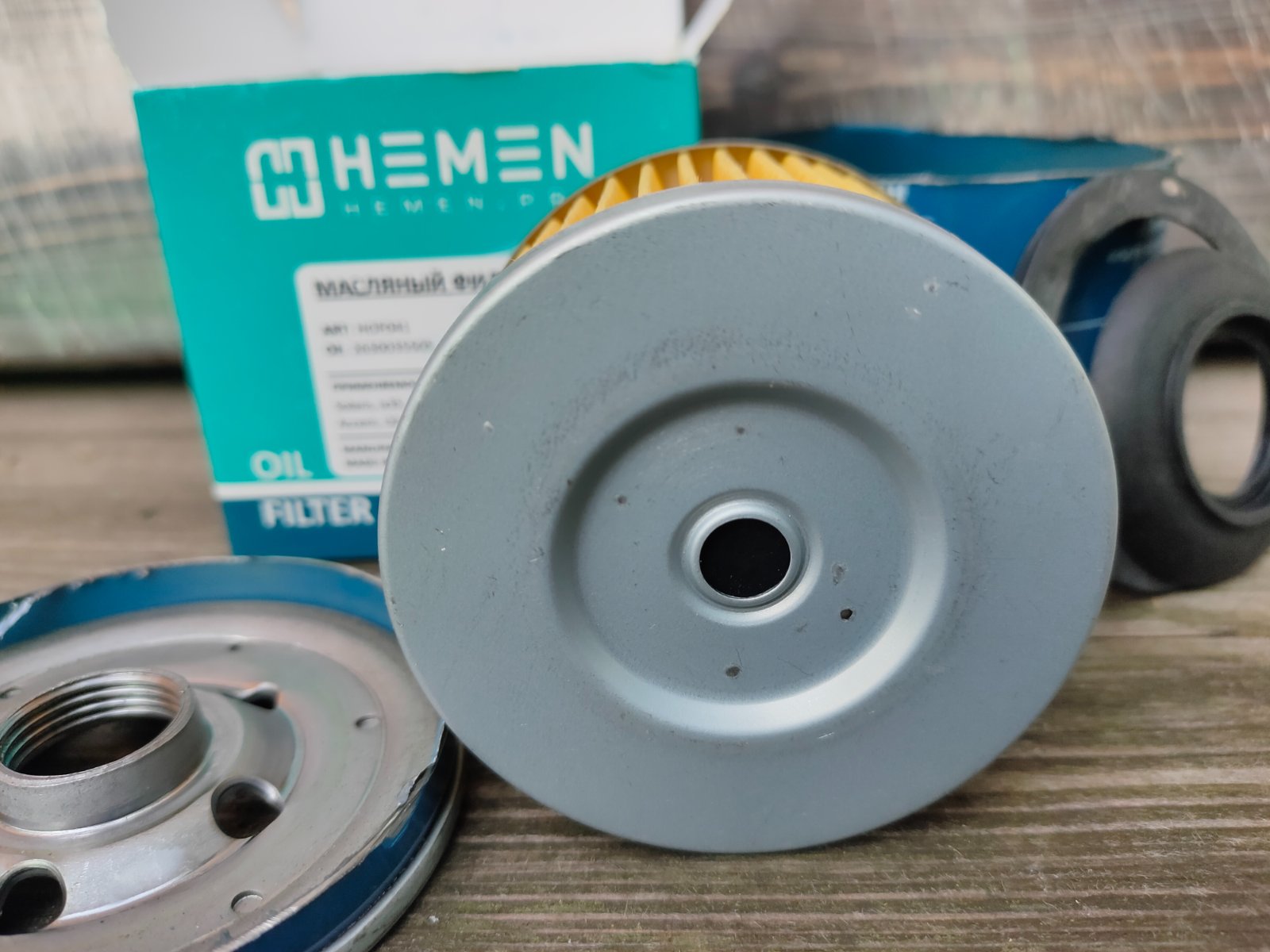

Катушка в руках не развалилась)
Не проклея не увидел, но сам ФЭ уложен тяп ляп и его качество у меня под сомнением.
Вес фильтра 290гр.
Площадь ФЭ 530см.кв., вес-9гр
Перепускной - пластик.
Перепускной срабатывает в районе 0,6 бар.
Цена на момент покупки 130р.
Сколько заплатили, столько и получили, яркий пример, вроде ничего критичного, но ощущение "качества" отовсюду.
Возможно подойдёт для промывок на месте.
