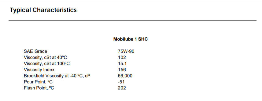

Что касаемо брукфильда, что там реально у мобила и других производителей точных данных нет, почти все протоколы 75w90 выложенные здесь из УРЦ без брукфильда, а погрешность+воспроизводимость запросто может давать разницу процентов 30... Да и мобил в УРЦ на брукфильд не тестировали.

Mobil достаточно точно дает характеристики в TDS, я не думаю что наврали тут...
