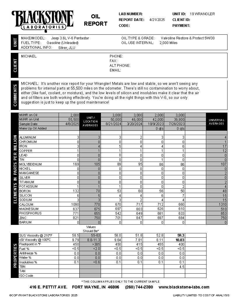

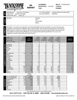

Skif_tlt вроде Chevron Oronite по пакету :) Блин дорого.. .
20 минут назад, torcon сказал:
Вот ещё с бензинки анализ, на амерском форуме любителей джипов нашел
