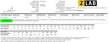

На анализ сдавал  0W-30 и 5W-30.  А они прислали в одном файле значит, а я не заметил, подумал что это только 0W-30.
Значит тут два отдельных анализа оригинала  BMW LL04:   "0W-30" и "5W-30" в одном файле от Z-lab.
А что скажете по анализам кстати?   Похоже на те что были раньше по BMW оригиналам?  Сейчас поставки идут через третьи страны, и возможно что-то могло поменяться.
Да получается, что оба масла оригиналы.
"Первый вариант с молибденом" - вот анализ - по элементам совпадает.
"Второй вариант без молибдена" - вот старый анализ - тоже совпадает. Не понятно только 5w30 это, или 0W-30 :) В анализе нет таких параметров как индекс вязкости, CCS, вязкость при 40С, что бы в полной мере понять это :)
