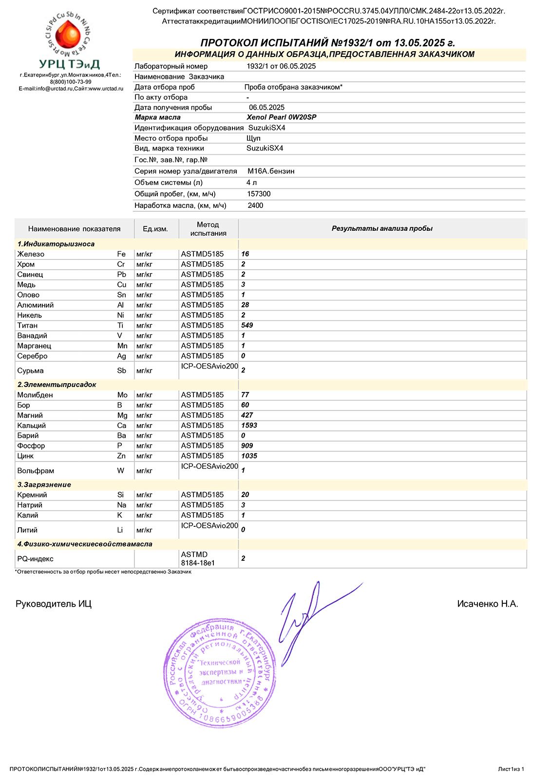

Xenol Pearl 0W-20 отработка на Suzuki SX4 после 2400 км
52 минуты назад, Stans сказал:
вся таблица Менделеева.
да лан, нормально всё, ну титана сыпанули да и всё. Остальное в рамках
2 минуты назад, and2949 сказал:
Похоже кольца и вкладыши точит,вольфрам откуда то взялся,молли больше чем в свежем,титана 1000 похоже прилипла к поддону :pardon:.Вернусь домой займусь промывкой конкретной.
Stans Да все нормально в анализе. Там изначально в свежем все это присутствует. Конечно мало проехал автомобиль, но блин я бы еще ездил.
1 минуту назад, Рокфор сказал:
Один хрен очередное "дачное ТО" подошло,я и так с этими коммандировками протянул :wink:
Stans по моему правильно сделал, что слил. Лишние эти титан-алюминиевые "фичи" в масле
Изменено пользователем gentechnik
2 часа назад, and2949 сказал:
ладно хоть не насыпали вибраниума с адамантием
А чего отдельно то не оформил. Пробег мал, железа для этого пробега многовато, хром2, свинец2, алюминий был уже в масле его не считаем.
Страшного ничего не случилось, но есть повод проверить что будет на обычном масле. :) Вроде сузуковские моторы малоизносные.
3 часа назад, Stans сказал:
Я два раза промыл, сначала остатки с канистр полчаса гонял, потом где-то сотню проехал на 0w-20, слилось карамельное чуть, но уже почище первого раза. У меня 91 часовой перл этот в чистой бутылке :D но отправлять на анализ смысла не вижу, часов мало и результат будет очевиден
Изменено пользователем edgefull
torcon Сейчас опять занят и с телефона не удобно,опять же пробег маленький про что я уже писал- не показательный анализ.
В последнее время много поездок по стране(работа),чую я что и летом машинка простоит опять. Планирую залив Икстира 5/20 и 5/30 пополам
edgefull В принципе было бы интересно наши результаты сравнить для науки на разных движках,1700(с PQ индесом) анализ и 700 доставка у меня вышла
Связь хрень написать толком не могу,буквы теряются или телефон
Изменено пользователем Stans
Stans железо и медь в этих движках в норме, алюминий из масла. Олова и свинца слишком мало чтобы беспокоиться.
Но еще один анализ по следующему маслу нужен для контрольного сравнения.
Железа и алюминия на 400 часов :D всё таки не зря мимо пропустил это чудо. Ну а титан, краска, исчезла и фиг с ней))
интересно сколько здесь моточасов, а то если например 50мч, умножить этот износ на 4 что бы получить моточасов 200. Что с износом будет?
60 железа, 8 хрома, 8 свинца...
название Перл говорит само за себя :sarcastic:
«Перл» в значении «нелепое и смешное»
Изменено пользователем dasin
torcon Создали все таки отдельную тему :good2:
Как я писал в теме свежего машина работала в среднем один час в день в рабочие дни в течении полугода кроме выходных,праздников,отпуска, по моим прикидкам часов где-то 100-120,чисто город.
