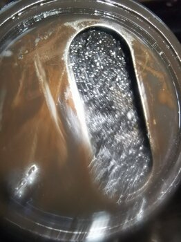

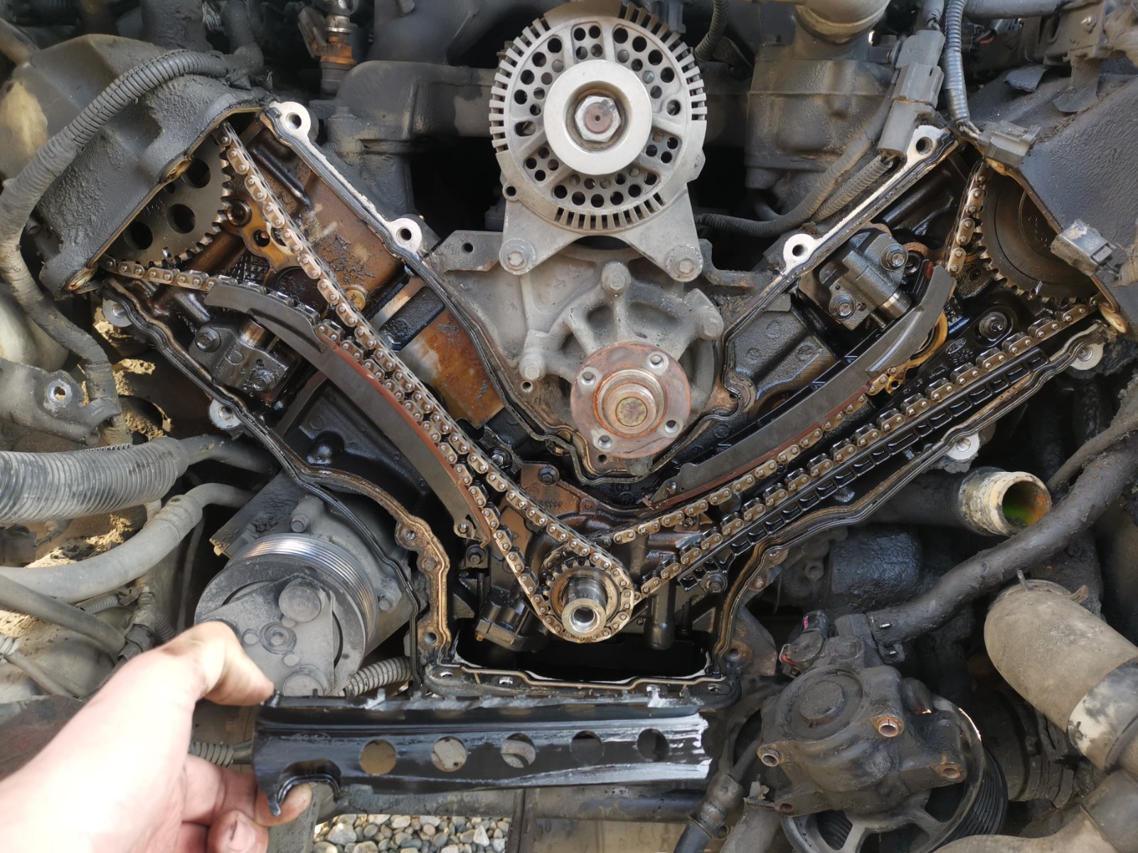

Заменил грм, масло меняю каждые 7 т.км, как его меня до меня не известно, лью в основном роснефть ультратек 5-40, но так же пару раз лил синтек люкс 5-30
Пробег по приборке 187 т. Миль, по отчёту дромв в 2017 было 380 т. Миль при тех осмотре, так что точный пробег не известен, компрессия 10.5 во всех цилиндрах. Машина работает на бензине около 30% и остальное время на гбо (пропан), расход в среднем от 17л
Менял грм, так как оборвало успокоитель и забило его ошметками масло приёмник
Я думаю если действительно мотору около 400 тыс км пробега, засрали его еще до тебя. Ты вряд ли на газу его засрешь, просто отмыть не можешь обычными сменами обычным маслом...

Вечер добрый, чем посоветуете тогда попробовать отмыть?
15 минут назад, Terran707 сказал:

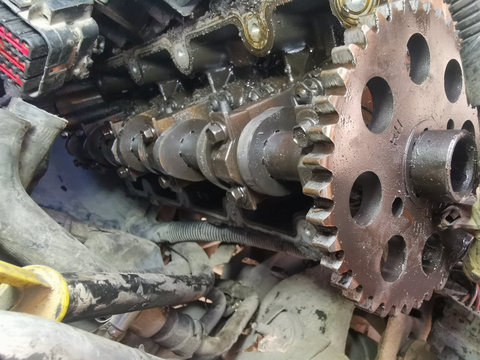

Такое ощущение, что в этой ГБЦ нарушена циркуляция масла. Да и распредвал как будто работает «на сухую». Видны раковины ( возможно это грязь на кулачках).
