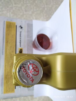

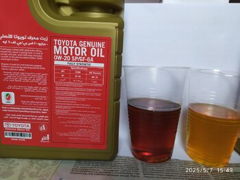

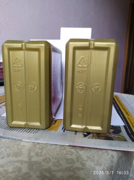

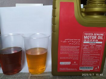

Всем, привет. Спасибо спецам и грамотным участникам сайта за нужную и познавательную информацию по автотоварам для железных коней. Осенью 2024 купил масло Toyota 0w-20 sp производства ОАЭ дважды. Первый заказ был через маркетплейс от Рустранс-логистик (РТЛ), второй, через несколько месяцев, от фирмы Aiko. В декабре 2024 на СТО залили в двигатель FB20 Subaru масло РТЛ. Вчера решил немного обновить масло и заменить масляный фильтр. Откачал из картера два литра черной отработки, и долил 800 мл масла РТЛ, и 1200 мл масла Toyota 0w-20 от Aiko. При заливке заметил, что цвет у масел очень отличается. Масло от РТЛ светлого цвета, а масло от Aika темного (фото прилагаю). Возникли опасения, что второе масло подделка. А катать подделку совсем не хочется. Пластиковые банки у обеих поставок практически одинаковые, за исключением даты изготовления на днище. Первое масло (РТЛ) выпуска мая 2023 года, второе - сентябрь 2024 г. Этикетки немного разные по текстам, но выполнены качественно, и почти не различаются. Крышки с защитными юбками и логотипом Тойота сверху аналогичны. Горловины обеих банок были запаяны защитной фольгой с логотипом Тойота красного цвета. На торце банки от РТЛ наклеена этикетка с переводом на русский язык. На банке от Aika других этикеток, кроме заводских, нет. То есть, для меня оба варианта упаковки выглядят оригинальными. Но вопрос качества одинакового масла, одного производителя, с очень разным цветом, остаётся. Хочется верить, что масла идентичны, но червь сомнения гложет. Немного посмотрю за маслом в двигателе, и наверное, заменю на новое. Денег жаль, конечно, но спокойствие за автомобиль дороже. Прошу специалистов и опытных практиков высказать свои мнения по этому вопросу. На фото - справа масло и тара от РТЛ, слева - от Aiko. На весах масло от Aiko, как и фото горловины тары с защитной фольгой.

Вроде в каждой подобной теме предлагают заморозить в морозилке сомнительное масло, вы про это не читали? Тем более, что у вас два образца, первый из которых точно не вызывает сомнения. Оба стаканчика в морозилку на ночь, утром сравните по текучести.

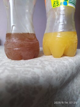

Заморозил при -18 в морозилке две бутылочки с 100 мл масла в горизонтальном положении. Через 30 часов вытащил образцы и поставил вертикально. Оба масла, и светлое и темное, были непрозрачными, и начали стекать на дно бутылок с одинаковой скоростью, и за 30 секунд оба образца практически полностью собрались на дне. Т.е. такой несложный опыт показал, что при охлаждении до минус 18 оба масла ведут себя примерно одинаково. Очевидно, что такая температура далека от нормативных цифр застывания (-47) для этого масла и лишь косвенно говорит о некоторой одинаковости обоих образцов.
Что то странное и частоповторяющееся творится с маслом тоета 0-20. Не затруднит прислать мне по капельке, сниму спектры УФ и ИК. У меня есть референсная банка такого масла, точно о&игинал. Оно светленькое, но мутнеет на холоду, потому что без паошмао, при этом  сохраняет текучесть.  Знаете как отправить пробы? В ЛС мне напишите.
