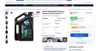

8 минут назад, масленкин сказал:
У меня, кстати, это же масло от того же продавца (если судить по отзыву) стоит на озоне дешевле, чем у вас. Странно..
9 минут назад, Alexsandronl сказал:
Думаете на новусе меньше расход масла будет?
возможно ? время покажет , может раскокс вам и не помог ?
- ничего странного..цены могут отличаться видимо от региона.
