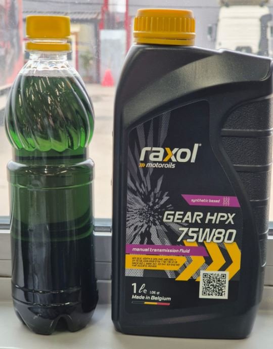

Raxol Gear XHP 75W-80 API GL-4/GL-5 (Бельгия) свежее
Raxol Gear XHP 75W-80 API GL-4/GL-5 свежее

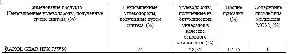

Масло заявлено как: API GL-4/GL-5, ZF TE-ML 02B, 05B, 07A, 17B, 19C, 21B, VOITH 3.325-340, MB: 235.11, MACK:GO-J, MAN: 341 Z2, 341 E3, 342 M3, MIL: L-2105, MIL: L-2105С, MIL: L-2150D, FIAT DUCATO, ROVER.
ИК спектр Фурье
P40111-RAX001 - Raxol Gear XHP 75W80, 1 л.

Ничего себе серы, 2,300% :) Явно минералка 1й группы + противоизносные присадки на основе фосфор+сера.
В целом, если она не дорогая, то нормально. Коррозия на меди хорошая. Единственное дисперсантов на основе бора нет.
1 час назад, torcon сказал:
у бельгийцев это называется semi-synthetic lubricating oil
Северянин не ну понятно тут кряк тоже есть, просто минералка используемая здесь скорее всего 1й группы. В итоге и получается полусинтетика. :)
