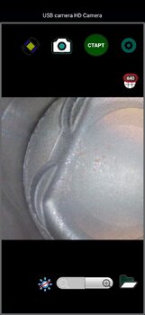

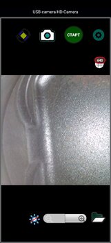

29 апреля 20251 г Закреплён Всем здравствуйте, так как имеется дешёвый эндоскоп, при замене свечей решил залезть в цилиндры. 2,3,4 цилиндры вроде норм. 1 цилиндр имеет следы медные что-ли, возможно цветопередача плохая, но цвет подозрительный, незнаю о чем это говорит, перегрев? След масла? Может встречался кто? P.S Качество изображения такое себе, эндоскоп самый дешевый (600р в DNS) Изменено 29 апреля 20251 г пользователем win37rus
29 апреля 20251 г win37rus тут может быть 1) перегрев матрицы камеры эндоскопа, в цилиндрах жарко, изображение начинает плыть и сыпаться. 2) обычное нормальное состояние, туда распыляется топливо, оно имеет присадки, ферроцены если оно плохое, они оставляют такие следы на кроне поршня.

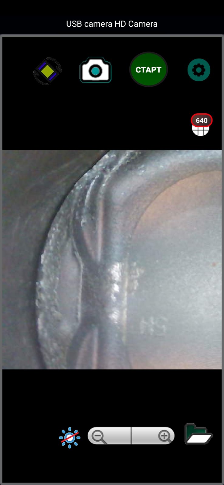

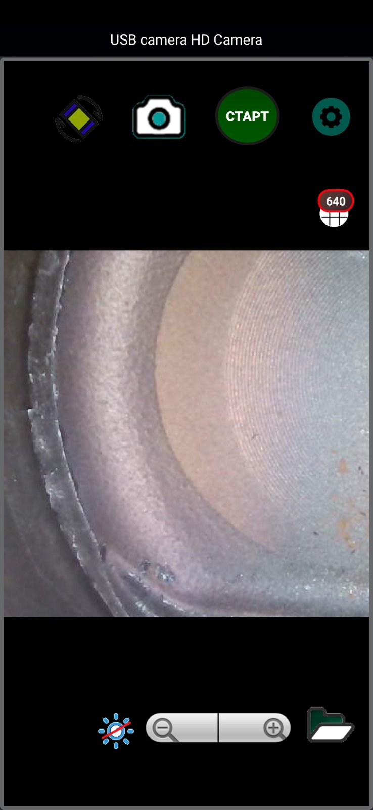

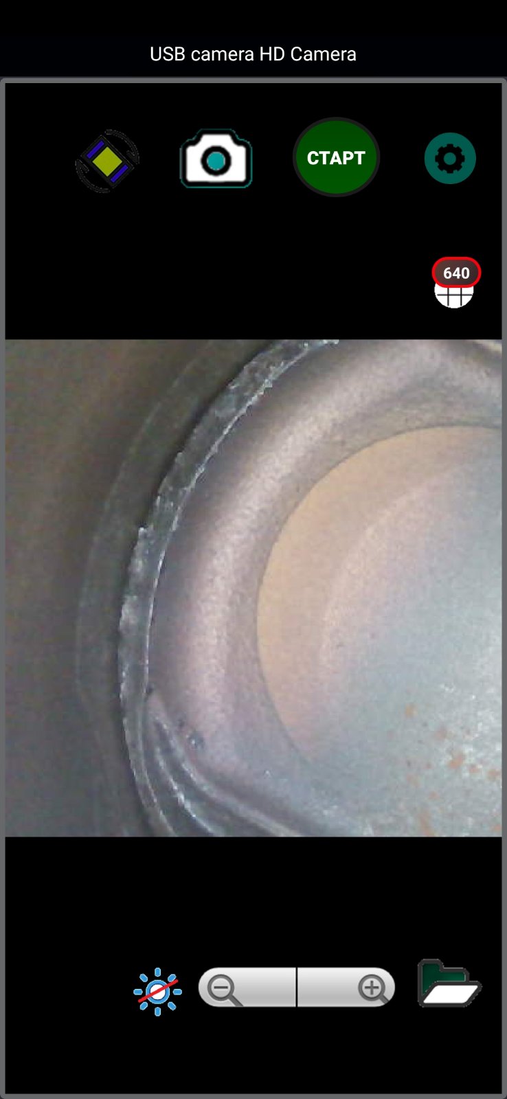

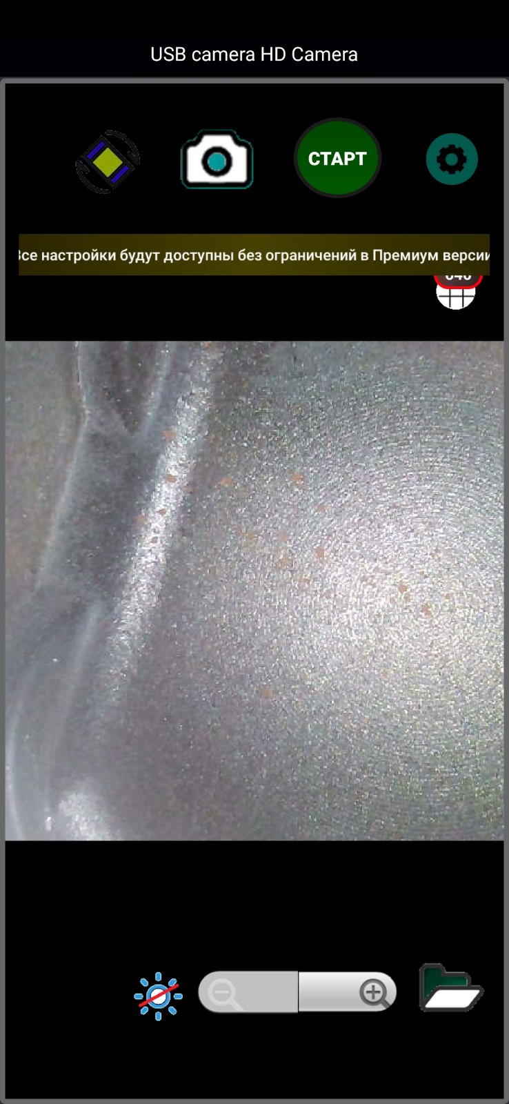

29 апреля 20251 г Автор 5 минут назад, torcon сказал: win37rus тут может быть 1) перегрев матрицы камеры эндоскопа, в цилиндрах жарко, изображение начинает плыть и сыпаться. 2) обычное нормальное состояние, туда распыляется топливо, оно имеет присадки, ферроцены если оно плохое, они оставляют такие следы на кроне поршня. Странно что только 1 цилиндр такой, начал смотреть через час как приехал, но и смотреть начал с 4го цилиндра. Вот фото тут больше видно . Думаете беспокоиться не о чем?
