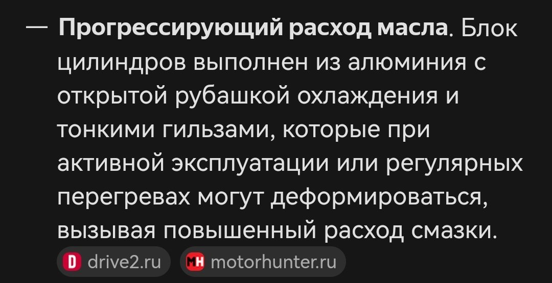

Спросил у искусственного интеллекта - вот что он выдал:
  • КПД двигателя:
    Более высокая температура горения, обеспечиваемая бензином АИ-100, может способствовать более полному и равномерному сгоранию топлива, что, в свою очередь, повышает КПД двигателя.
  • Образование отложений:
    Более высокая температура сгорания в ДВС может способствовать образованию отложений на поршнях и других деталях, поэтому необходимо использовать бензин, рекомендованный производителем автомобиля.
Попросил ИИ комплексно проанализировать эту ветку и тут он резко переобулся про бензин: (просто любопытно, нельзя утверждать, что это истина)):

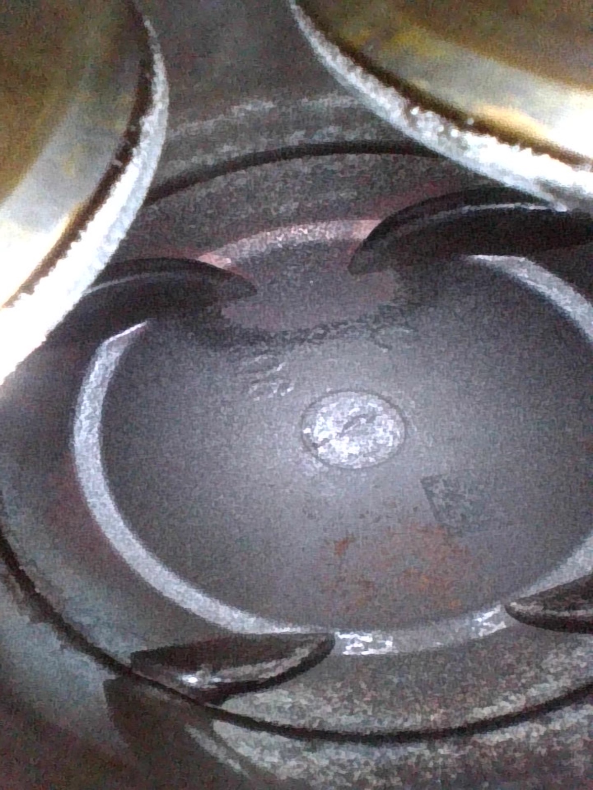

Sanchez PraporZadov Колхозник состояние поршня на 150ткм… ничего нет, даже qr виден… все просто, выработка, прорыв газов… а там уже любое будет гореть и гадить.
1756377558_Image_2023-06-1810_51_45_350.thumb.jpeg.721b94681c7b6d4c1bebaa55efac8aa6.jpeg
690127540_Image_2023-06-1810_55_12_302.thumb.jpeg.57cc66f0c0a87150b06b33f1fa49bd10.jpeg
Sanlis ты писал что мол "иногда" давал просраться этому 1.6л.
Скажи честно насколько часто и как сильно?
Даже если не "вжигать" температура масла на 15-20 градусов выше температуры антифриза (блока).
А если жиганить? Температура поршня при этом какая и тепловые зазоры вообще страшно подумать...
