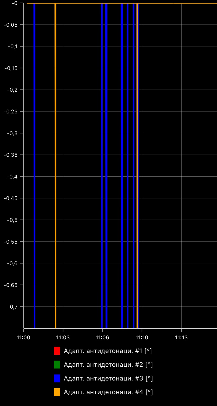

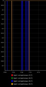

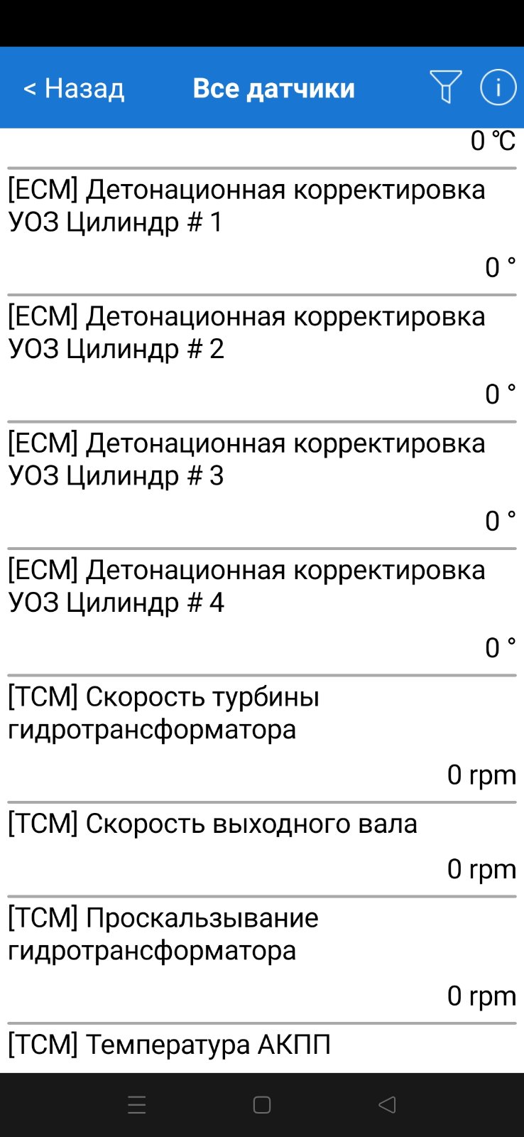

carscaner, они добавили сейчас "значение адаптации блока антидетонации"
9 минут назад, Sanlis сказал:
Недавно открывал, такого параметра у меня точно не было:pardon:
1 час назад, Sanlis сказал:
Вспомнил, у меня есть эти параметры, но сколько я их не смотрел, были нули, поэтому решил что они не поддерживаются, лаунч их видит, а вот елмка почему то нет.
Screenshot_2025-05-07-21-12-17-38_1c4cade50911c4021d022fd7fc21ca47.thumb.jpg.7de3d47d055015ffbc5bf6e43661ce3a.jpgScreenshot_2025-05-07-21-12-34-39_1c4cade50911c4021d022fd7fc21ca47.thumb.jpg.f176bc62feedf4bda3405d8b79fc5cba.jpg
