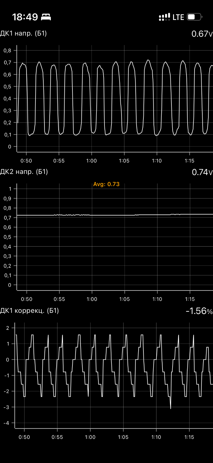

4 часа назад, Kalinidos сказал:
Sanlis Металлокат какой фирмы поставили ?
Кат не брендирован, человек заказывает на заводе под свой сервис по ремонту выхлопных систем.
110х110 400 cpsi, 35g/ft3
На заводской прошивке

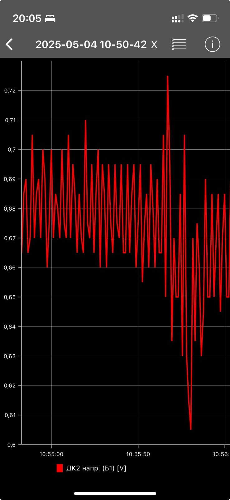

А на родной керамике было вот так

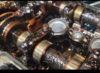

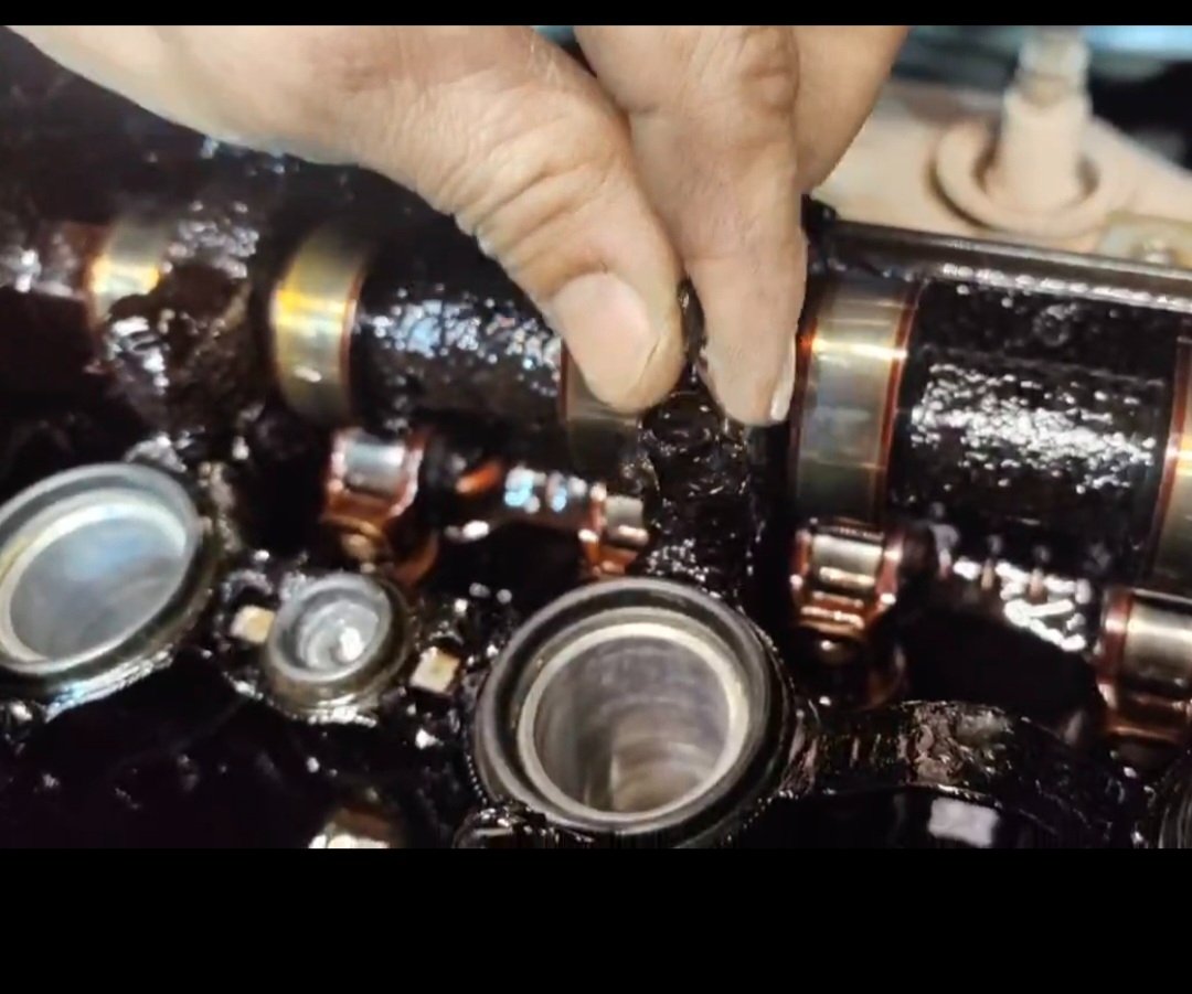

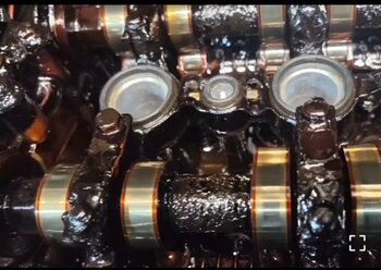

не давно у Тоскина вышел видос про машину из под дедушки, ездил он мало, масло менял раз в год или раз в два года...вскрыли, а там такой ахтунг под кк....все чёрное, загажено шламом ..жесть полная.
Screenshot_20250505_081132_Telegram.thumb.jpg.b43f77431d7a6717f43d2bc0d22510e8.jpgScreenshot_20250505_081128_Telegram.thumb.jpg.52b92012b8abc2b404c9580fce41dd32.jpgScreenshot_20250505_081119_Telegram.thumb.jpg.c934a157986a202eed1642a1c7171157.jpg
Stans ну да...законсервировал для следующего "счастливого" владельца этой брички.

Автомобиль как человек, если не будет движения зачахнет и умрёт 100% Подвеска, тормоза, все резинотехнические изделия придут в негодность достаточно быстро если не ездить 100%, Двигателю периодически надо давать по трусам, от езды на малых оборотах нагар на выпуске, да ещё и масляное голодание  вполне может быть. Искать тачку после деда или другого заторможенного та ещё дичь.

Да не менял дед масло с завода. Если дед ездил бы очень мало, раз в неделю в булочную, но менял бы раз в год масло, не было бы там такой картины. 99,9% что масло в картере то же самое, что при покупке было, деду зачем его менять, он же мало ездит... А при вскрытии заявил, что менял, деды такие...
