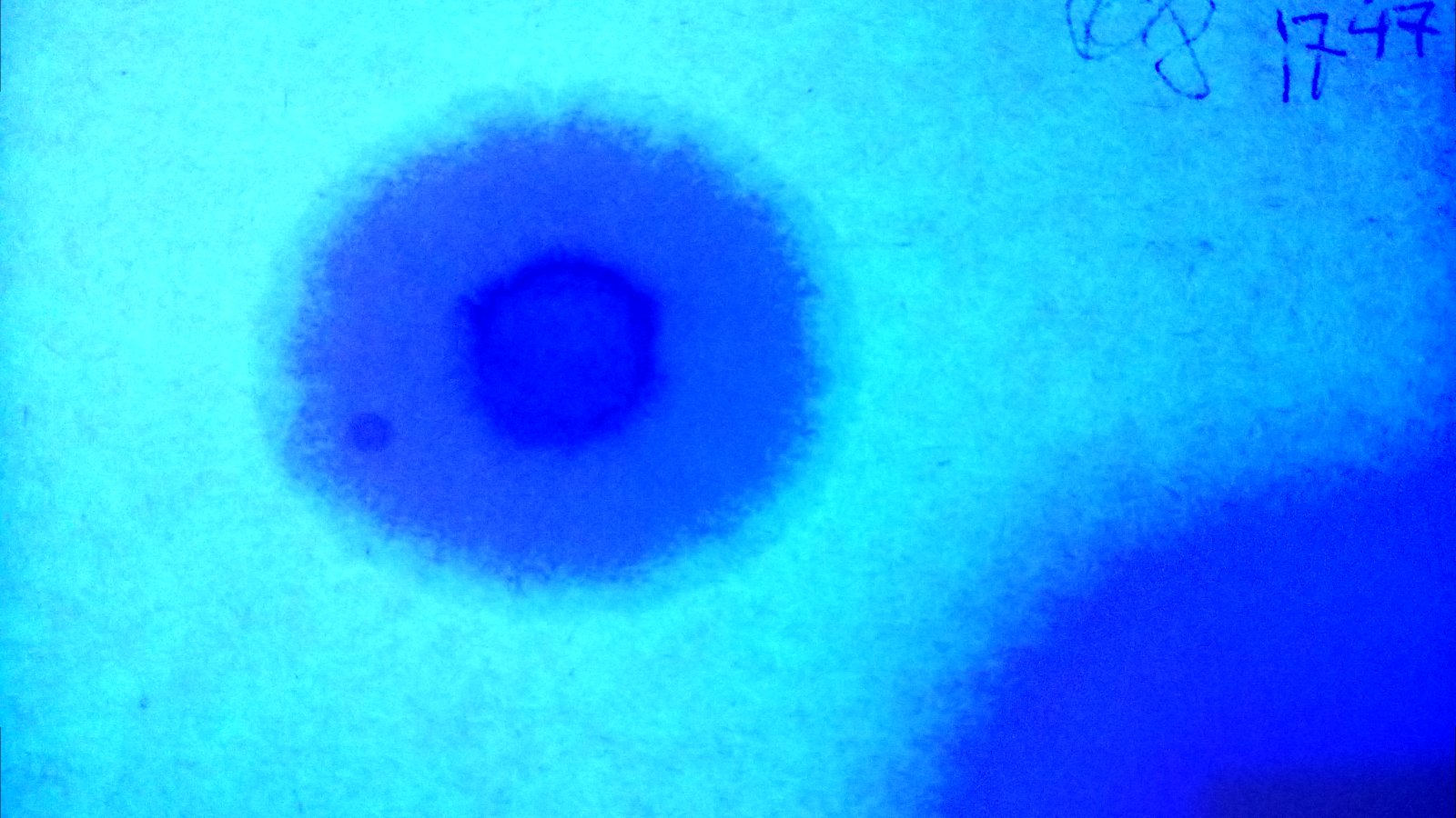

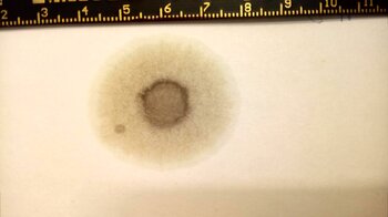

Прочитав последний пункт методики проведения теста, решил довести это дело до конца, ведь теперь я еще и участник клуба...
С периода вменяемых цен и доэсвошных времен оставалась канистра хадовского масла, которое было залито в восьмерку..
1) Хадо infinity drive 5w-40.
2) Ваз 2108, 1.5, карб.
3)  Приблизительный пробег 270000км.
4) Наезжено на масле около 4000км. (город 50%,трасса 50%).
5) Эксплуатируется постоянно, масло было залито примерно в феврале 2024 года.
6) Не знаю никаких моточасов.
7) Не знаю, расход топлива на этой машине не принимается во внимание после джипа. Но стало интересно начать вести статистику подробнее.
8) Проба взята после поездки по городу (в соответствии с методикой), сушилась на кухне 24часа.
9) Объем заливаемого масла 3.7, доливок не было.
Синее фото было сделано под уф лампой, просто потому, что стало интересно, нет ли антифриза в масле, он же должен светиться, ну и потому, что лампа была под рукой, может быть позже гляну на пятно через 'мелкоскоп'..
Будет интересно почитать ваши мнения о состоянии масла.

Alexander_ Сколько будете ещё катать данное масло ?
Только что, Ckub сказал:
Уже думаю менять (не сильно разбираюсь в пробах, но думаю, что можно еще лето поездить), обычно раз в два года менял, но сейчас хадо менее доступно и очень дорогое стало, и вероятность диверсификации появилась в связи с известными событиями. Не знаю вот, на что менять теперь... Боюсь, что иное может начать жрать, так как это был большой эксперимент с 2018г, начинался только он с 10w-40, то ли "чудо свойства", то ли просто оно вымыло закоксованный мотор за все замены..
Изменено пользователем Alexander_
Alexander_ В маслозаливную горловину есть возможность заглянуть ?
Прям сейчас нет, если не забуду - на днях загляну, но на сколько помню - там все "стерильно" было.
