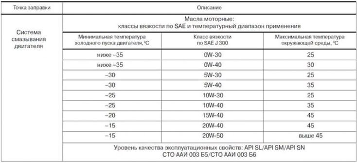

9. В мануале для Grant'ы:
Примечание: прошу не кидаться помидорами, перечитал много тем по 127 мотору и почти везде тема уходила в срач по поводу вязкости без конструктива. На 2500 заменил заводское масло на LUKOIL Armortech JP 5W-30,сейчас накатал 5000+ км. и хочу сменить до 15000 км., после чего остаться на нём. В целом рассматриваю только отечественных производителей или тех масел что сделаны у нас и шанс нарваться на подделку минимальный. Хотел бы услышать мнение по вязкости: многие пишут что нет смысла ездить на 5-40, можно смело лить 5-30 – в целом на 5-30 мотор работает достаточно тихо на холодную зимой, вопрос с летом и пробками остаётся открытым (термостат 80 градусов, вентилятор срабатывает на 98 градусах). Бюджет до 5000/канистра 4 л.: Роснефть, Лукойл, просматривая ТОП увидел Рольф, к бренду не привязан.

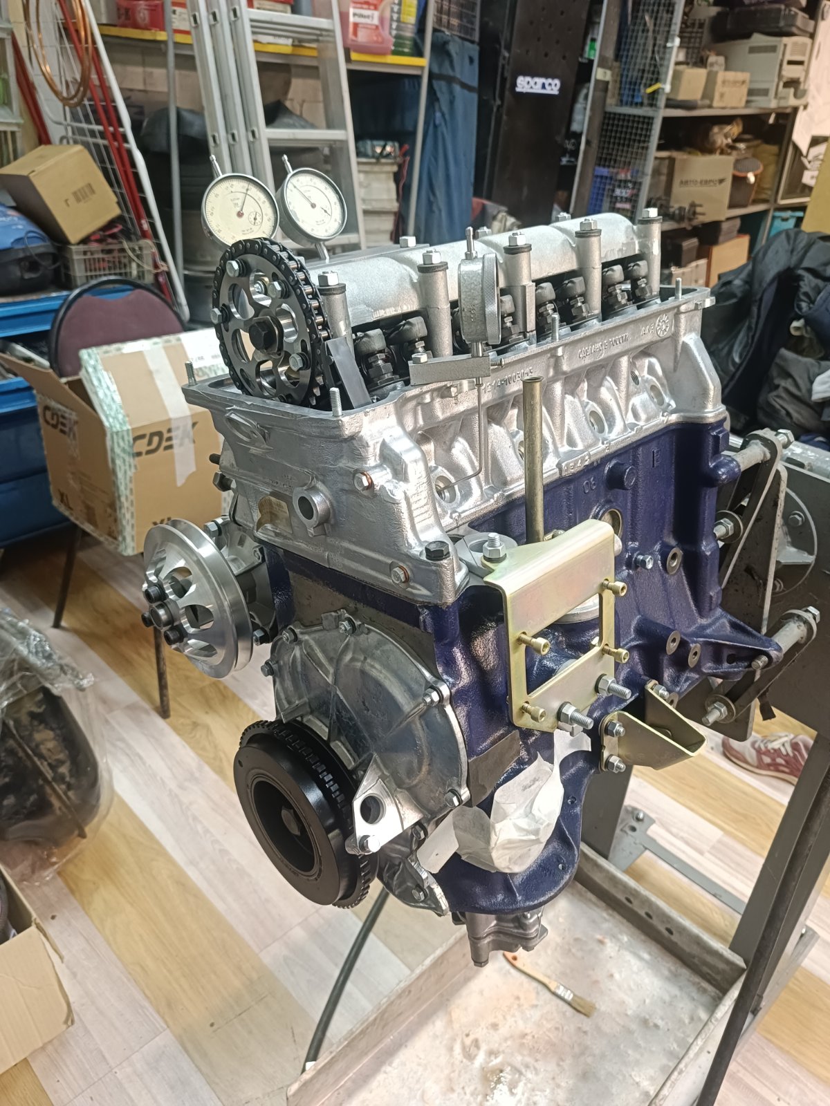

2105 – тут интереснее, в целом допуски по зазорам получились заводские или меньше (колено, промвал), но расточники очень сильно накосячили при расточке цилиндров: прогнали под один поршень все 4 цилиндра, после моих замечаний расточили так что зазоры теперь 0,08-0,09 (1-3 цилиндры) и 0,11 4:Cherna-facepalm:. Деваться было некуда, собрали так, сколько проездит. Зазор в кольцах выведен в допуск, м/с. кольца коробчатые. Масло LUKOIL Armortech (не помню какой) 5W-40. Немного сапунит, масло при активном педалировании поджирает, но не критично, при спокойной езде до 5000 без расхода.
Из наличия имею канистры 5 л. Rosneft Racing 10w60 и 5w40 и 4 л. Polimerium XPRO1 5w40.
