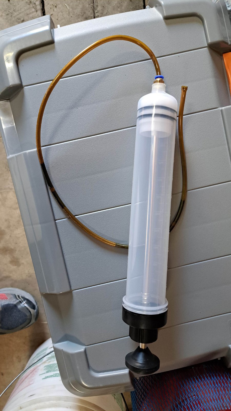

dimm7777 5 827 Опубликовано: 5 мая Поделиться Опубликовано: 5 мая (изменено) torcon Самые жесткие и термостойкие - полиамидные (PA6, например), они же нейлоновые, они же капролоновые. Термостойкость примерно до 120 грС. Но они настолько дубовые, что даже небольшой изгиб или прогиб для них проблема. Полиуретановые более мягкие и гибкие, однако у них больше толщина стенки, соответственно, внутренний диаметр меньше, чем у полиамидных. Если отверстие, паз, проход прямые, то, естественно, лучше использовать полиамидную трубку. Можно даже использовать латунную трубку с Али. Они выдерживают высокую температуру, у них тонкая стенка. Соединение - классическое врезное кольцо с обычной дюймовой резьбой. Их даже можно спаять между собой. Всё это можно без проблем купить на Али. Изменено 5 мая пользователем dimm7777 1 Ссылка на сообщение
MuxauJI 1 704 Опубликовано: 5 мая Поделиться Опубликовано: 5 мая Полиамидные лучше всего подходят, покупал в ближайшем грузовом автомагазине на отрез Ссылка на сообщение
dimm7777 5 827 Опубликовано: 5 мая Поделиться Опубликовано: 5 мая (изменено) То, что вы называете или вам продают, как силиконовые трубки, по сути, являются химическим соединением "силикона" и ПВХ. Они относительно гибки и относительно термостойки, но всё равно проигрывают по этим параметрам полиуретану. Изменено 5 мая пользователем dimm7777 Ссылка на сообщение
dimm7777 5 827 Опубликовано: 5 мая Поделиться Опубликовано: 5 мая torcon Естественно, что если забор жидкости производится жесткой прямой трубкой с самого дна в упор или впритык, то лучше сделать небольшой косой срез. 1 Ссылка на сообщение

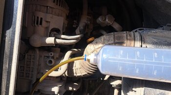

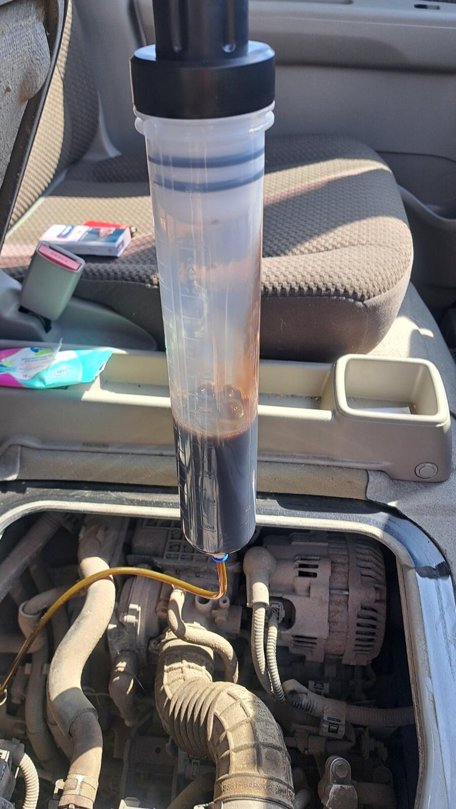

torcon 85 734 Опубликовано: 8 мая Поделиться Опубликовано: 8 мая Вот в итоге что получилось. Что в этом способе классно, когда отбираешь масло через щуп, не нужно много раз высовывать промаслянную трубку, которая брызгается маслом на штаны и кроссовки. Достаточно отключить трубку от фитинга оставив ее в щупе и слить масло со шприца в тару. Трубка от омывайки жигулей классики в фитинге хорошо удерживается. (единственное еще не сдавал после этого шприца анализы, там алюминиевый шток и пружинка по нему скользит, может добавить металлов...) 1 Ссылка на сообщение

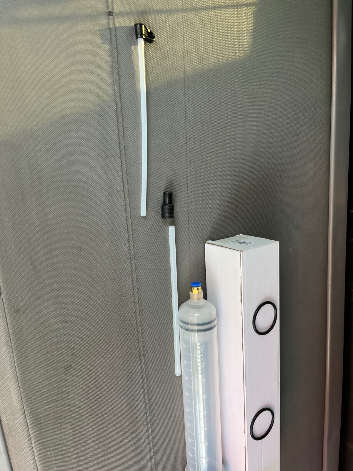

torcon 85 734 Опубликовано: 5 июня Поделиться Опубликовано: 5 июня Откачал жидкость ATF из АКПП Все отлично работает, всю трубку не достаю, просто от фитинга отключаю и сливаю. Стал набирать через эту тонкую трубку трансмиссионку 75W90 - не качается в шприц, пришлось перекрутить фитинг на широкий родной и вставить родную жесткую трубку из комплекта. Все нормально откачал. Так что оба фитинга пригодятся. Поменял масло в заднем мосту. 2 Ссылка на сообщение
allodn 100 Опубликовано: 5 июня Поделиться Опубликовано: 5 июня (изменено) 5 часов назад, torcon сказал: Так что оба фитинга пригодятся. Чтобы не перекручивать можно переходной пневма фитинг 8-6мм использовать, типа такого Изменено 5 июня пользователем allodn Ссылка на сообщение

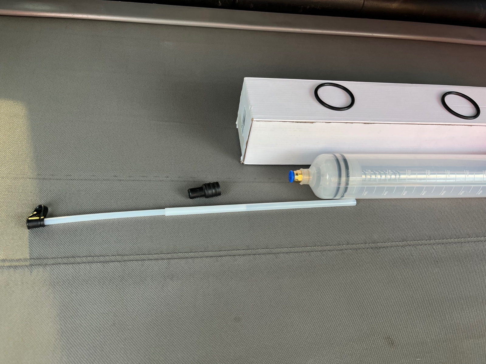

Dgek 422 Опубликовано: 5 июня Поделиться Опубликовано: 5 июня 2 часа назад, torcon сказал: Вот точно такой же купил неделю назад. Тут на фото не хватает резинки-переходника между трубками. Также одна трубка толще вторая тоньше? Что можно одну ва вторуб вставить без переходника? Чё-то я очкую разъёмную трубку засовывать в щуп! Вдруг разъединится и упадет? Буду целую трубку подбирать, от фильтров для воды Ссылка на сообщение

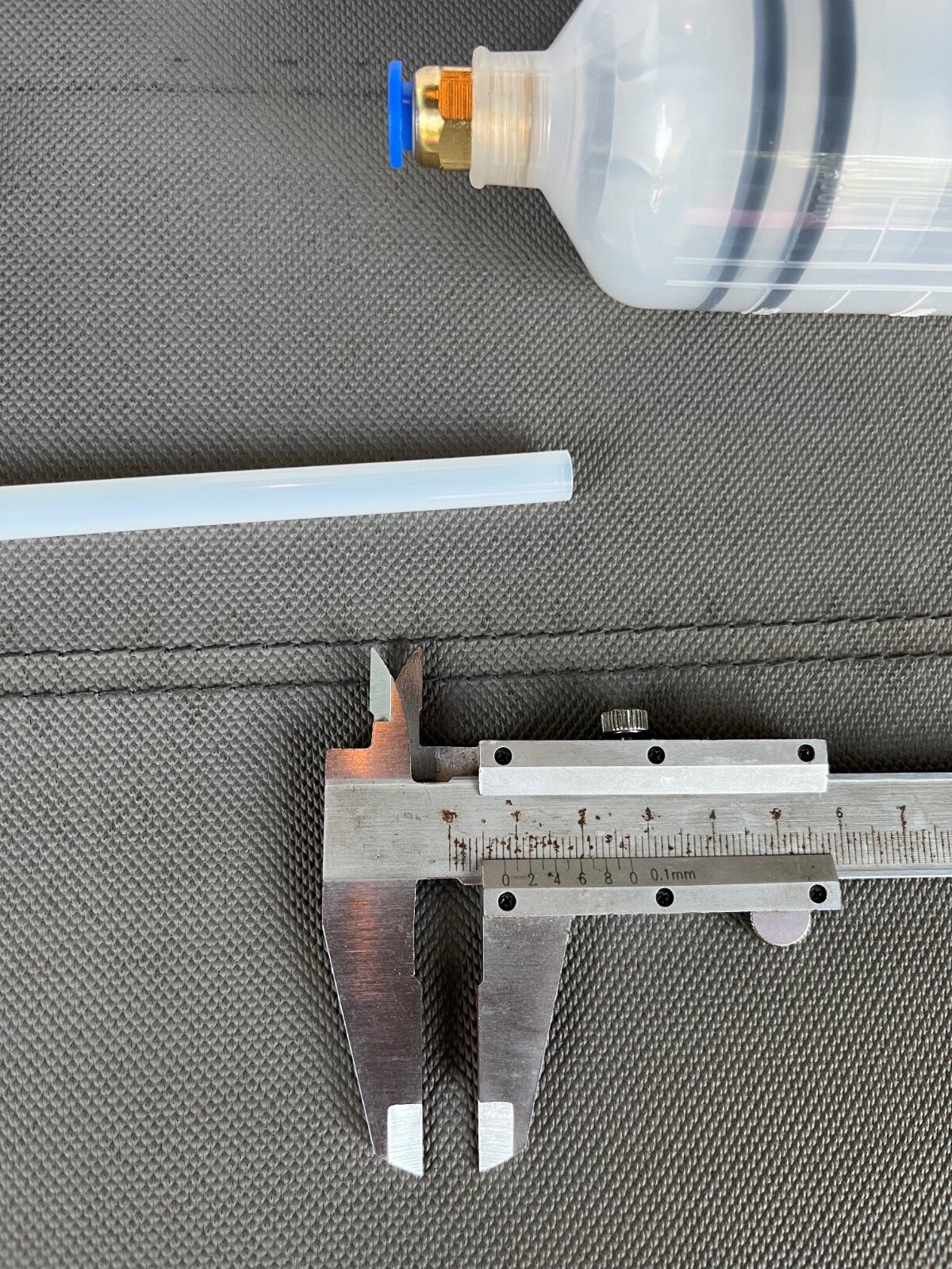

Dgek 422 Опубликовано: 5 июня Поделиться Опубликовано: 5 июня torcon Вот фото. Измерил диаметр трубки, входящей в штуцер шприца 8 мм. Трубочка для фильтра для воды 5-6 мм, подмотаю что-то Ссылка на сообщение

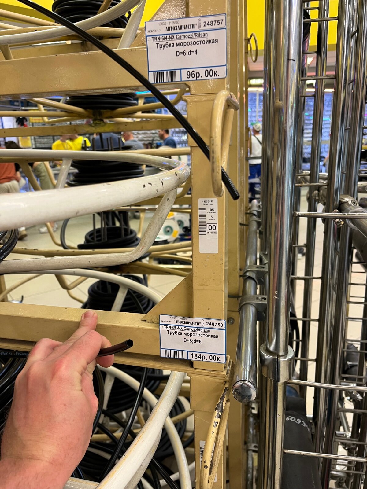

Dgek 422 Опубликовано: 5 июня Поделиться Опубликовано: 5 июня Нашёл в запчастях трубки жёсткие 6 и 8 мм, 7 мм не бывает. А у меня в щуп 8 мм не лезет. Взял метр 6 мм Ссылка на сообщение
torcon 85 734 Опубликовано: 5 июня Поделиться Опубликовано: 5 июня Да у меня тоже переходник с толстой на тонкую трубку. Но я его использовать врядли буду. Он не пролезет в трубку для щупа. Да и не надежно это, отвалится еще, ты правильно сказал. Ссылка на сообщение
torcon 85 734 Опубликовано: 7 июля Поделиться Опубликовано: 7 июля 08.05.2025 в 13:48, torcon сказал: В общем этот шприц с Озона добавляет в анализ 150-250ppm кремния. Получил анализ с двух разных узлов задний мост и АКПП, в одном 150ppm кремния, в другом 250ppm. Все таки это не смазка в Жане дает, а силиконовые поршня и колечки об стенки шприца трутся... Отбирать на анализ им не желательно. Только для смены масла... Ссылка на сообщение
dimm7777 5 827 Опубликовано: 7 июля Поделиться Опубликовано: 7 июля 3 минуты назад, torcon сказал: В общем этот шприц с Озона добавляет в анализ 150-250ppm кремния. Получил анализ с двух разных узлов задний мост и АКПП, в одном 150ppm кремния, в другом 250ppm. Все таки это не смазка в Жане дает, а силиконовые поршня и колечки об стенки шприца трутся... Отбирать на анализ им не желательно. Только для смены масла... Значит предварительно обработать шприц свежим маслом из канистры, которое было залито. Ссылка на сообщение
torcon 85 734 Опубликовано: 7 июля Поделиться Опубликовано: 7 июля dimm7777 а кольцо плотно прижатое к стенке, все равно нового кремния натрет и отобранное горячее масло его смоет в себя... Я подозреваю чем горячее масло отбираешь тем больше будет кремния. Потому что холодное масло в мосту дало 150ppm, а теплое из АКПП дало 250ppm Ссылка на сообщение
dimm7777 5 827 Опубликовано: 7 июля Поделиться Опубликовано: 7 июля 5 часов назад, torcon сказал: dimm7777 а кольцо плотно прижатое к стенке, все равно нового кремния натрет и отобранное горячее масло его смоет в себя... Я подозреваю чем горячее масло отбираешь тем больше будет кремния. Потому что холодное масло в мосту дало 150ppm, а теплое из АКПП дало 250ppm Не натрет при наличии смазки. Там давление не 10 кгс. Ну и естественно, можно предварительно промыть растворителем. Ссылка на сообщение
