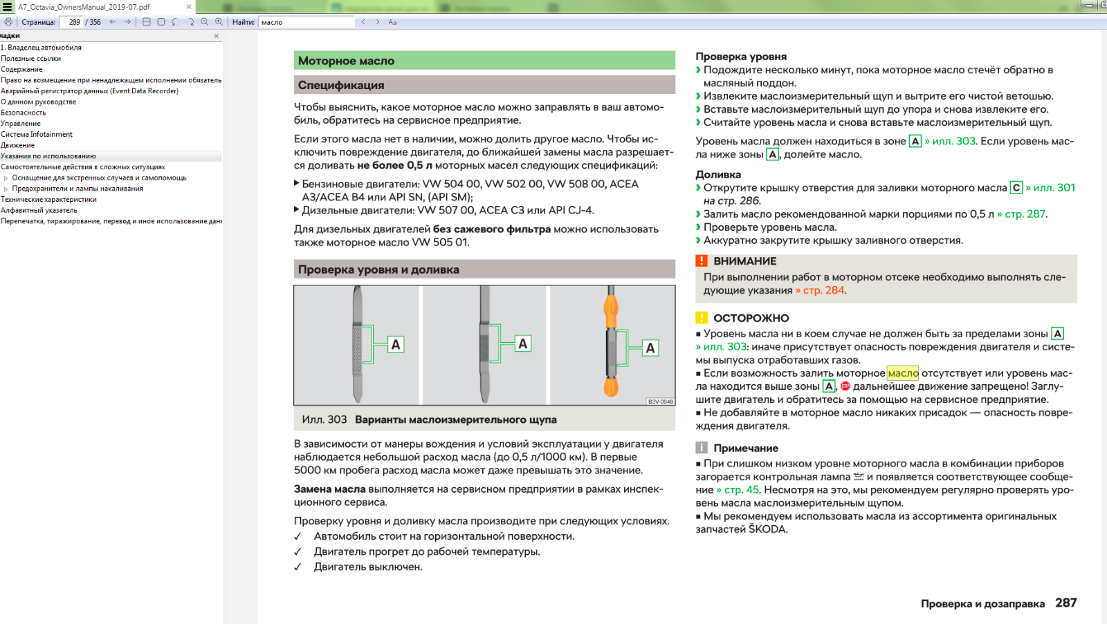

ну нет и что ? есть сейчас другие бренды с нужными спецификациями и вязкостью..вот вы лучше свой мануал покажите (если можете? где указана только одна вязкость 5-40 с допуском 502 , как вы указали ))

В мануале чет про вязкость ничего не сказано, там только допуски 502, 504, 508) А 502 допуск у меня наклеян на стикере под капотом :unknown: Вот и не пойму, можно ли заливать С3, если на нем вообще нет ВАГовского допуска?
VW 502= 0W40, 5W30,5W40
VW 504 = 0W30,5W30
VW 508 = 0W20
Вот вам вязкости,что можно лить.
можно
