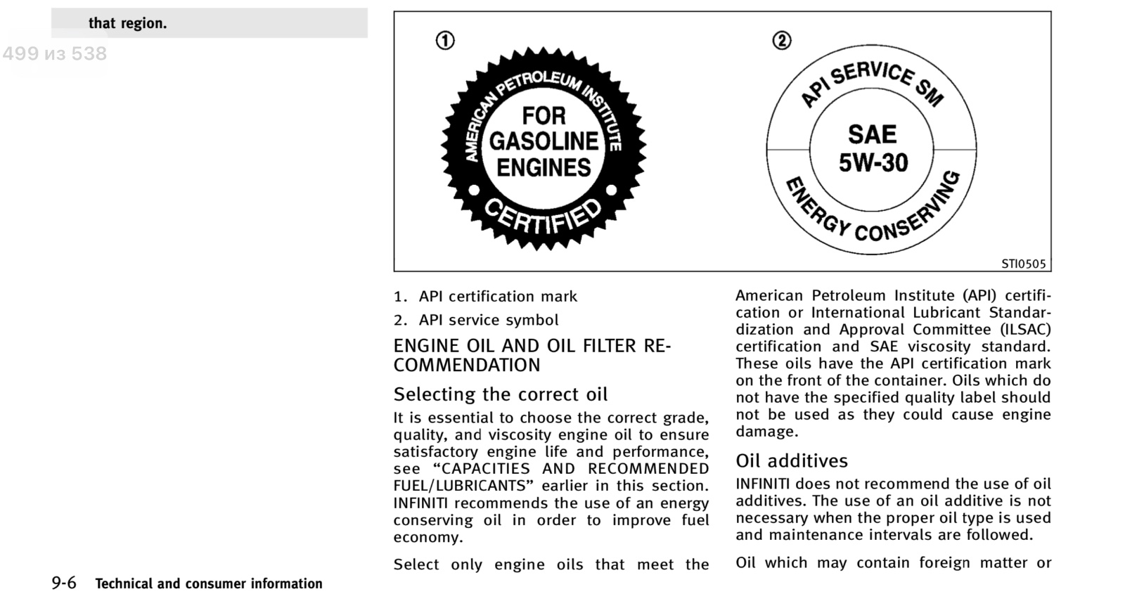

Специфика рынка, скрин из мануала  FX 2011 (USA)
Эта звезда (1) означает что масло должно быть ILSAC и по тексту это написано.
API SM соответствует GF-4 – с 2004 года начали действовать. Соответствует нашему мануалу ))
Исследования самих американцев на американских форумах показывают, что лучше в части защиты от износа именно в этих моторах серии VQ отрабатывают более вязкие масла, а именно 5W-30 ACEA C3 или A3/B4. Учитывая наличие многокомпонентного катализатора - 5W-30 ACEA C3 лучший выбор.
