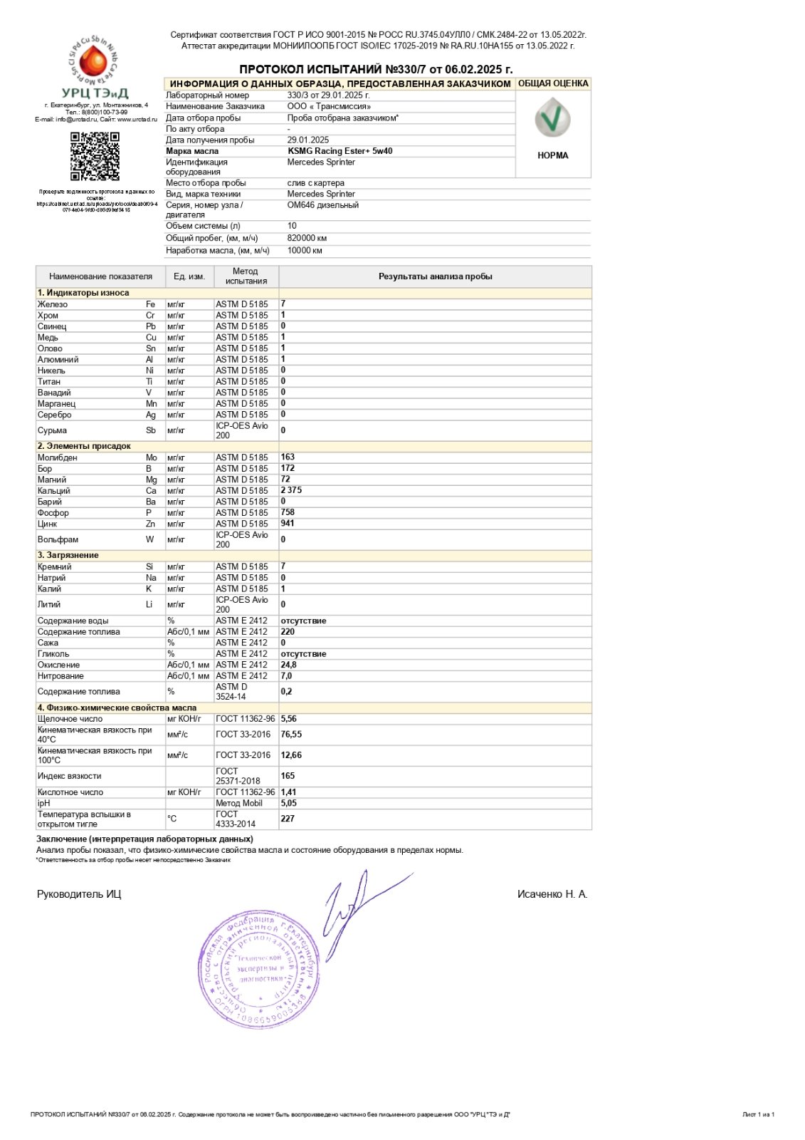

8 февраля 20251 г Популярное сообщение Закреплён Масло: KSMG Racing Ester+ 5w40 (API SN /CF, ACEA C3, Бельгия) Автомобиль: Mercedes Sprinter, OM646, дизельный Общий пробег на одометре: 820 000 общий пробег, около 200 000 км после кап.ремонта Пробег на масле: 10 000 км Моточасы: - Израсходованное топливо: неизвестно Доливки масла: не доливал. Присутствие отложений в двигателе ДО: нет. Присутствие отложений в двигателе ПОСЛЕ: нет. Автозапуск по времени: не использовался Наличие чип-тюнинга: нет. ГРМ: цепь Предпусковые подогревы: нет Период эксплуатации: ноябрь 2024 года - январь 2024 года Срок эксплуатации: 3 месяца Температуры от 0 до -20С Топливо: дизель Лукойл Режимы: город 80%, трасса 20%. Фильтр масляный: Kolbenschmidt Фильтр воздушный: Kolbenschmidt Марка антифриза: Объем заливаемого масла: 10 л Отбор масла: слив из картера Отбор масла проходил с теплого двигателя. Что было до этого масла: это же масло.
10 февраля 20251 г Северянин Роман это все тот же Спринтер? Быстро наматывает, так и миллион будет через год Масло отработало хорошо, износ около нуля, щелочное еще высокое, то есть оно не сработано. А вот с вязкостью что? Соляра не попала сильно судя по вспышке 227С, Содержание топлива - газовый хроматограф тоже нормально отработал - не показал высокого содержания. Индекс вязкости был 169 стал 165 (это еще с разбавлением топливом, маленькое но все равно какое то есть.) Подозрение что слабый полимерный загуститель. Надо всю линейку тесть на Shear протестить. Хотя может я и параною. Вязкость была 13.7 стала 12.6 - падение на 1.1 всего...
10 февраля 20251 г Автор 7 минут назад, torcon сказал: Северянин Роман это все тот же Спринтер? Быстро наматывает, так и миллион будет через год Масло отработало хорошо, износ около нуля, щелочное еще высокое, то есть оно не сработано. А вот с вязкостью что? Соляра не попала сильно судя по вспышке 227С, Содержание топлива - газовый хроматограф тоже нормально отработал - не показал высокого содержания. Индекс вязкости был 169 стал 165 (это еще с разбавлением топливом, маленькое но все равно какое то есть.) Подозрение что слабый полимерный загуститель. Надо всю линейку тесть на Shear протестить. Хотя может я и параною. Вязкость была 13.7 стала 12.6 - падение на 1.1 всего... Нет, это другой Спринтер - один из трёх, с него не было по-моему анализов отработки ещё.
10 февраля 20251 г Ага вижу вот еще один, уровень железа совсем другой. Я бы сказал "не там его много, а здесь его мало". https://www.oil-club.ru/forum/topic/89991-ksmg-truck-official-e6-10w-40-api-ci-4-acea-e6e7e8e9e11-otrabotka-na-mercedes-sprinter-posle-10-000km/
10 февраля 20251 г Автор 3 минуты назад, torcon сказал: Ага вижу вот еще один, уровень железа совсем другой. Я бы сказал "не там его много, а здесь его мало". https://www.oil-club.ru/forum/topic/89991-ksmg-truck-official-e6-10w-40-api-ci-4-acea-e6e7e8e9e11-otrabotka-na-mercedes-sprinter-posle-10-000km/ Да, Спринтер участник прошлых тестов сейчас откатал интервал на KSMG Truck Optimal E6 5W30, поехал на слив, скоро в анализ запустим отработку.
10 февраля 20251 г а какие года спринтеров, может навесное разное или режим один в городе ездит другой по трассе? Мне интересно, оба вроде OM 646 - один дает 7ppm железа, другой 30-40ppm...
10 февраля 20251 г Автор 27 минут назад, torcon сказал: а какие года спринтеров, может навесное разное или режим один в городе ездит другой по трассе? Мне интересно, оба вроде OM 646 - один дает 7ppm железа, другой 30-40ppm... Спринтер с этим анализом KSMG Racing Ester+ 5w40 - 2008 г выпуска, была "капиталка" около 200 000 км назад, Спринтер на котором показывало много металлов в отработках 2016 г.в.,с пробегом 400 + тыс.км. без глобальных ремонтов по двигателю. Режимы +/- схожи, город - редко область.
10 февраля 20251 г Автор 14 минут назад, torcon сказал: уточни если возможно, капиталка была по какой причине, было гильзование блока? Причину уже не вспомнят, по документам была расточка блока, "гильзовки" не было.
11 февраля 20251 г офигеть, первый раз вижу что бы капиталенный двигатель, давал около-нулевой износ, да еще меньше чем двигатель с конвейера
