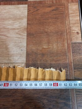

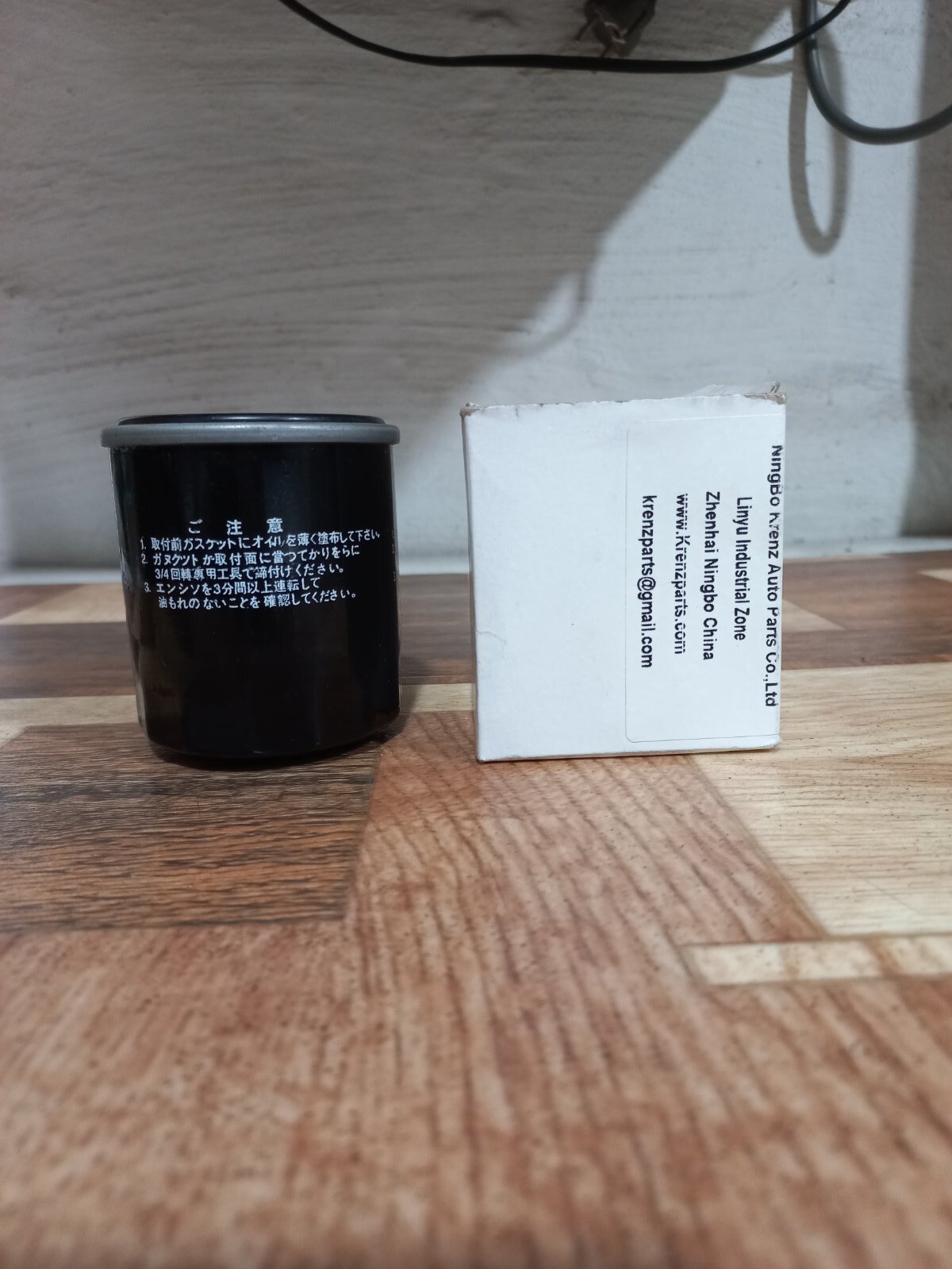

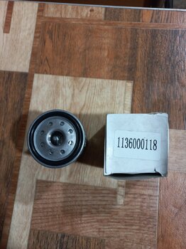

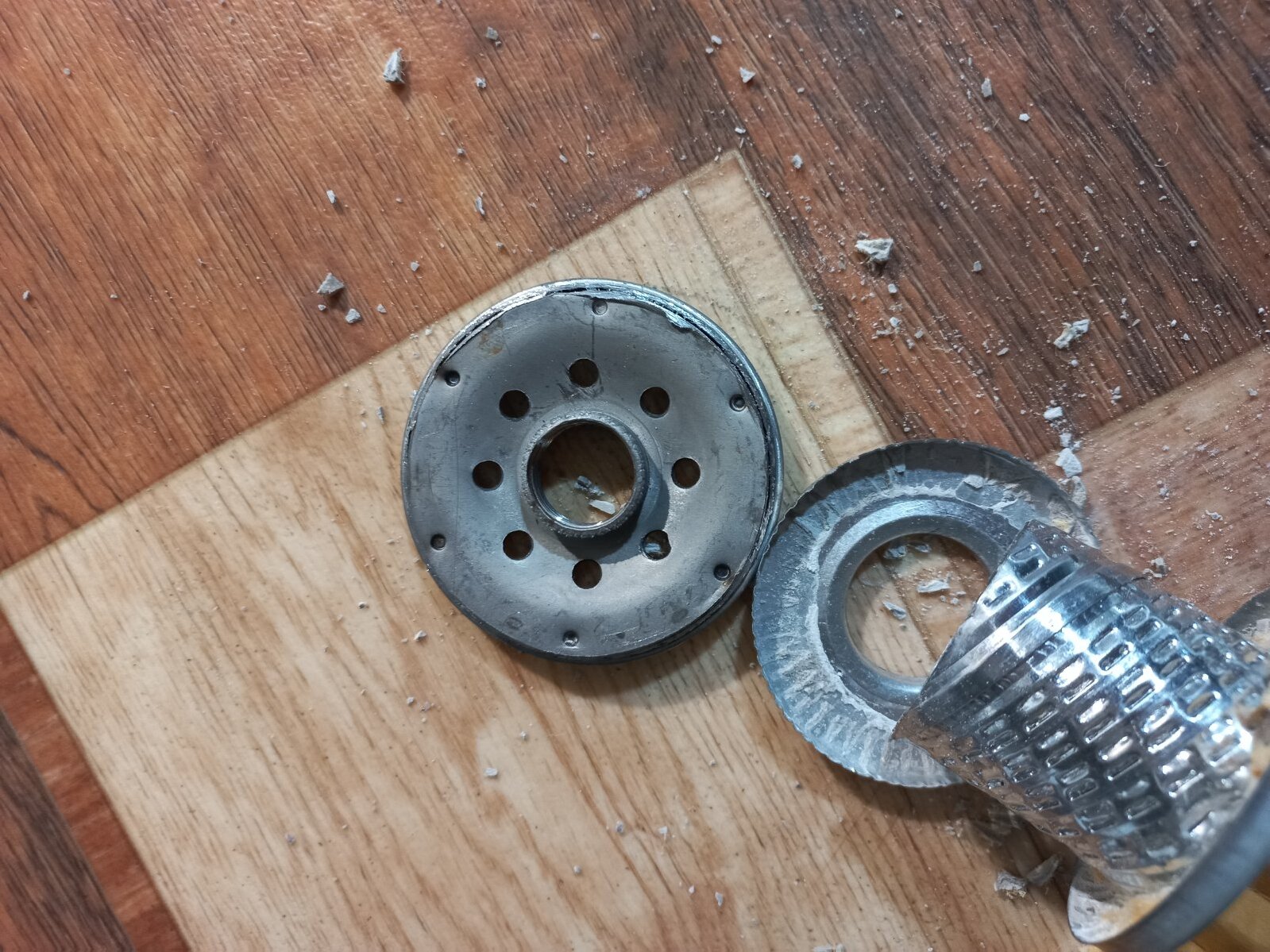

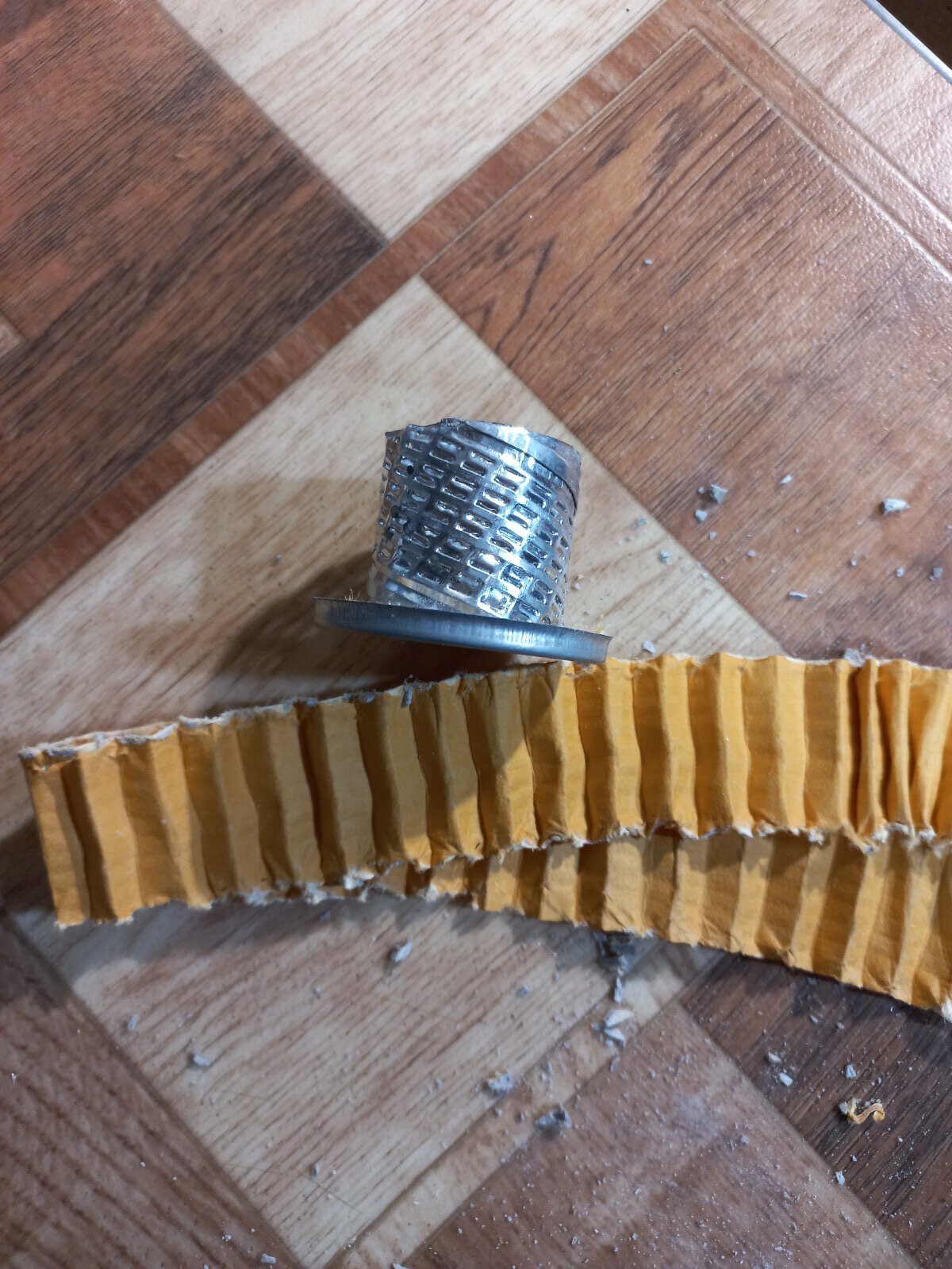

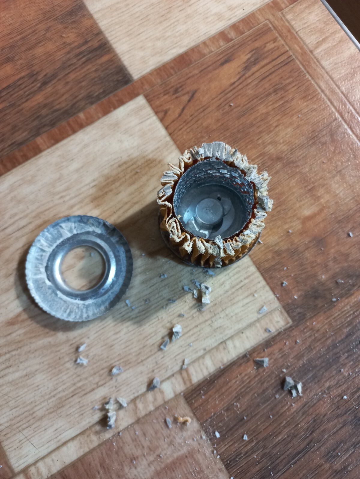

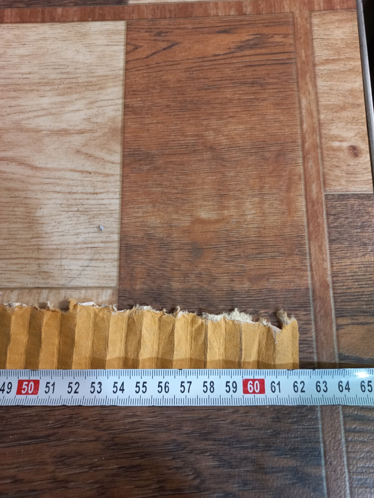

Лет 6 назад в мелком магазине запчастей попросил дешевый фильтр для джилли мк (размер mann w68/3)для будущих промывок. Стоил 100р., на месте не открывал, а в гараже когда открыл и очумел. Версий много было :mail1: , но возвращать не стал. При возможности решил распилить, и вот только сейчас руки добрались. Фоток мало, но думаю вы всё поймете.
Клапана дренажного НЕТ в конструкции, герметик рассыпался при разборке. Фильтрующий материал многослойный, бумага приближена к туалетной :),корпус из толстого металла, пружина огромная. Это пример для тех кому дешеле надо!

Похоже что этот фильтр просто подделка под эту фирму. Видно по коробочке.
18 минут назад, знаток сказал:
тут я спорить не буду, но кому оно надо такие бренды подделывать...:unknw:
2 минуты назад, Vasek555 сказал:
Что то надо было на коробочке написать, выбрали krenz.
Видно же какие там надписи уебищные. И сама коробочка тоже. ))
6 минут назад, Vasek555 сказал:
Посмотрел на озоне, ни чего плохого и ужасного там не увидел. Вроде не плохо всё.
С большой вероятностью что левак - гугл вобще таких фильтров не видит...
https://www.google.com/search?q=масляный+фильтр+Krenz+&sca_esv=41dc0285236410e3&udm=2&biw=1920&bih=906&ei=fMuhZ6GLLbOzwPAPyfyukAg&ved=0ahUKEwihueDZyKmLAxWzGRAIHUm-C4IQ4dUDCBE&oq=масляный+фильтр+Krenz+&gs_lp=EgNpbWciJNC80LDRgdC70Y_QvdGL0Lkg0YTQuNC70YzRgtGAIEtyZW56IEiiOVDrD1j_LXABeACQAQCYAXmgAacDqgEDMS4zuAEMyAEA-AEB-AECmAIDoALqAsICDRAAGIAEGLEDGEMYigXCAgYQABgHGB7CAgoQABiABBhDGIoFwgIFEAAYgASYAwCIBgGSBwMwLjOgB6UW&sclient=img
Даже пишут что Германия, но основное производство в Китае...:sarcastic:  Масляных Фильтров вобще нет в ассортименте.
https://krenzparts.com/
Сколько то лет назад, такие белые коробочки были в ходу у подделок из (Китая, возможно даже Пакистана), надписи были разные, вплоть до МАНН, но сейчас такие уже трудно встретить.
