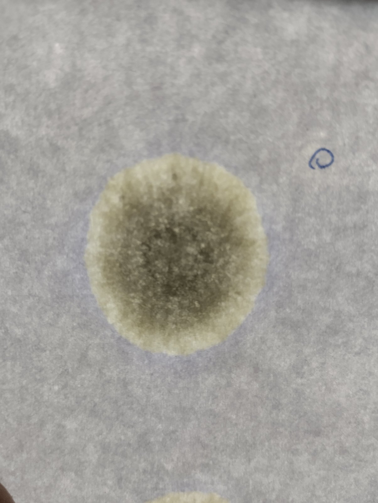

Часть 2. Kia D4HB, TEBOIL Diamond ECP C3 5W-30
1) TEBOIL Diamond ECP C3 5W-30
2) Kia Carnival D4HB
3) 100 000+км
4) пробег на этом масле 474км
5) январь
6) средняя скор около 18кмч.
7) проба взята после города, сушилась 4 часа в машине + 10 в доме + 14 часов в машине
8) объём заливаемого масла 6.7л

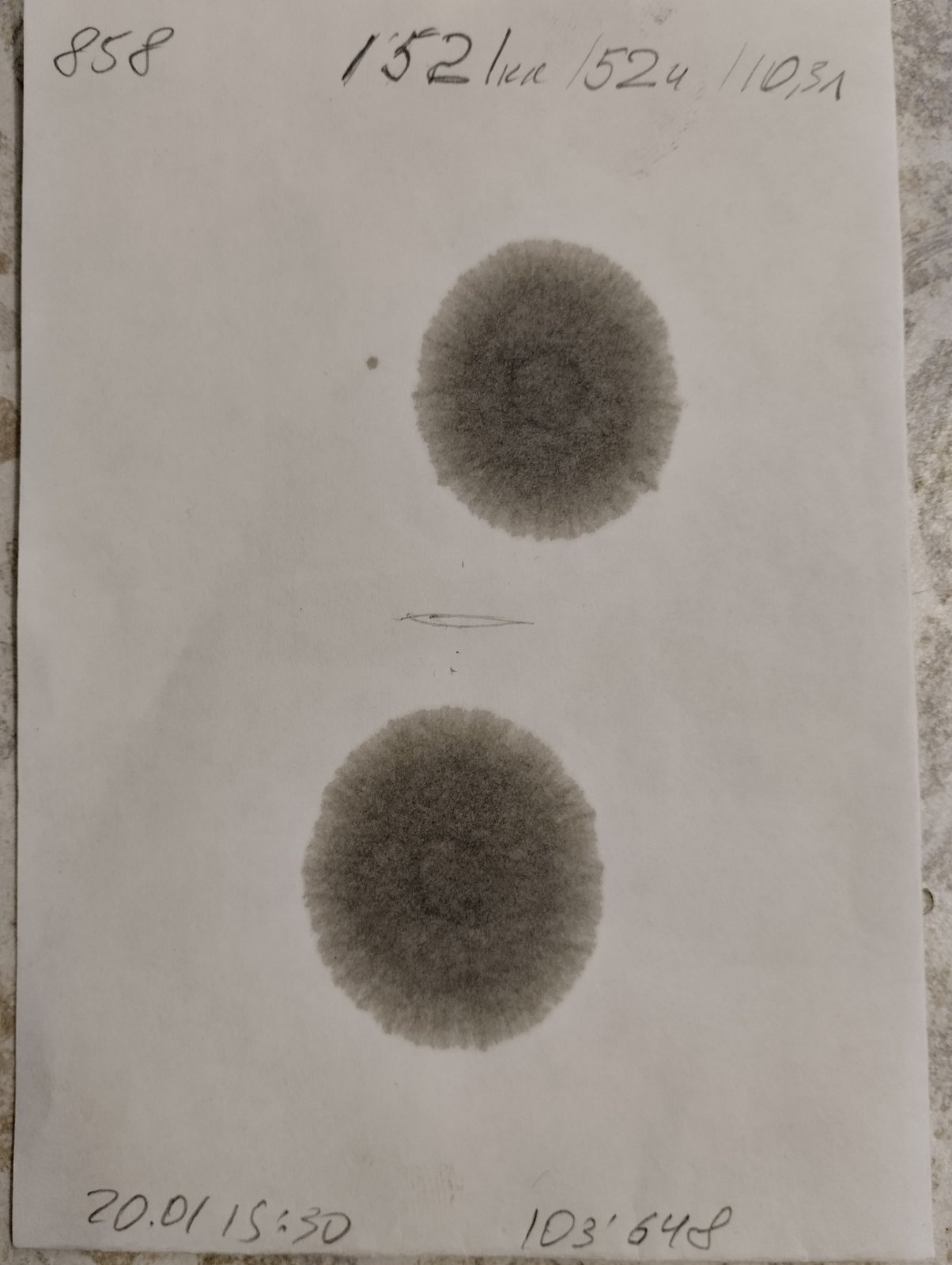

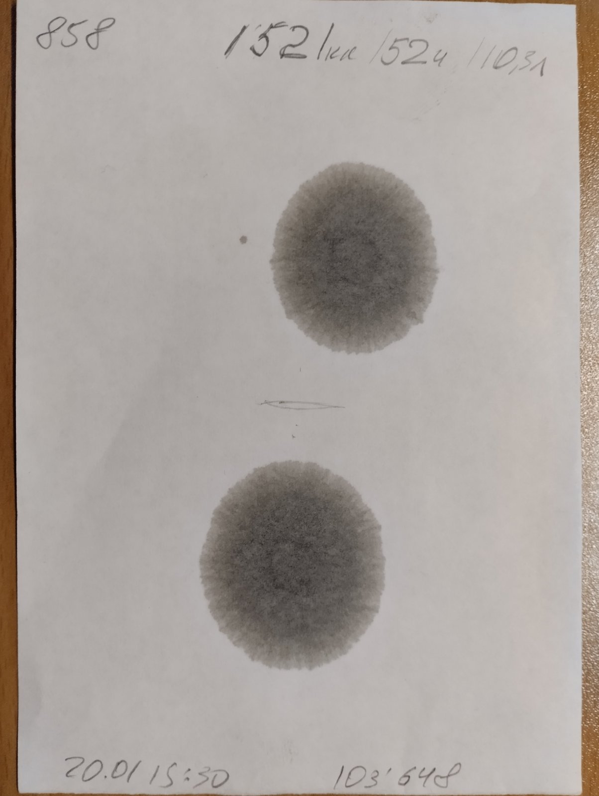

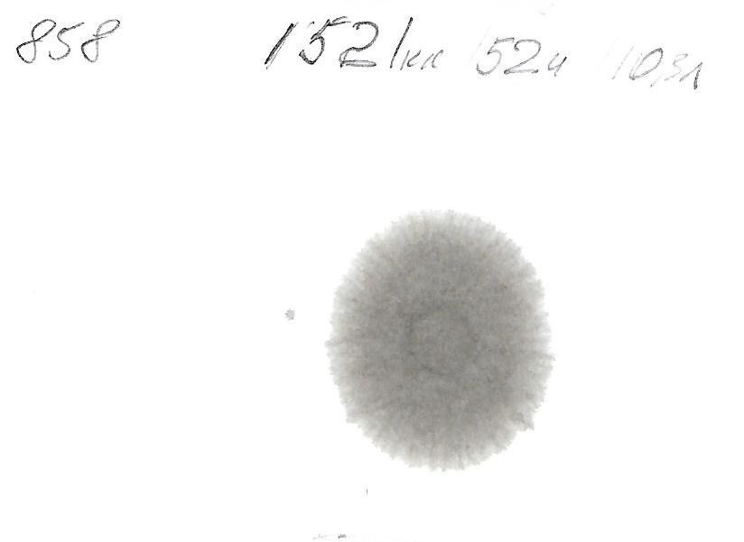

1) TEBOIL Diamond ECP C3 5W-30 - или вовсе не ТЕБОИЛ.
3) 100 000+км
4) пробег на этом масле 1521км / 52часа
5) январь
6) средняя скор около 29кмч.
7) проба взята после города, сушилась 2 часа в машине + 24 в доме
Изменено пользователем Александр12345
16.01.2025 в 22:22, Александр12345 сказал:
Diamond ECP C3
Мне кажется слишком отличаются капли часть1 и часть2 при схожем пробеге.
Часть 1 - 1779км. 7л Diamond ECP из ОилКантри
Часть 2 - 1521км. 3л Diamond ECP из ОилКантри + 4л чегото из ВсеИнструменты.

7 часов назад, Ckub сказал:
1. Возможно, во второй раз была более качественная, полная замена масла
Да, грамм на 300 больше. Предыдущий раз меняли у дилера, просто сливают. Получается по мурзилке - 6.7л. Во второй, в пункте экспресс замены, ребята еще насосом немного добирают. Получилось - 7л.
2. Бумага использовалась одна и та же  ?
Да.
3. ....
Согласен)))
14 часов назад, Ckub сказал:
Бумага
О чем подумал... Бумага одинаковая (SvetoCopy (А4, марка С, 80 г/кв.м, 500 листов)), но какая то покупалась года два назад (возможно довоенная партия), а какая то свежая.
Может из за этого быть разный рисунок капли (часть1 и часть2)?

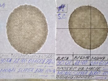

Александр12345АлекЭто сравнение двух видов офисной бумаги _ Sveto copy/ Maestro(красный). Тест делал (капал) единомоментно.
Оригинал.
20230131_125844.thumb.jpg.2ac5b8c4354f6a7162f7395ee0bd162d.jpg.75de91a1363805668a92629efcdc5c68.jpg
На просвет.
20230131_125252.thumb.jpg.5f70899a38abe5b900e3f8cb40846495.jpg.e99d002c5006b09b888e56e7d368eef1.jpg
А по поводу Вашего вопроса  _ Конечно может гулять качество.
По совету моего гуру, в своё время экспропреировал достаточное количество листов бумаги из одной и той же пачки, дабы исключить разность результатов при использовании бумаги из разных партий.

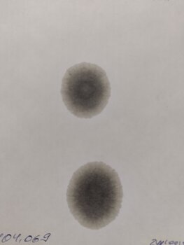

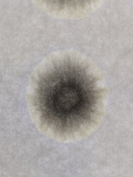

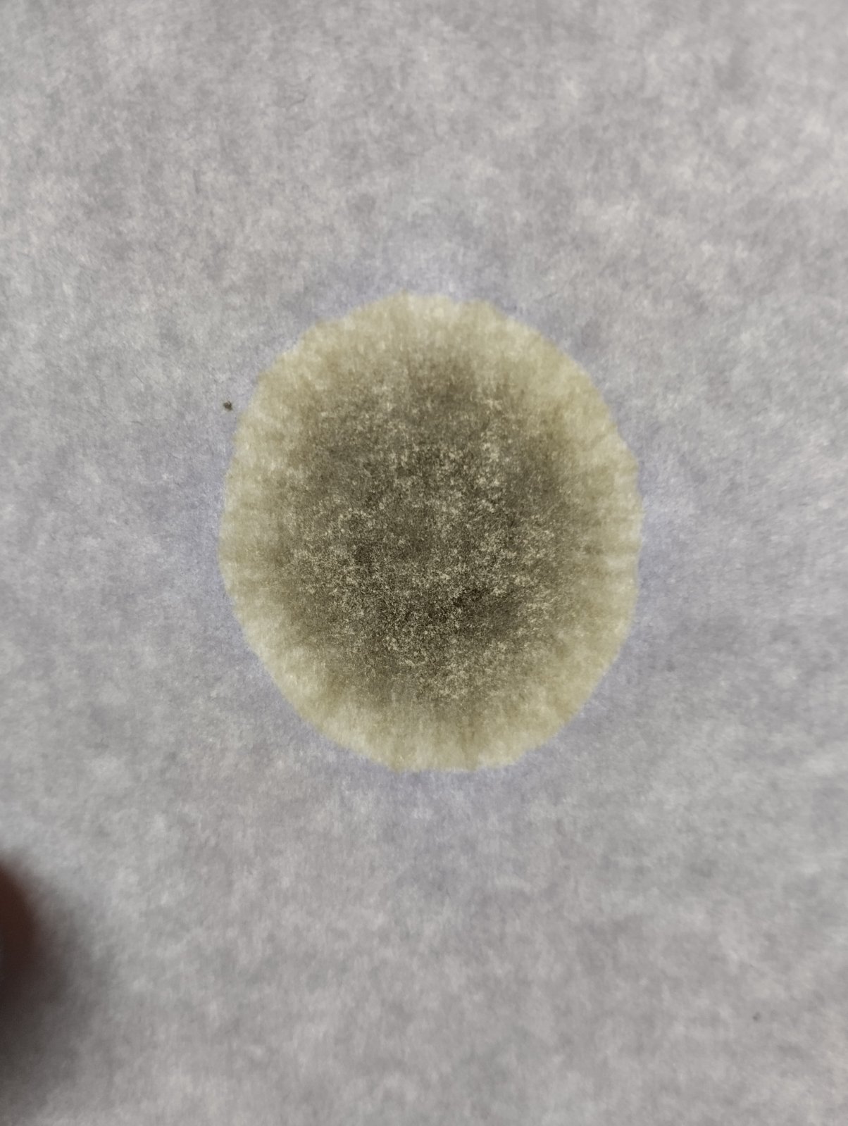

3) 104 000+км
4) пробег на этом масле 1942км
5) январь
6) 72часа.
7) 10.5л/100км
8) проба взята после города, сушилась 4 часа в машине + 23 в доме
9) объём заливаемого масла 6.7л

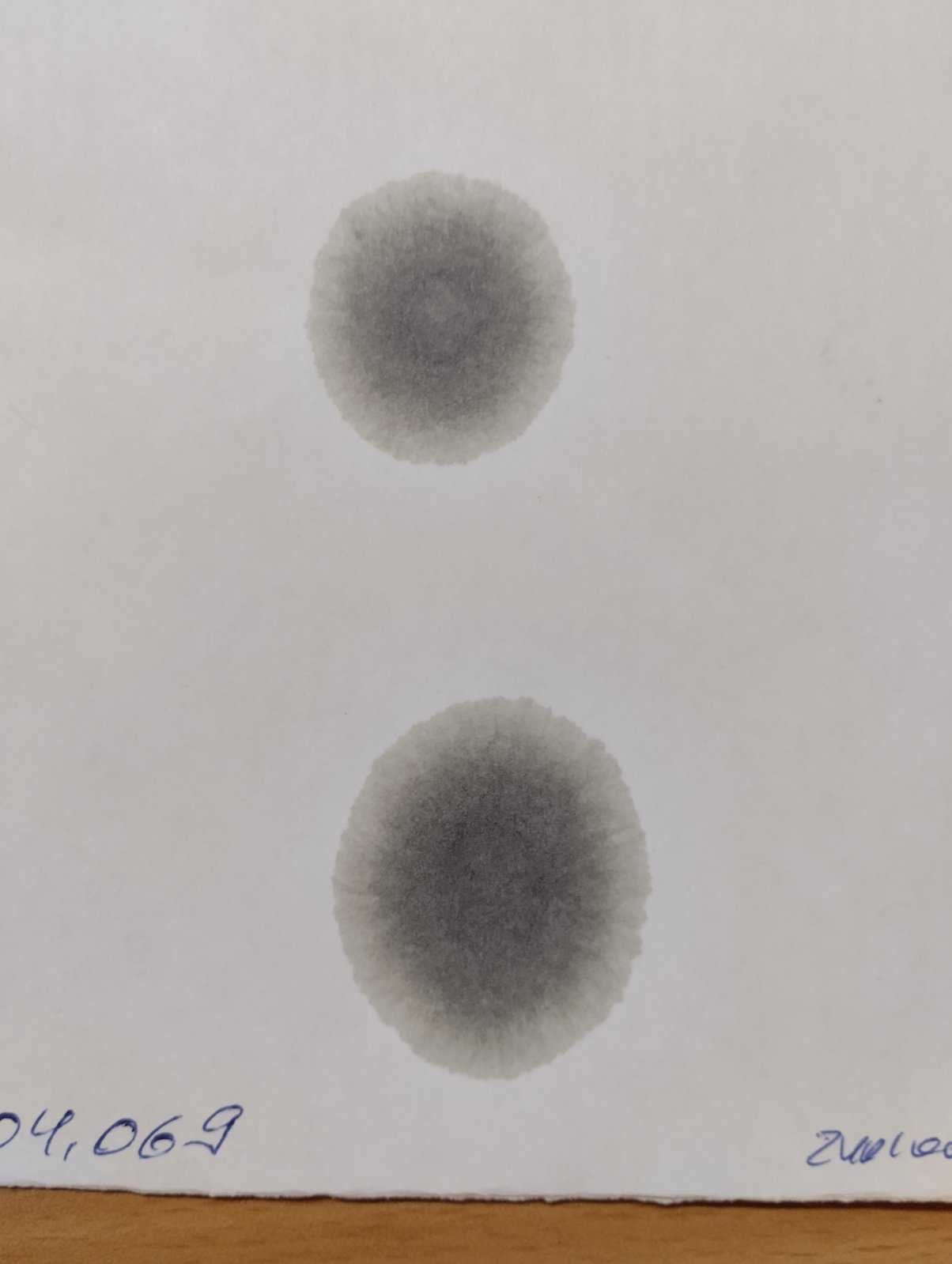

З.Ы. фото 1,2,3 бумага современная, 4,5,6 довоенная.

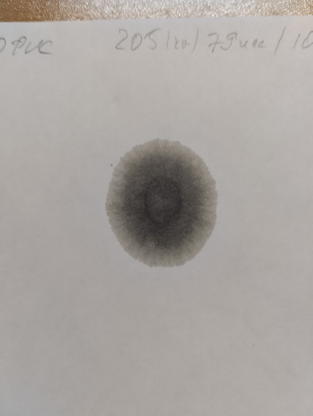

3) 104 000+км
4) пробег на этом масле 2051км
5) январь
6) 79часа.
7) 10.6л/100км
8) проба взята после города, сушилась 5 часа в машине + 21 в доме

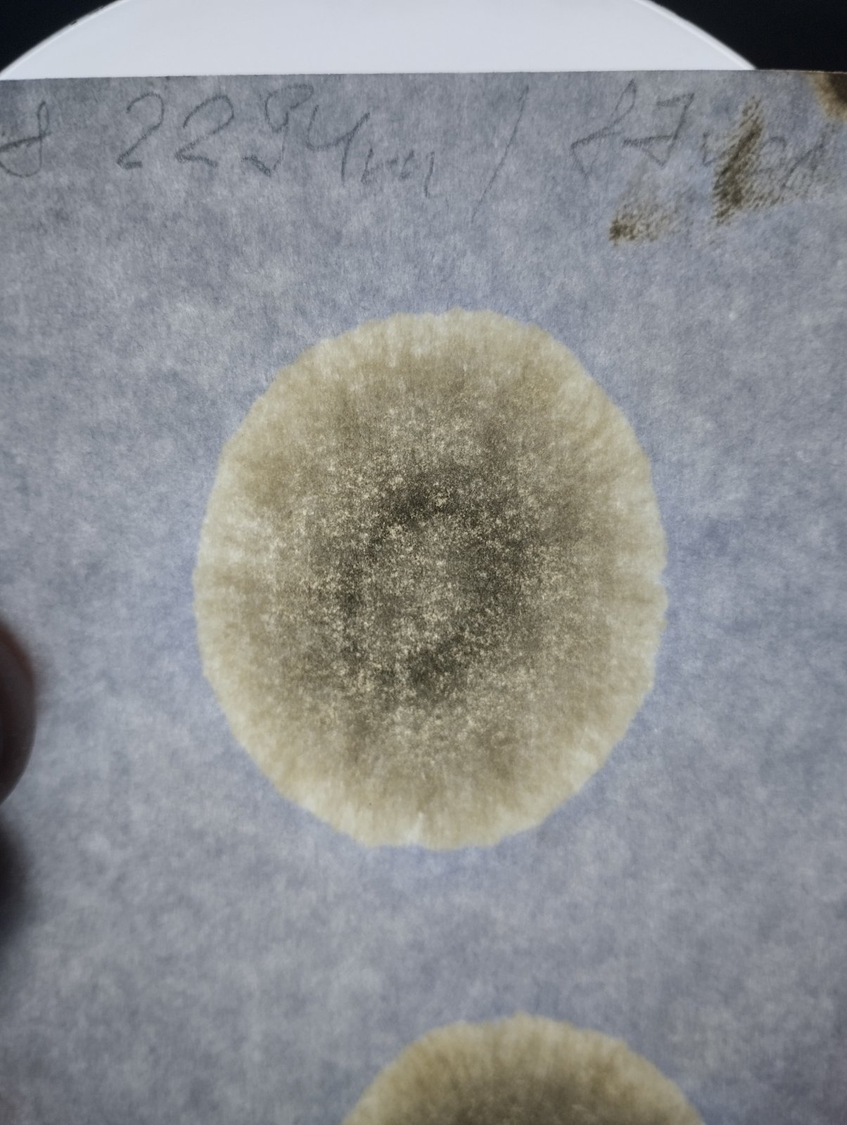

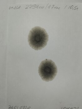

3) 104 000+км
4) пробег на этом масле 2294км
5) январь
6) 87м.часа.
7) 10.5л/100км
8) проба взята после города, сушилась 12 часов в машине + 22 дома

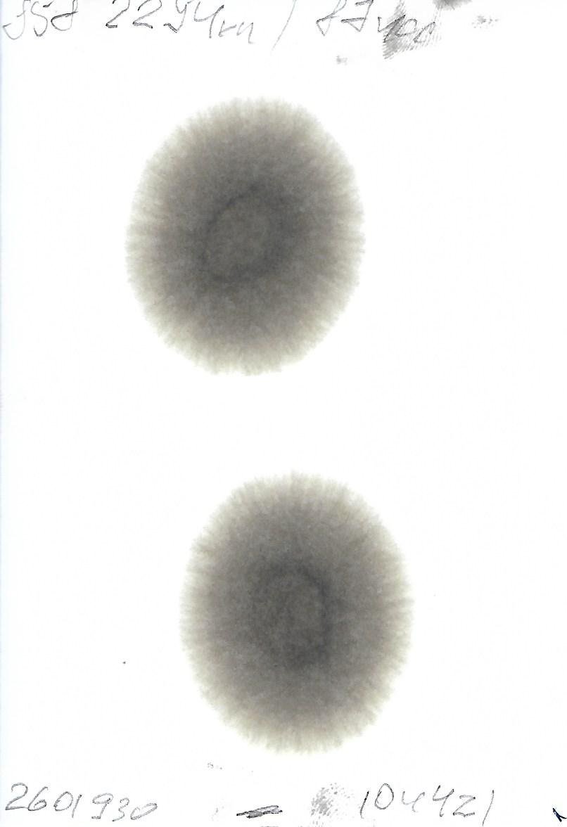

Маленькие капли с щупа. Но мерная полоска щупа пластиковая и замучаешься ждать пока капля упадет. Такое ощущение, что масло к пластику прилипает))
Большие капли - попробовал делать капли с силиконовой трубки D 5мм. Падают значительно веселее ;)
Большие капли передают состояние масла?

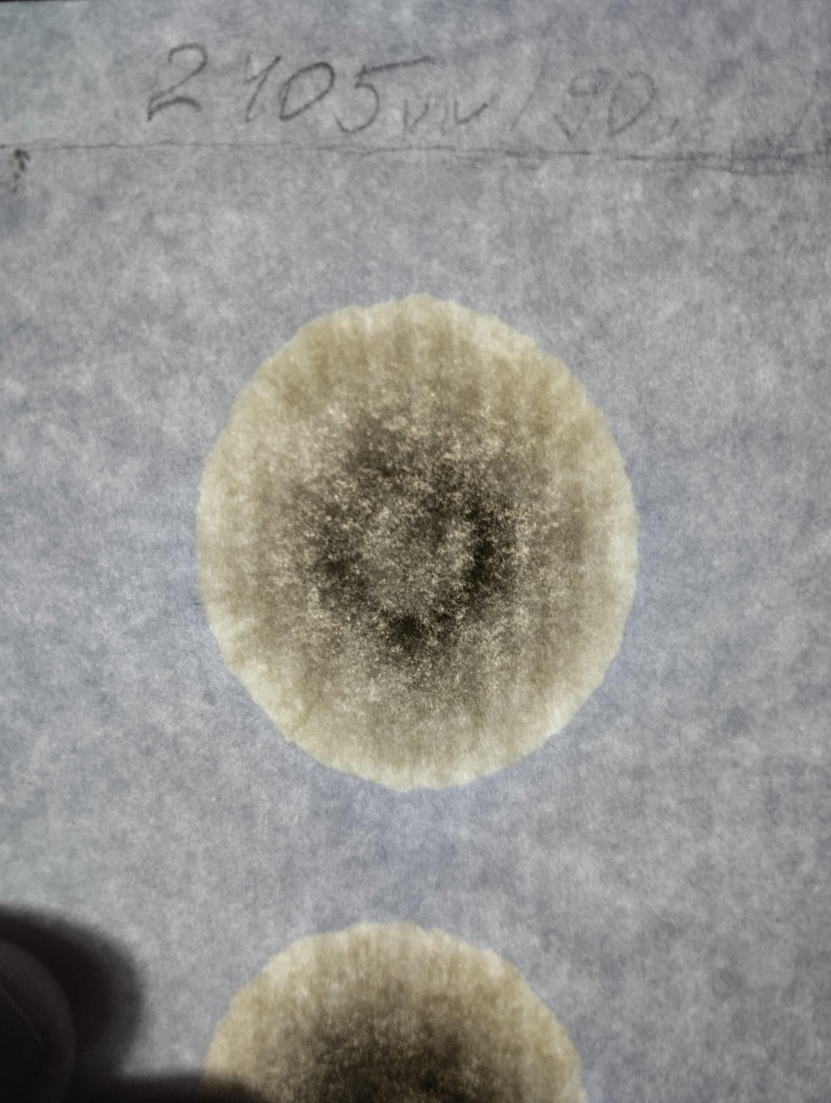

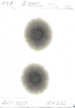

3) 104 000+км
4) пробег на этом масле 2405км
5) январь
6) 90м.часа.
7) 10.6л/100км
8) проба взята после города, сушилась 1 часа в машине + 24 дома.
9) объём заливаемого масла 6.7л. пока без доливки.

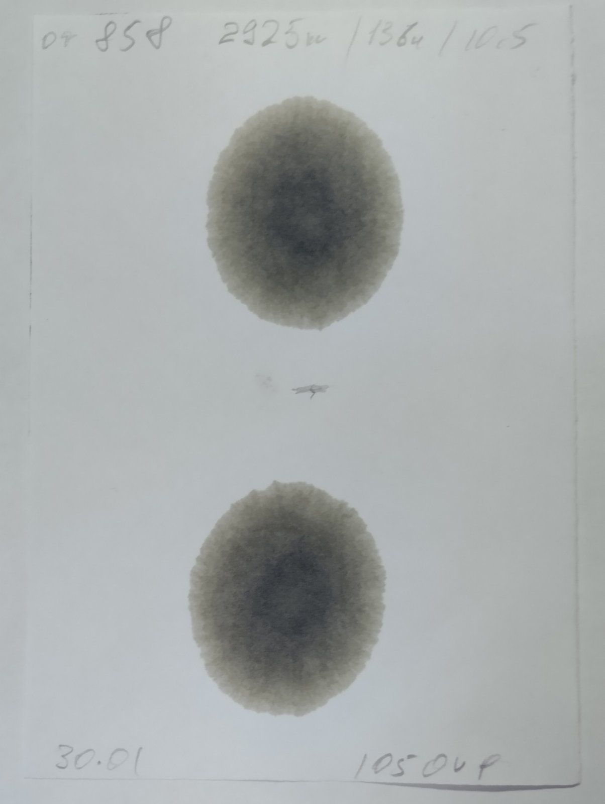

3) 105 000+км
4) пробег на этом масле 2925км
5) январь
6) 136м.часа.
7) 10.5л/100км
8) проба взята после города, сушилась 12 часа в машине + 20 дома.

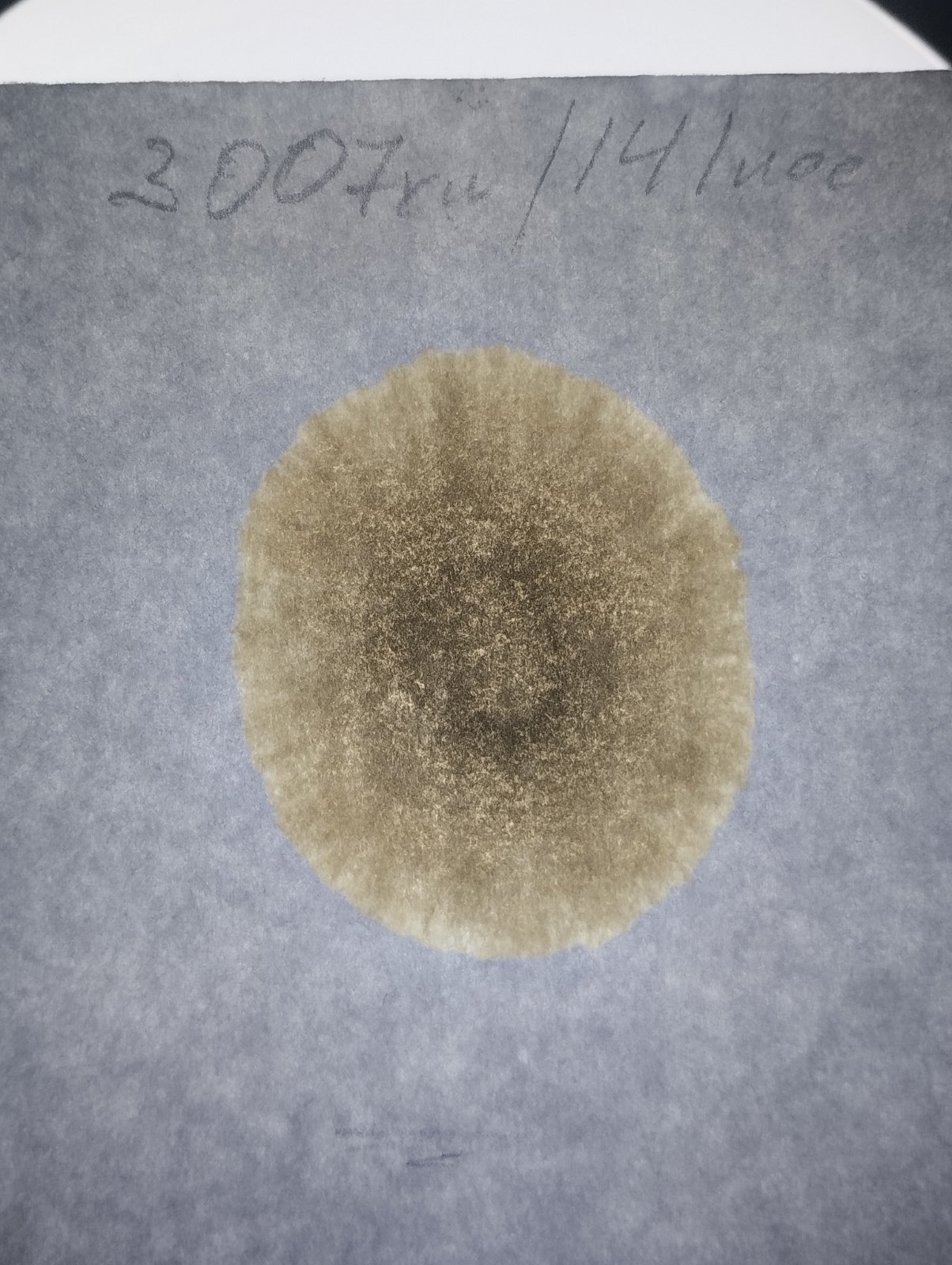

3) 105 000+км
4) пробег на этом масле 3007км
5) январь
6) 141м.ч.
7) 10.5л/100км
8) проба взята после города, сушилась 2 часа в машине + 25 дома.
