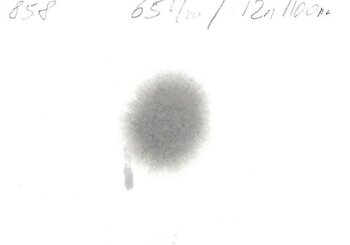

1) TEBOIL Diamond ECP C3 5W-30 - или вовсе не ТЕБОИЛ.
2) Kia Carnival D4HB
3) 100 000+км
4) пробег на этом масле 654км
5) январь
6) средняя скор около 18кмч.
7) проба взята после города, сушилась 2 часа в машине + 24 в доме
8) объём заливаемого масла 6.7л
+4 часа дома
Изменено пользователем Александр12345

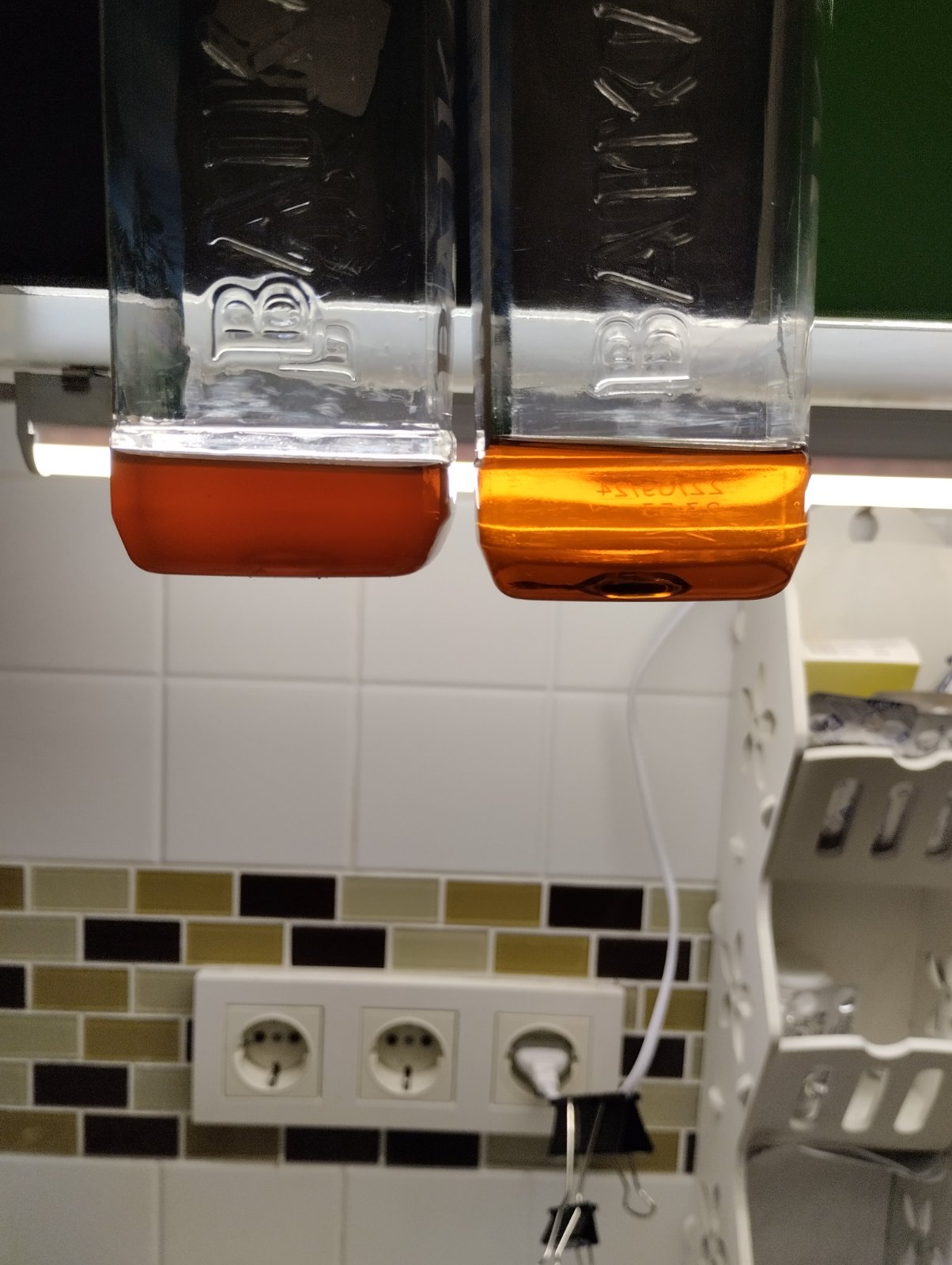

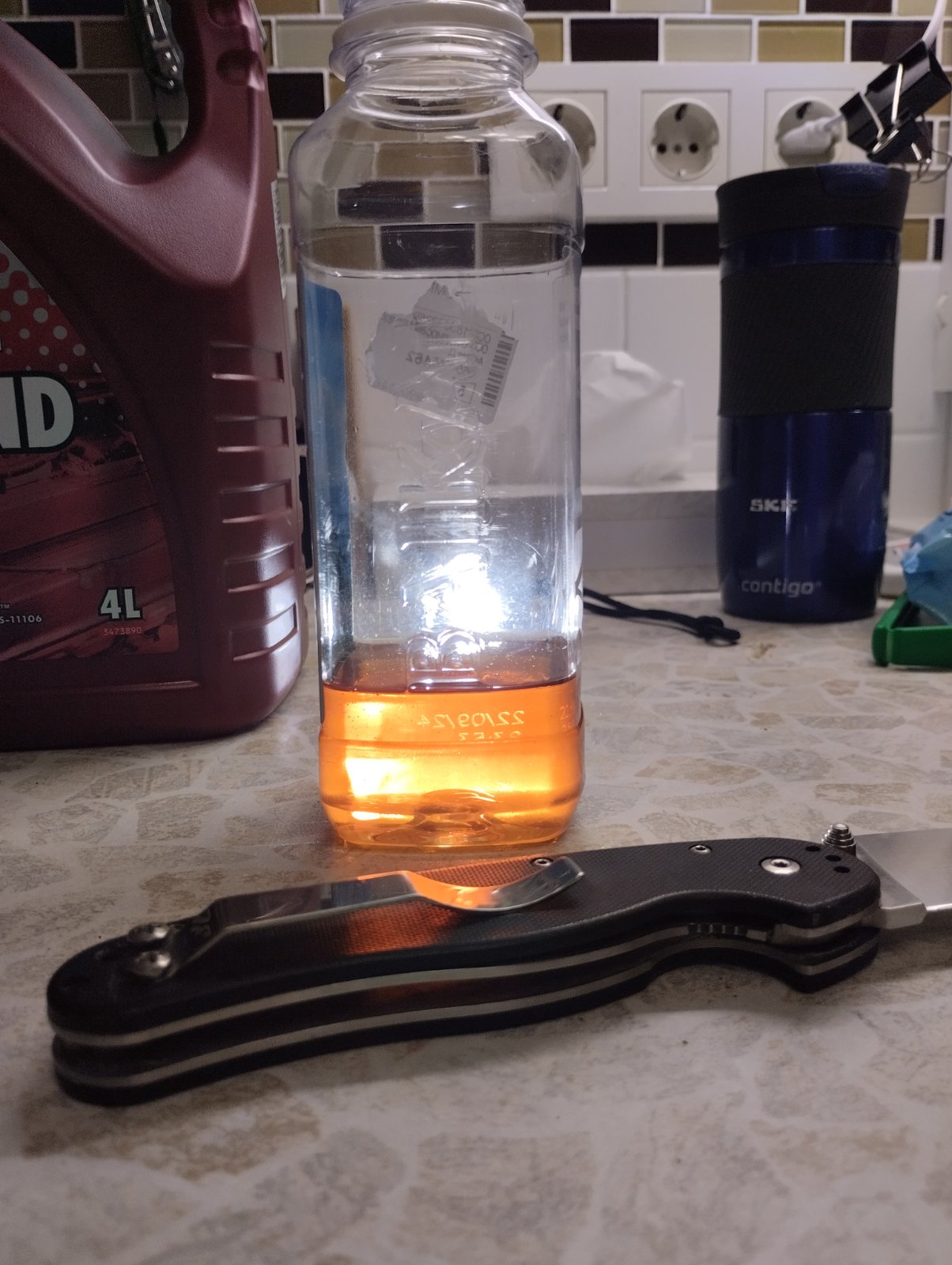

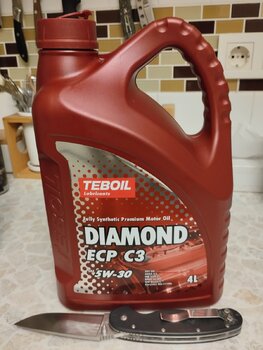

Эта заливка была из двух канистр из разных гамазинов. Я масло когда покупал на вкус не проверял, товарищ тоже и ребята в Маслофф не обратили внимания. Хорошо, что у нас принято из сервиса всё привозить в гараж. Не понравились мне эти капли, контенгорически )) И решил посмотреть что в канистрах плескается на донышке.....
В одной канистре остатки масла как слеза, а в другом мутное как дешманский самогон. Вот и гадаю, что там могли диверсанты/талерасты налить...?
Капля вроде нормальной становится. Бегом бежать менять или пару тыщ покатать??

По капельному, на 654км, что скажете?
1 час назад, Ckub сказал:
только лаб
При чём они без сгустков и расслоений. Из морозилки течет так же как и прозрачное.
Александр12345 По капле _ катайте дальше и выкладывайте фотографии капельных тестов также _ "Оригинал " и "на просвет ". Будем вместе наблюдать и оценивать.
