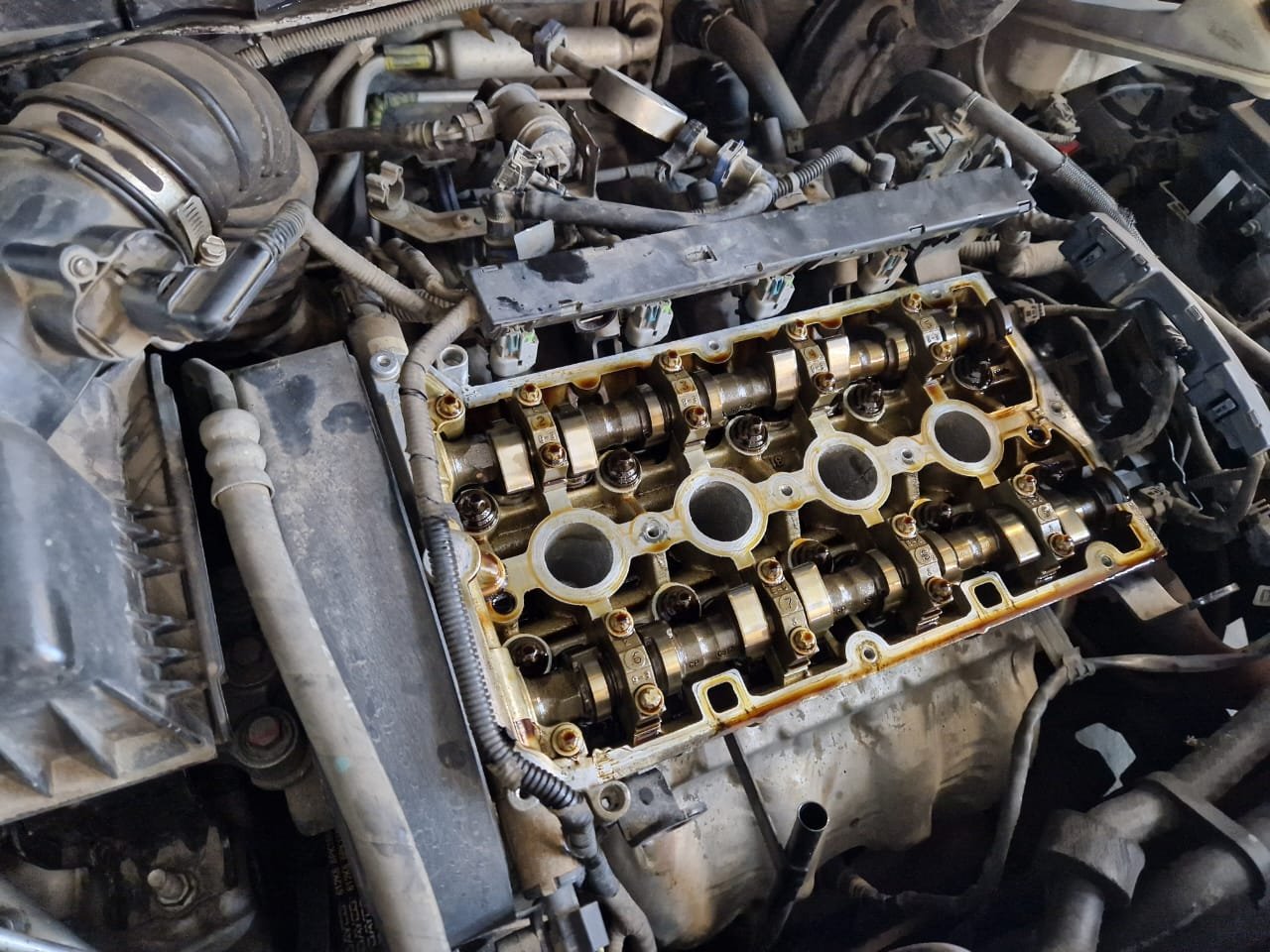

Chevrolet Aveo T300, МКПП, F16D4, 2012 г/в, машина была куплена в 2016 году в макдональдсе с пробегом ~93т.км. Машина эксплуатировалась в Москве и Ростове.
На момент покупки последнее ТО по документам было сделано на 75т.км. и масло было на кончике щупа, но мотор работал ровно. После доливки 1л масла уровень стал чуть выше середины.
Через маслозаливную горловину были видны отложения и много лака.
Далее машина была отдана отцу и пробеги в год составляют 3-10т.км, 80% пробега по городу, очень часто на расстояние 2-3км. После покупки несколько раз поменял масло через 1т.км и далее раз в год. Пару раз заливал А3/В4, остальное время 5-30/5-40 С3. Последние две замены Tamashi 5W-30 C3.
Клапанная крышка снималась для замены мембраны картерных газов, резко начался угар 0,5-1л на 1000км. После замены мембраны машина проехала несколько тысяч и расхода нет.
На данный момент в моторе заварен теплообменник (мягко говоря задолбался менять прокладки/теплообменники раз в 10т.км), стоит термостат 95гр с обманкой и штатная прошивка с включением вентилятора на ~110гр. Один раз машина закипала из-за развалившейся крышки на расширительном бачке, последствий вообще никаких.

Обслуживаю машину я, и все о ней известно.
А фото мотора выкладывал больше для того, чтобы показать, что со временем грязь в моторе отмывается, самое главное вовремя менять масло.
