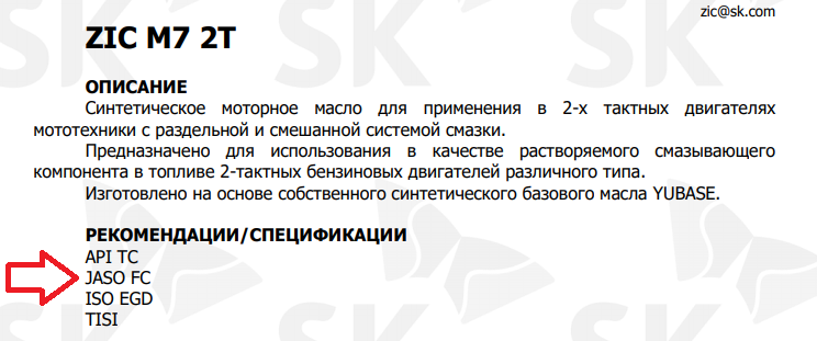

7213 MSDS Паспорт безопасности RUS ZIC M7 2T .pdf 7213 TDS Техническое описание RUS ZIC M7 2T.pdf

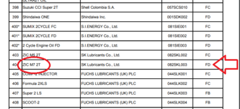

А ТДС от какого года ? Что то в нём указано JASO FC , хотя здесь http://www.jalos.or.jp/onfile/pdf/2T_EV_LIST.pdf указано FD :unknown:
Вот вы, блин, ромашку затеяли... :sarcastic:
19 минут назад, Paulson сказал:
Истина где то рядом ... :praising:
3 часа назад, DRON 33 сказал:
А глубоко очищенная минька это их знаменитый VHVI Yubase ?
знаменитый VHVI Yubase имеет CAS 64742-54-7, tds и msds приведенные выше старые. На внутреннем рынке Кореи, нет М7, у них М5 JASO FC, но c тем же % CAS 64742-54-7 и PIB 20-30% в msds
Изменено пользователем ss333
10 минут назад, ss333 сказал:
Свежего МСДС нету ?
