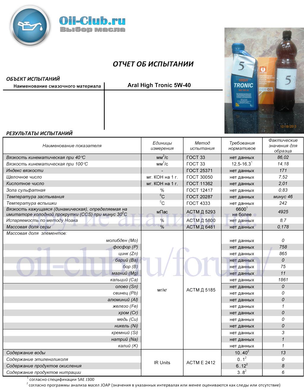

Aral High Tronic 5W-40 свежее
Aral High Tronic 5W-40 свежее за анализ спасибо интернет-магазину OEM-OIL

PROD 19.12.12 437638 DEO1

Купил давеча 4 л и 1 л 2020 года выпуска на заводе DE01 (Гамбург). Из допусков на лицевой стороне ушли VW 502 и BMW-LL 04 (и пропал логотип Aral XMF), видимо, начали экономить на тестах.
(Планирую замену на весну, двигатель CDAB (пробег под 150 000 будет), меняю каждые 5 тысяч, если нужен тест отработки, то могу потом слить нужное количество.)
