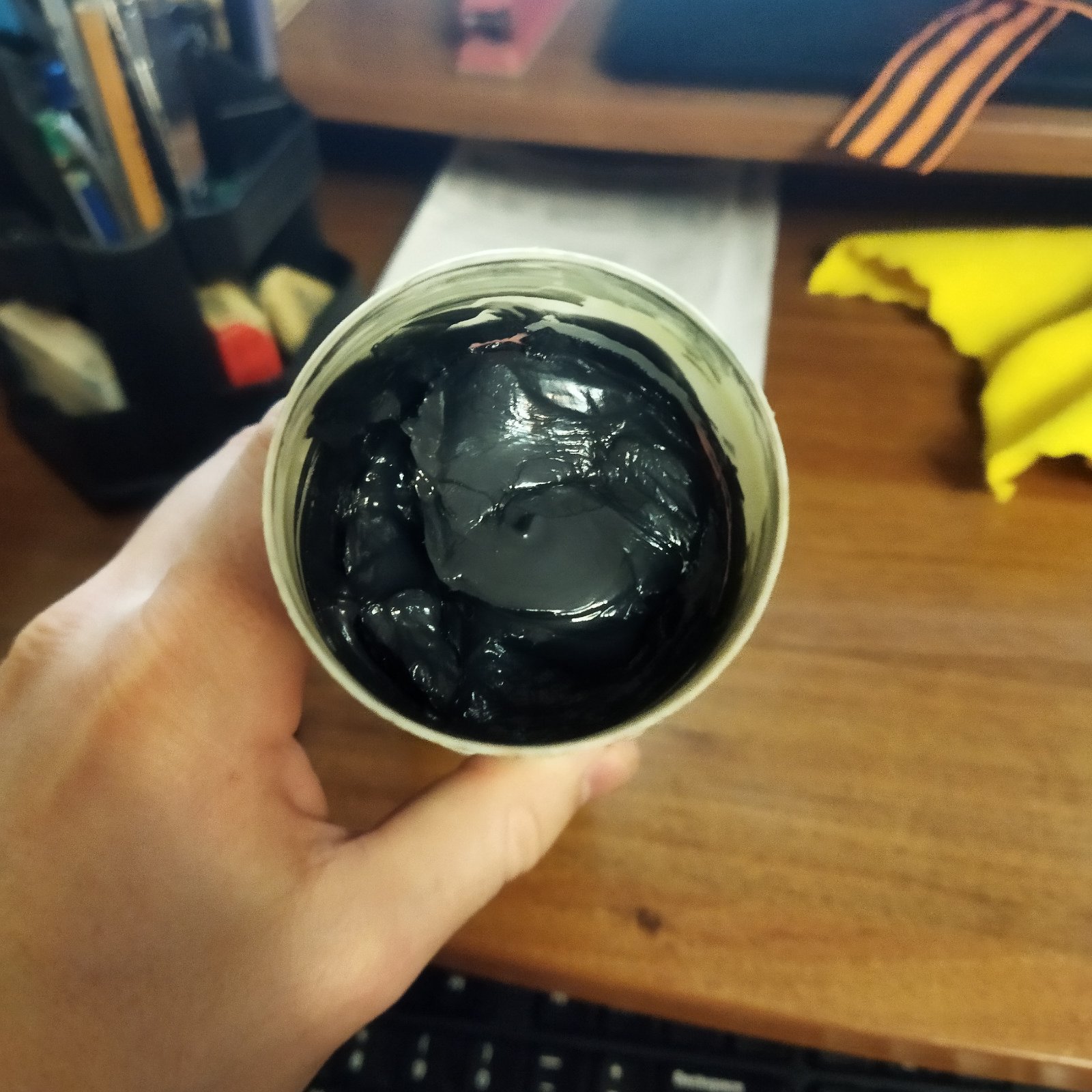

Помогите узнать характеристики смазки Bobcat
Подскажите, пожалуйста, определиться в области применения данных смазок в гражданских авто, бытовых электроприборах.
Хотелось бы узнать вязкость базового масла при 40 градусах. Насколько я понял из того, что сам смог найти: черную, с дисульфатом молибдена - только в наружные шрусы. Синяя - в ступичные подшипники. (главный вопрос - можно ли её использовать во внутренние шрусы? с добавлением 5% Тотек MK-03?)
С зелёной не понятно, какая-то она средняя. Пока вижу её применение в смазке редукторов электроинструмента, с добавлением индустриального масла. Недавно узнал про Тотек MK-03, то, лучше с добавление его.
