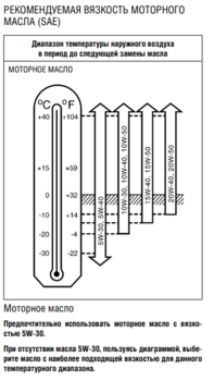

KoS 4 Опубликовано: 20 декабря 2024 Поделиться Опубликовано: 20 декабря 2024 1) Nissan Juke турбо, 2011 год, левый руль, пробег 66 т.км.2) MR16DDT 190 л.с. турбина3) Заправочный объем масла по мануалу 4,5. При замене обычно 4 достаточно. Покупаю 5, оставшийся литр уходит на доливку от замены до замены.4) город Киров (-35 ... +35)5) Режимы эксплуатации: езжу редко, в основном по городу, люблю нажать на газ и раскрутить до 65006) сейчас меняю каждые 7-8 т.км. Заливаю Idemitsu ZEPRO 5w407) Есть ли на машине сажевый фильтр DPF или катализатор требующий Евро-5? Неизвестно8) Что из масел доступно в регионе: доступность средняя9) Что знаете из рекомендаций мануала: Оригинальное моторное масло NISSAN• Класс качества по API: SL или SM• Класс качества по ILSAC: GF-3 или GF-4• Класс качества по ACEA: A1/B1, A3/B3, A3/B4, A5/B5, C2или C3. Предпочтительно использовать моторное масло с вязкостью 5W-30 Используемое масло меня всем устраивает (про мотор не скажу). Но в современных реалиях (санкции, параллельный импорт, контрафакт) хотелось бы рассмотреть какое-то, может быть, более надёжное решение. Ссылка на сообщение

KoS 4 Опубликовано: 22 декабря 2024 Автор Поделиться Опубликовано: 22 декабря 2024 21.12.2024 в 01:43, skorp777 сказал: ТС боится нулевок. Он лучше нас знает физику процесса Вы меня упрекаете, что вопреки рекомендациям мануала я заливаю 5w40, при этом предлагаете лить нулёвку. Но 5w40 не противоречит мануалу, а нулёвок там вообще нет 1 Ссылка на сообщение
biguxa 4 854 Опубликовано: 22 декабря 2024 Поделиться Опубликовано: 22 декабря 2024 (изменено) 3 часа назад, KoS сказал: упрекаете, что вопреки рекомендациям мануала я заливаю 5w40 а нулёвок там вообще нет там ещё и w50 есть..... а как же про рекомендацию про "предпочтительно использовать....5w30" и почитайте про основопалагающую разницу 0w и 5w..... Изменено 22 декабря 2024 пользователем biguxa 1 Ссылка на сообщение
Владимир09 6 568 Опубликовано: 22 декабря 2024 Поделиться Опубликовано: 22 декабря 2024 KoS , ну 40-ки реально не нужны в этот мотор) Если реально смотреть на масла, учитывая местные анализы свежих и отработок, то смело пользуйте в лето 5-30 (можно и зимой) и 10-30, в зиму - 0-30 - всё Илсак (как чаще рекомендуется мануалами на япошек). Получится как-бы оптимальный вариант по цена/качество/достаточность/доступность) и совсем не обязательно гнаться за брендовостью) 1 Ссылка на сообщение
