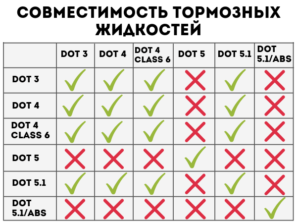

VW Jetta 6 2012 г.в. ABS+ESP по паспорту нужно лить тормозуху DOT 4
Вопрос: можно ли поменять тормозуху на BOSCH ENV 6 DOT 5.1 ?
По характеристикам она лучше (вязкость чуть меньше, температуры кипения выше), да и менять ее надо реже.

Strannik10 , DOT4 и DOT5.1 нельзя смешивать, нужно делать полную прокачку.
А можно не заморачиваться и купить BOSCH DOT 4 HP Class 6, № 61987479113.
Недорогая т/ж с хорошими параметрами.

По заявлению производителя смешивание не запрещено, что проверено на практике. Возможно, речь должна идти про ДОТ 5,0, она на другой основе. 5.1 и 4, 0 без проблем.
Согласен, был неправ, попутал с ДОТ 5,0.
Strannik10 , Посмотри эту ссылку: https://www.kolesa.ru/article/krasnyy-tsvet-opasnyy-mozhno-li-smeshivat-tormoznye-zhidkosti-raznykh-tipov-i-tsvetov-1

Все верно , при переходе на DOT5 так и надо делать, а вот при переходе на DOT 5.1 после DOT4 промывать не нужно
