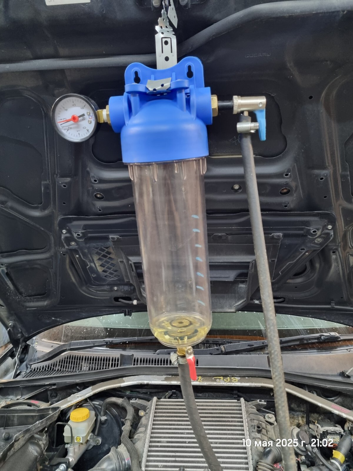

Интересно кому тут/ нет, написать пост об этом?
Мне было бы интересно поглядеть. Вероятнее всего я себе делать не буду, но мне интересно из чего и как люди сами делают какое-то оборудование.
Сам люблю что-нибудь собрать в гараже и не только :wacko2:
Колба для промывки 20-325.

2 часа назад, WeR сказал:
мы делали себе сами
Вопрос если позволите, верхний фитинг для подачи избыточного давления, насколько часто вы его используете, есть ли реальная (с теорией все понятно) польза?
Сколько смотрел видео, ни разу не видел, что бы его не использовали.
tolivan создавай отдельную тему - здесь это офтоп
11 минут назад, tolivan сказал:
Чуть позже сделаю необходимые фото и напишу, что и где покупалось и как собиралось.
тут это точно нужно?
у нас есть-была закрытая группа по этому направлению..
9 минут назад, tolivan сказал:
каждый раз..
