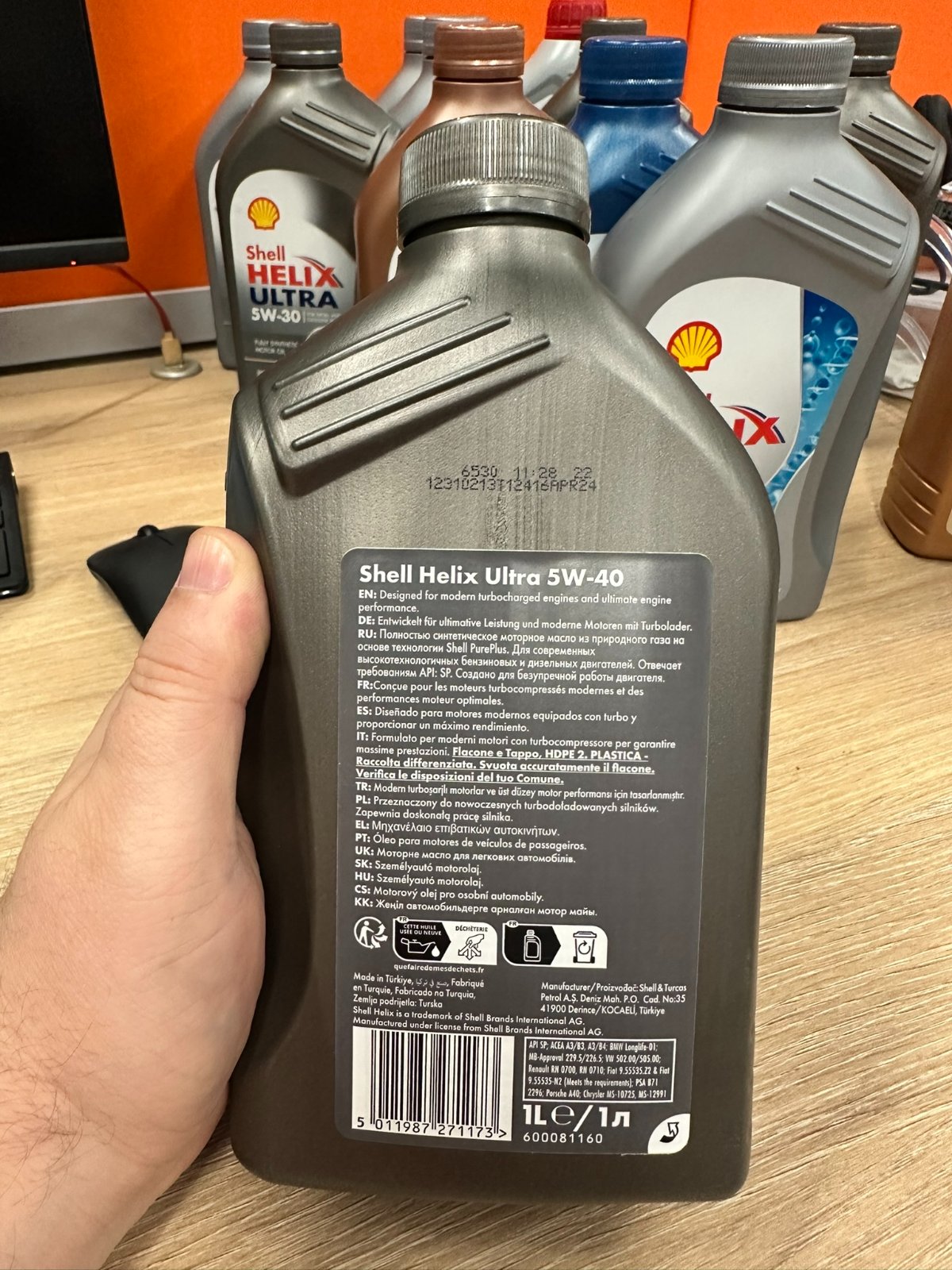

Подскажите, пожалуйста, какая дата выпуска этого масла? Какой год?
1 час назад, Cawa сказал:
Там же на фото видно что апрель 2024 года.

Добрый день. Заказывал Ваше масло на ВБ, 4 л канистра, пришло без маркировки с серией и датой производства. Что это значит?
Upd: прошу прощения - не заметил, все на месте
