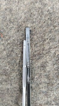

Щуп у Нивы свой - 2121-1009045
Вот сравнение с 2103 (взял на Д2):
Объем сухой системы согласно инструкции (и по личному опыту) с фильтром 2108 -3,75л.
Если масло сливать с горячего ДВС примерно 40минут-1 час, то ,как правило,  заливается 3,5-3,6л. Если с фильтром 2105, то 3,7л. По крайней мере, у меня так аж на 3-х Нивах последние несколько лет.

Книга 1974 г.
6 минут назад, celer сказал:
Книга 1974 г.
Спасибо. Такая информация мне не попадалась. Как я понимаю, там речь о ВАЗ-2101, 2102 и 2103. И, судя по книге, получается, что полный объем системы смазки - 4,2 л у всех указанных автомобилей, а 3,75 л - заправочный объем. То есть расхождения никакого нет.
И щуп тут роли не играет.
49 минут назад, Dimmy сказал:
Так я говорю- на классических щупах 2101 и 2103 уровень масла не совпадает, со вторым до МАХ влезает на пол-литра больше. Как раз 4,2 литра. Всю канистру 4 литра выливаешь и до МАХ не хватает.
