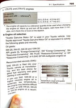

Доброго времени суток форумчане. Я понимаю что 2tr-fe древний мотор и тд и тп, но всё таки. Имеем в наличии Prado 150, 2.7 правый руль 2021 год - интересует самое актуальное масло на текущий момент, место проживания Приморский край, спасибо заранее!
urengoy89 даже в холодных краях ОАЭ такой вязкости не предусмотрено. И в приоритете 0w20.
skorp777 0w20 Toyota - красная банка.
С маслом для повседневной эксплуатации определился!  Планирую в летнее время путешествие на 14к километров, около 13 трасса. Посоветуйте вязкость и производителя масла, маршрут Владивосток-Чемал.
AlexeiVL какое-нибудь крепкое 5в-30, у меня на Прадо для летнего отпуска припасено Shell HU 5w-30.
1 час назад, and2949 сказал:
вязкость лучше 5w30 для моей задачи ?
34 минуты назад, AlexeiVL сказал:
думаю да. Трасса, рывки-обгоны, да ещё и на 2,7, то есть на грани возможностей движка. Лучше иметь запас.
