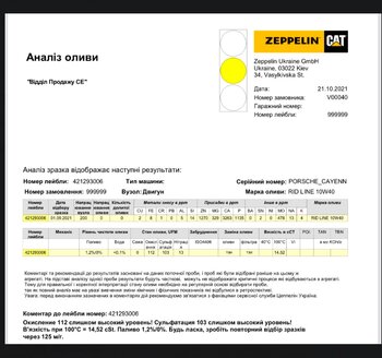

Проба осталась, ее было достаточно - дозаказал исследования которые вы рекомендовали в МИЦ ГСМ - б) щелочное методом ASTM D 4739 в)  температуру вспышки и pH - кислотность.
Результаты во вложении последние строки протокола в итоге щелочное - 4.99 , рН - 6.4 , вспышка з.т. - 170

как понял по результатам только темп вспышки низковата, все остальное хорошо? выше дополнил результат
Изменено пользователем egrman
Отлично! Как и ожидалось щелочное еще не сработано, pH кислотность свежая. На счет кислотного числа 3.9 скорее всего лаба чуть завышает его. Рано еще для подъема кислотного. 2.5-2.9 я бы поставил. Да все верно, вязкость снизилась из-за попадания топлива, низкая вспышка это подтверждает, но это абсолютно нормально для такого двигателя с турбо. (единственное вспышку старайся в следующий раз делать в открытом тигле, у тебя в закрытом.) Мы просто к ней больше привыкли. Но и по закрытому видно что низкая...
4 часа назад, torcon сказал:
я еще забыл что заливал в бак пару бутелей от LM для прочистки форсунок, камеры сгорания и тп , могла эта присадка на что то повлиять?
Элементов, чужеродных моторному маслу, вроде бы у тебя нет. Сама жидкость для очистки наверняка легкотекучая, вспыхивает и сгорает еще быстрее бензина - на вязкость она вряд ли повлияет. Думаю что существенных изменений от нее не было, так что бы повлияло на наше суждение.
