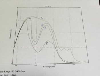

Пробы приехали,  посмотрел, действительно немного есть отличия по цвету. По запаху - не почувствовал.
Ну а спектры показали, ху из ху.
Мобил Х1 содержит ок. 10% алкилнафталинов, поэтому их спектр очень выделяется, по сравнению с рядовой синтетикой. Спутать  их невозможно. Спектры 1 и 2 на графике относятся к пробам 1 и 2, оригинальное масло с нафталинами. Небольшое отличие - погрешность измерений или дозирования/рецептуры при блендинге.
Для сравнения спектр 4 - это классический мобил 1 ЕСП 5-30 "старой" рецептуры.
Ну а спектр "3" - подарок от ООО Олимп, 100% подделка, даже ни разу не моторное масло.
Берегите себя, Новосибирцы, и своих железных коней.

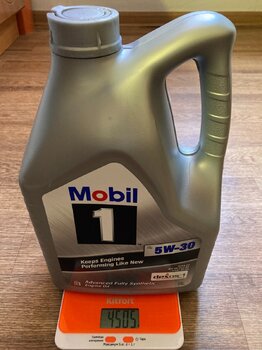

Немного информации от "пострадавшего". =)

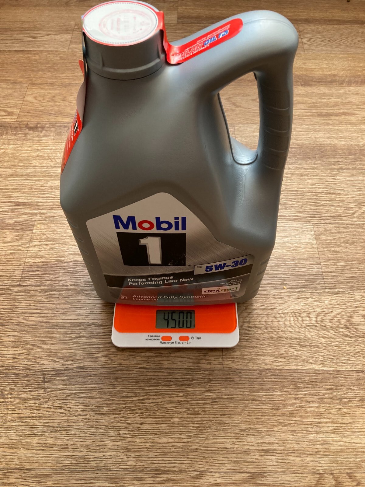

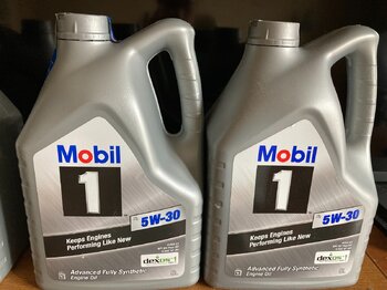

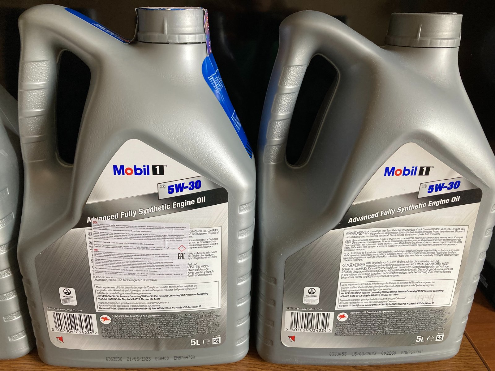

Если у вас, как и у меня, еще были иллюзии, что только по внешнему виду можно отличить подделку.

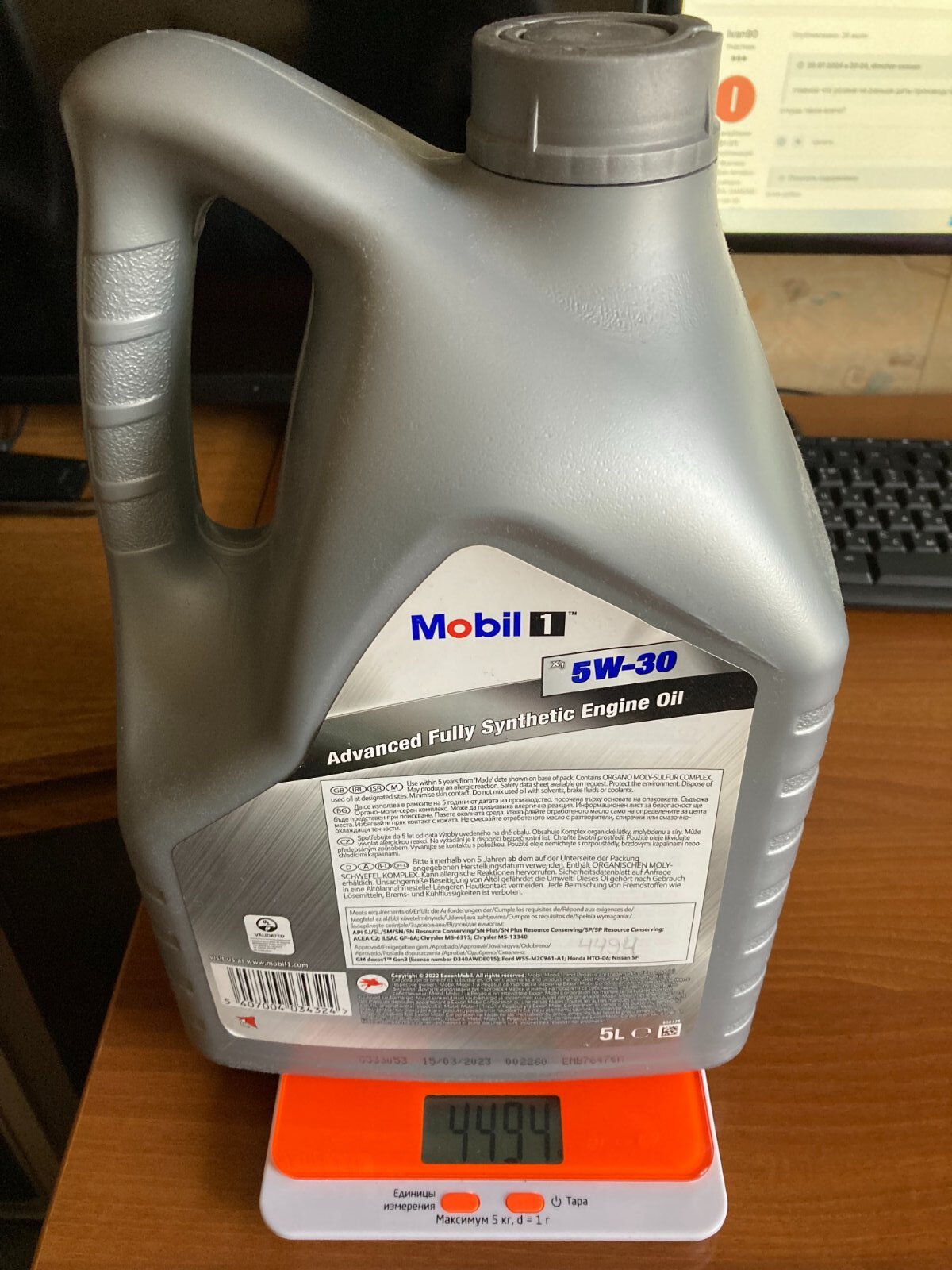

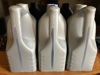

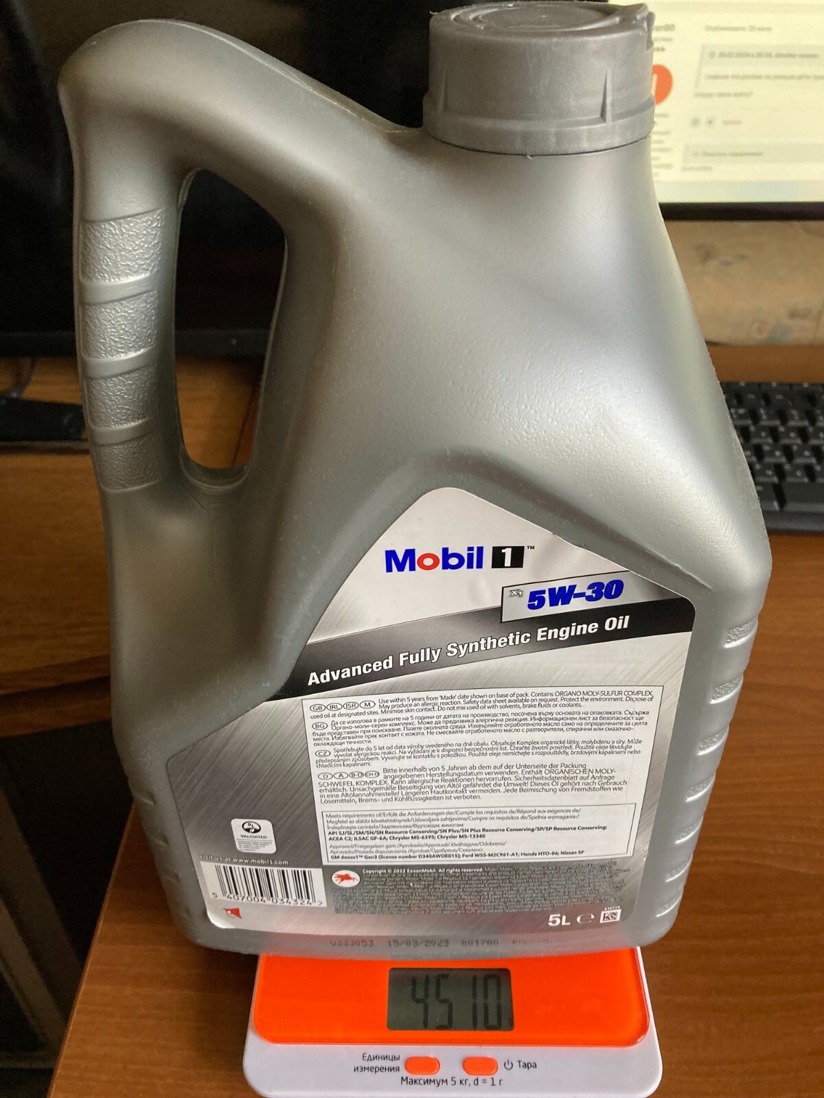

Только при сравнении "в лоб" канистр с оригиналом от казахстанского дистрибьютера Kulan Oil (с этикеткой на пробке), можно заметить немного выше уровень по мерной линейке и менее насыщенный цвет у поддельного масла. Что интересно, что при слегка более высоком уровне налитого масла, вес подделки укладывается в +-10 грамм, только 2 канистры из 5 были с +20 грамм по весу. То есть по плотности/весу тоже подогнали.
На фото ниже оригинал Mobil X1 5w-30 5L France 2023 года разлива с этикеткой - красная и синия от разных партий. Вес оригинала - 4500, 4492, подделки - 4494, 4505, 4510, 4520, 4520.
Будьте бдительны.
P.S. Магазин, к его чести, под "тяжестью аргументов" в виде заключения со сравнительным анализом методом оптической спектроскопии (спасибо за помощь Максиму), вернул деньги.
Изменено пользователем Димитрий
2 часа назад, Димитрий сказал:
Вес оригинала - 4500, 4942,
циферки переставте
