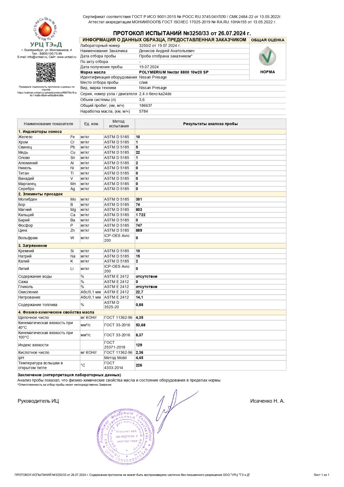

Polymerium Nectar 8800 10W-20 SP отработка Nissan Presage после 5784 км
Polymerium Nectar 8800 10W-20 отработка Nissan Presage после 5784 км
Масло: Полимериум Нектар 8800 10W-20 SP
Автомобиль: Ниссан Пресаж 1998 г.в., дв. ka24de, бензин, 2,4л
Общий пробег на одометре: 186637км
Пробег на масле:5784км
Время работы ДВС: ---
Средняя скорость: ---
Израсходованное топливо: ---
Доливки масла: нет, ушло 2мм
Присутствие отложений в двигателе ДО: не известно
Присутствие отложений в двигателе ПОСЛЕ: не известно
Автозапуск по времени: нет
Наличие чип-тюнинга: нет
ГРМ: цепь
Предпусковые подогревы: ---
Период эксплуатации: 20.04.24 по 30.06.24
Срок эксплуатации: 2+мес.
Топливо: Лукойл АИ-92
Режимы: нет информации
Фильтр масляный: Ufi
Фильтр воздушный: Невский
Марка антифриза: Кулстрим
Объем заливаемого масла: 3,6 л.
Отбор масла: слив
Отбор масла проходил с горячего или холодного двигателя?: Горячего
Промывка промывочным маслом: нет
Присадки: нет
Что было до этого масла: Татнефть люкс пао 5-30, ПЛМ 10-30 красная

Выходит вовремя сменил, раз кислотное с щелочным пересеклись?
2 часа назад, AlBER88 сказал:
До пересечения еще 2 единицы.
50 минут назад, maxxf сказал:
Ой не туда посмотрел. Тогда ещё можно было катать и катать.
