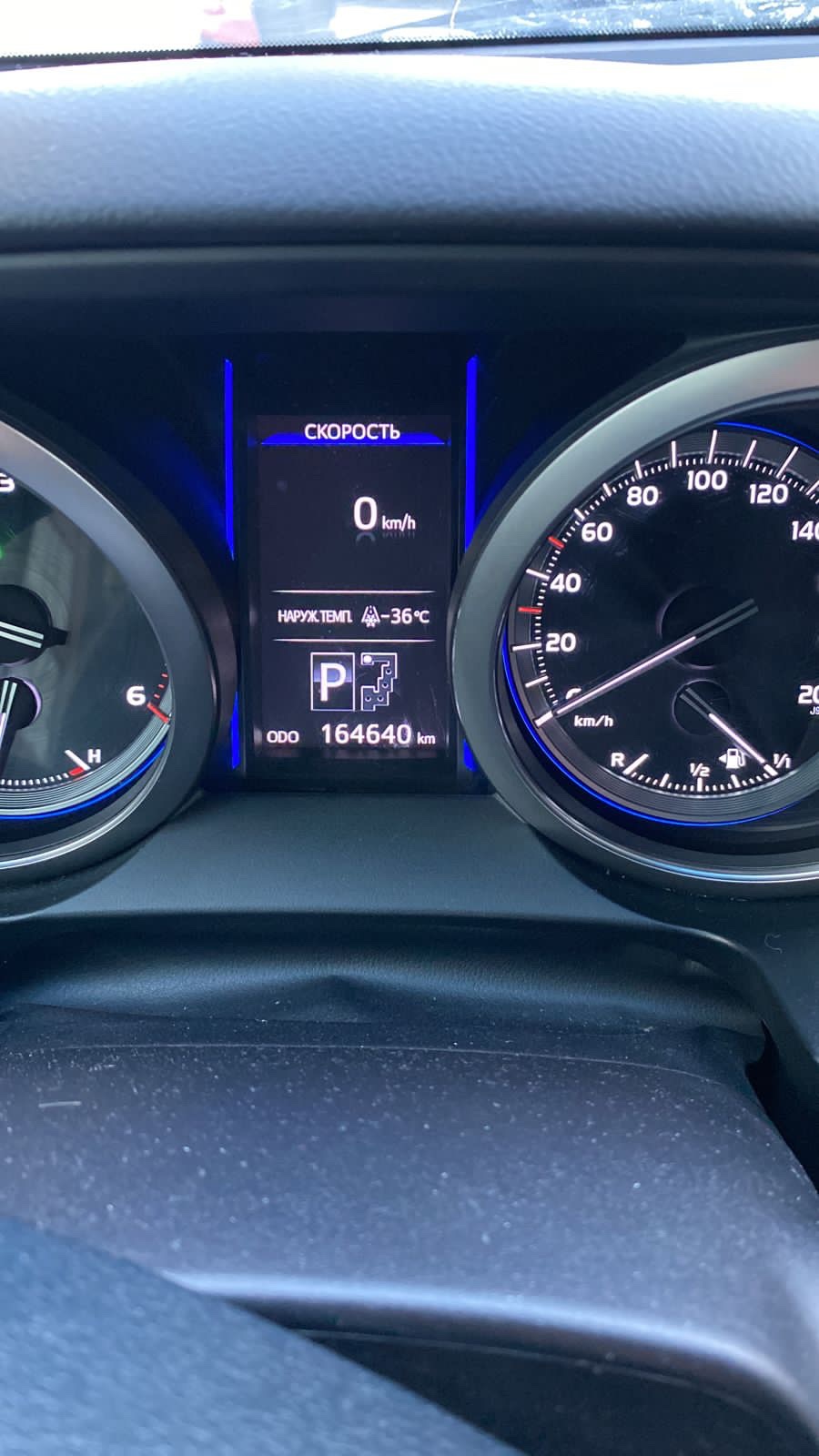

31 минуту назад, AlekssndrB сказал:
Умные люди ниже -30 стараются на машине не ездить.
Умные люди читают Ойл-форум и заливают правильные масла в свой автомобиль, чтобы ездить на нём зимой на Севере. На картинке Прадо 150, дизель. Моторка Neste Pro 0-30, в мостах Neste Pro Axle 75-90, ДТ Лукойл, полёт нормальный….:good2:
Изменено пользователем Проходящий мимо
