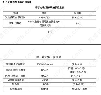

18 июня 20242 г Закреплён Всем привет! Прошу помощи в подборе масла в редукторы последовательного гибрида Seres SF5. По своей сути машина очень близка к дорейстайловой Voyah free, электромоторы и ДВС те же, подвеска, рулевое и тд практически один в один. Смущают следующие вещи: открываю service manual на машину 2020 года (у меня именно такая), вижу там - электромоторы SEP200, масло 75w90 GL-4, 2.2 литра. Открываю production manual на машину 2021 года, там только задний мотор SEP200, передний другой (HW150), вижу там - ATF VI 3.0 литра в SEP200. Смотрю на voyah free с моторами SEP200 - вижу ETF-EMC 3.0 литра. В итоге ерунда какая то получается, в один и тот же электромотор по трем разным мануалам льется разное масло, еще и в разном объеме. Кому верить - непонятно :)

18 июня 20242 г Автор странно, в мануале где 75w90 gl4 есть только мотор SEP200, на 2020 год только их и ставили... Да и в принципе на этой машине было только два вида моторов, sep200 и hw150.
18 июня 20242 г Автор Чтобы не быть голословным, сначала - моторы sep200 установлены спереди и сзади, дальше - рекомендуемые жидкости и их объемы...
