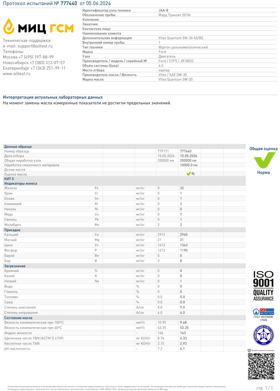

Vitex Quantum 5W-30 A5/B5 отработка на Форд Транзит 2018 года выпуска
Масло: Vitex Quantum 5W-30 A5/B5
Узел: двигатель
Тип техники: Фургон цельнометаллический
Объём системы (бака): 6,5
Место отбора: картер

Отработало хорошо, для дизельного движка и 10 тыс км износа мало. Но вот какие это были километры, по трассе или в городе? От этого сильно зависит и степень убитости масла.
Вязкость не просела. Щелочное еще позволяет ездить и ездить. Масло кстати конструктор, не похож пакет на ACEA A5/B5.
9 часов назад, torcon сказал:
Нифигасе не просела, почти на 1.5сСт при нулевом проценте топлива, еще немного и была бы 20ка.
Тут нужно понять в каком режиме эксплуатировалась машина. Но, в любом случае, как-то слишком сильно вязкость упала
