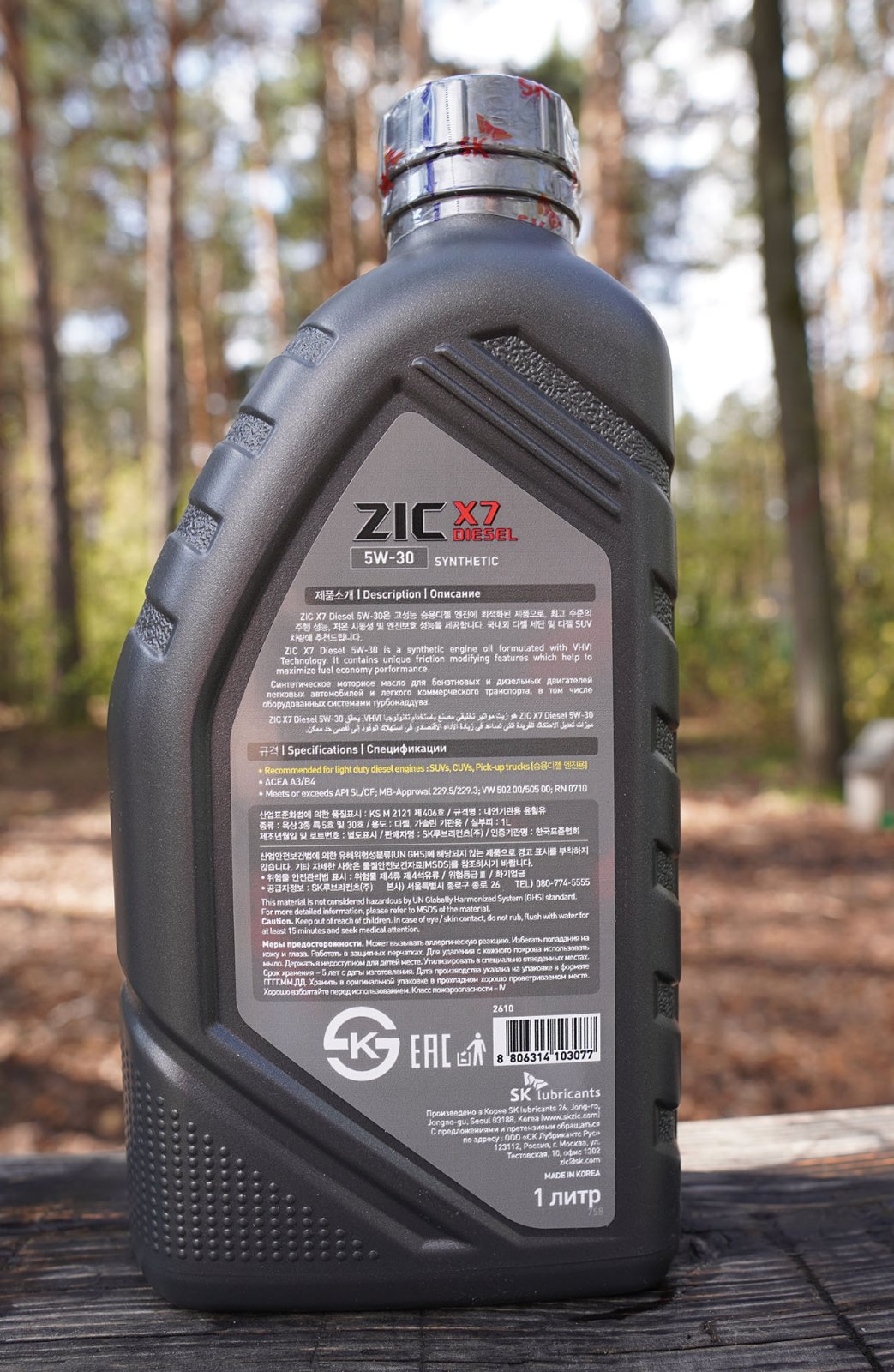

Масло заявлено как: API SL/CF; ACEA A3/B4; MB 229.3, 229.5; Volkswagen/Audi/Skoda 502.00 / 505.00; Renault-Nissan RN 0700 / 0710; Opel GM-LL-A-025.

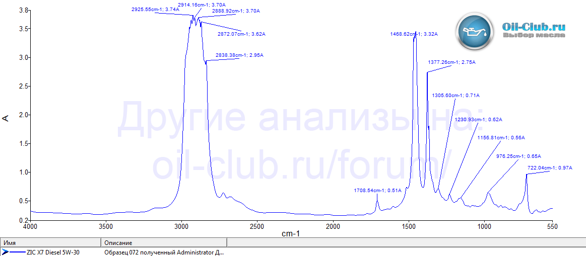

ИК спектр Фурье говорит о том, что масло на гидрокрекинге VHVI (возможно добавление минералки II группы.). Очень много сукцинимидов (предположительно дисперсантов). Аминные антиоксиданты.

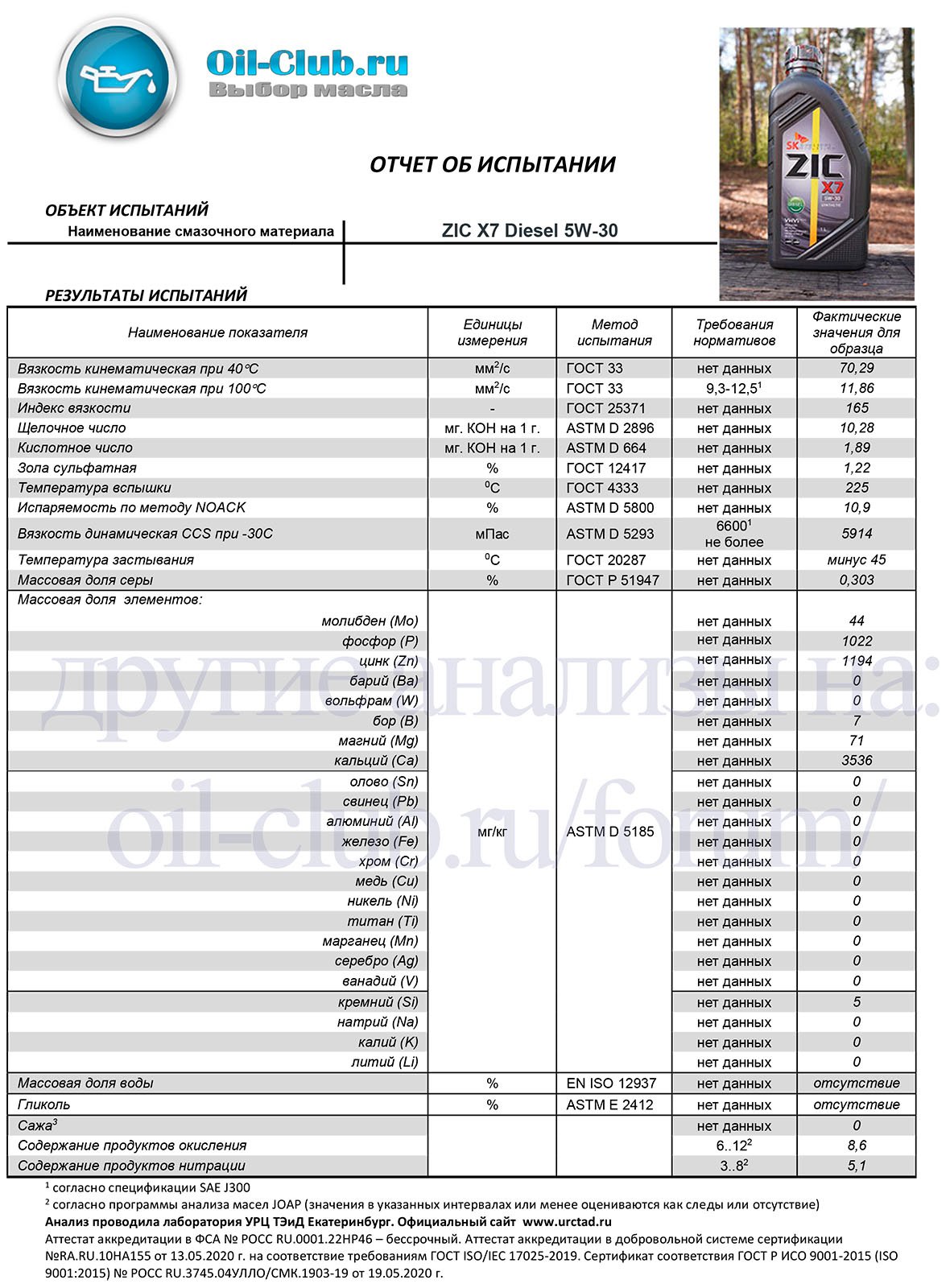

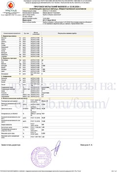

Yurij не претендую на стопроцентно правильное резюме, но мне видится так:
1) Вязкость при 100 градусах - 11,86. Масло полностью соответствует требованиям SAE J300, и может называться "тридцаткой".
Вязкость при 40 градусах - 70,29. Вязкость у масла прямо золотая середина в классе, не совсем жидкое, не совсем густое. В вязкости Зик точен.
2) Индекс вязкости равен 165. В масле не много полимерного загустителя, что позволит сохранить маслу вязкость на всём интервале. Конечно, зависит всё и от самого загустителя, нужно смотреть отработки, но у масла есть всё, чтобы остаться в своём классе вязкости.
3) Температура застывания -45 градусов. Очень хорошо для 5W-30.
Вязкость динамическая CCS равна 5914 мПас. До -30 можно на нём запускать двигатель смело, но ниже я бы всё равно не стал, не смотря на температуру застывания.
4) Температура вспышки 225 градусов. Она средняя, ничем не выделяется. NOACK - 10,9%. У масла средняя термостабильность. Дополнительно скажу, что по требованиям MB 229.5 NOACK не должен превышать 10%, значит требование не соблюдено. За его цену, мне кажется, можно закрыть на это глаза, но тут уже пусть каждый сам решит для себя.
5) Щелочное число равно 10,28. Масло обладает хорошими моюще-нейтрализующими свойствами и у него есть всё для длинных интервалов смены.
6) Зола сульфатная 1,22%. Среднее значение для полнозольника, а для такого пакета присадок золы и вовсе не много, это не API SP, где зола около 1%, это старый архаичный API SL, тут так и должно быть.
7) Серы многовато по современным меркам, 0,303%. В целом, для этого пакета присадок нормально, критичного ничего нет, дешёвой высокосернистой минералки в составе нет, используются чистые базовые масла.
8) В масле присутствуют противоизносные присадки на основе фосфора и цинка в довольно большом количестве, моющие присадки на основе кальция и совсем чуть-чуть магния (который мог попасть туда от предыдущего замеса), молибден для снижения трения.
Вывод: неплохое бюджетное масло стандарта ACEA A3/B4, не хватающее звёзд с неба, но и не провальное. Середнячок. Вязкость соблюдена точно, пакет присадок довольно архаичен, не смотря на молибден в составе. Это масло подойдёт как старым дизельным двигателям, не обременённым современными экологическими системами, так и бензиновым автомобилям, куда требуется стандарт ACEA A3.

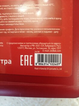

Обратил внимание по поводу этого масла, есть подделки.
Попался один экземпляр, что при поездке по трассе в из одного города в другой и обратно, пришлось подлить почти литр.
Учитывая тот факт, что ехал почти всю дорогу 140км. А обороты 2500-3000.
Но, стоило долить ориг и сьездить в другую поездку, уровень не упал. Хотя тоже по трассе летел 140.
Естественно, если на 1 литровой банке есть голограммы и защита, на 6 литровой я этого не обнаружил.
Возможно, ещё зависит от новой партии, где изменили дизайн.
Лью в цивик 2.2 турбо-дизель на N22A2 моторе. Сажевого и каталика нету.
Mansi классика жанра, когда накопленное топливо за сезон, испаряется по трассе на высоких оборотах и уровень падает. Ну а в другой поездке, топливо уже испарилось в первую. Да еще свежего масла долили. Поэтому возможно и не поделка. Масло горит по немного - в это время замещается бензином и уровень стоит, пока по тарссе не поедешь и не прогреешь картер. :)
torcon  Что удивительно, если ездить чисто в городском цикле, уровень держится отлично и не уходит. А вот на трассе, за 200км дороги, останавливался пару раз и подливал 150-200грамм(каждый раз).
Могу предположить, NOACK слишком высокий. Т.к. мотор не теплонагружен + не ехал с отсечкой)
