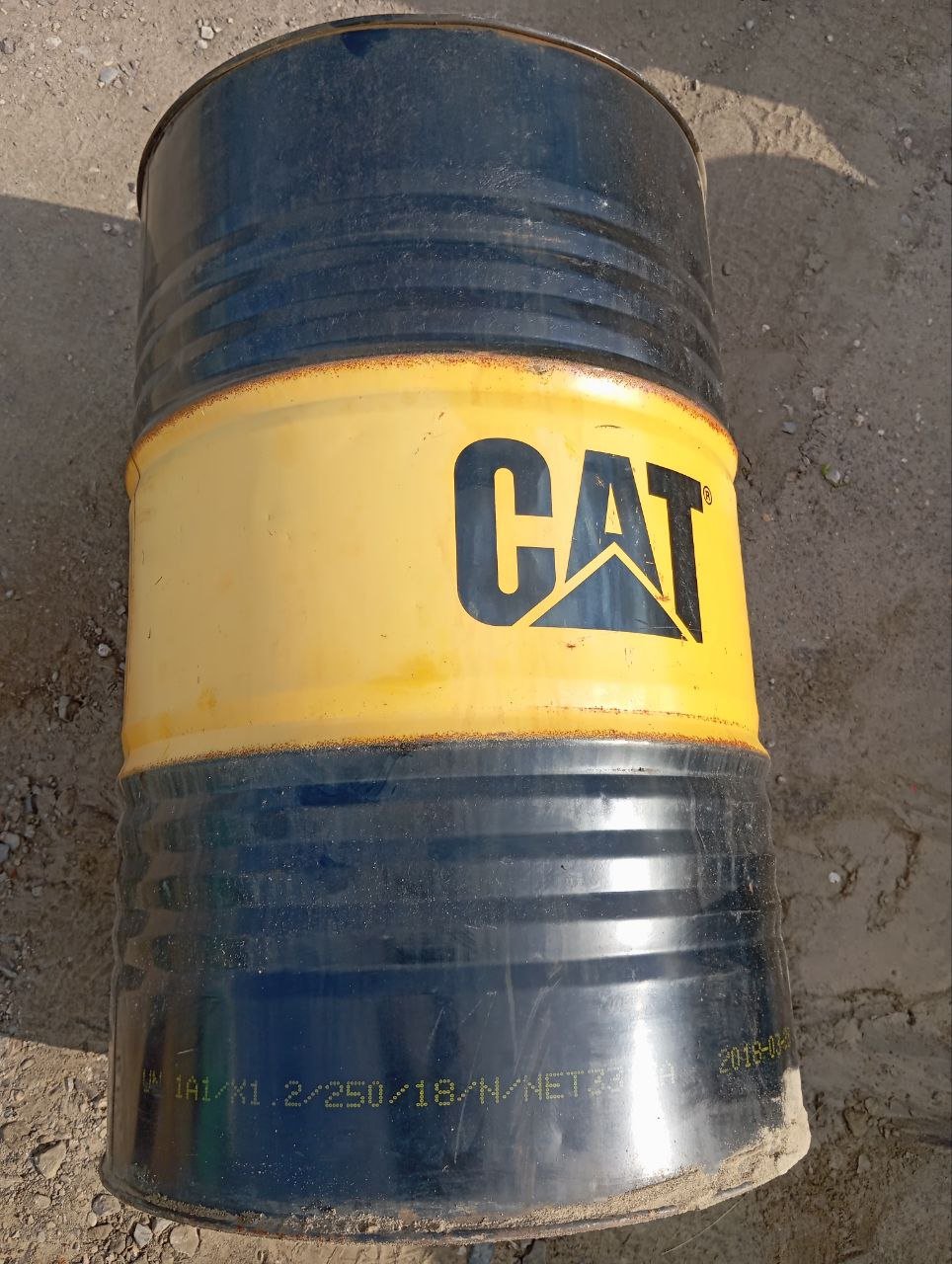

CAT DEO 15W-40 (2018) свежее Бочка Подделка
Масло закупалось Фермерским хозяйством (и уже использовано) еще до начала событий 2022

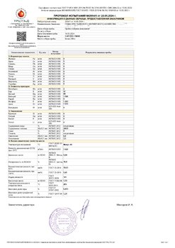

Масло заявлено как: CI-4, CH-4, CG-4 по классификации API

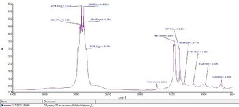

ИК спектр Фурье

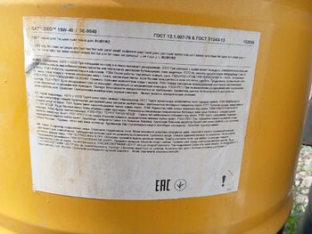

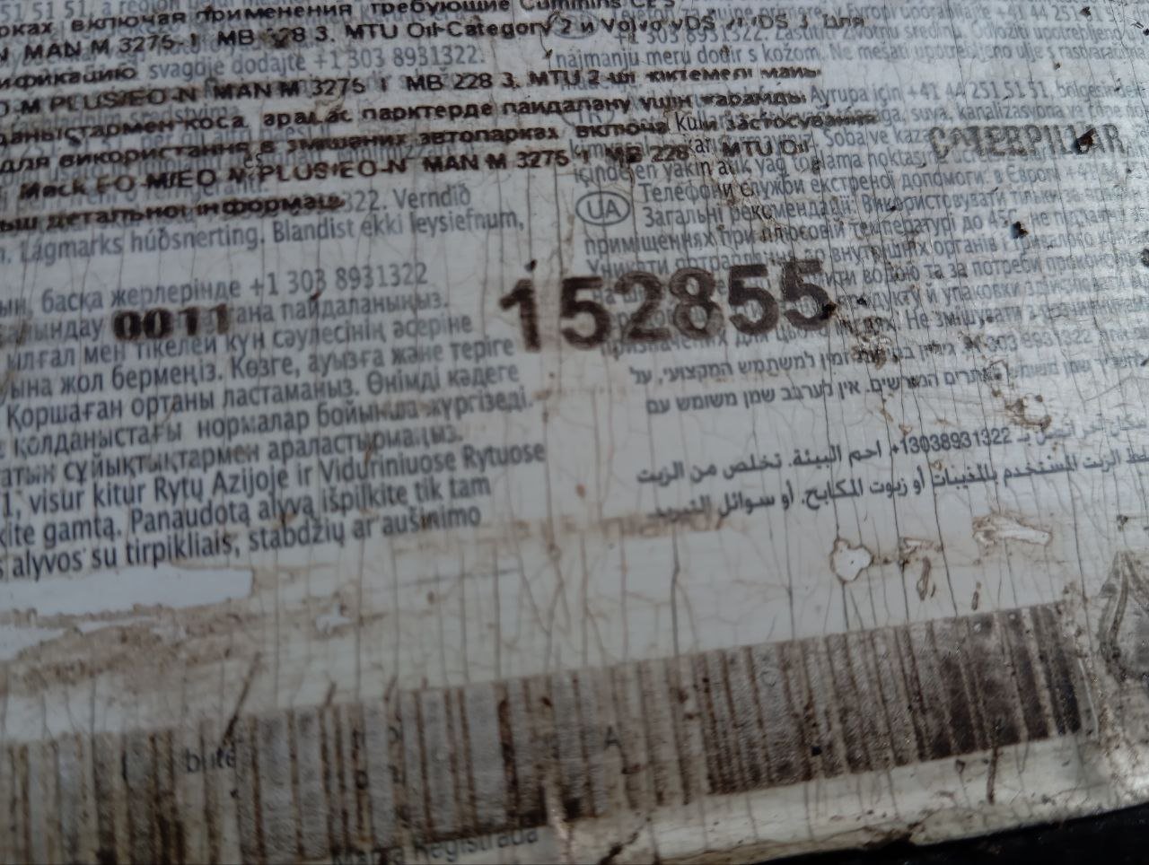

152855 - 208 литров.
Пояснения: Для анализа собраны и отправлены остатки масла из бочки на фотографиях. Цель - руководство КФХ учиться определять качество масла по лабораторным анализам и было любопытно сравнить с анализом на английском языке выложенном вот тут Масла Caterpillar - Страница 2 - Моторные масла ОБЩАЯ - Форум oil-club.ru - Выбор моторных масел, трансмиссионных жидкостей, антифризов, топлива, смазок. Форум экспертов и любителей. Решили поделиться анализом с этим форумом.
А что с вязкостью случилось, почти 20ка, и на 15w не особо похоже
Да, уже поняли что с этим маслом что-то не то...
Или хранение так отразилось на нем или подделка изначально была.
Есть версия, что в лаборатории что-то напутали
Изменено пользователем Фермер
Ну так нормальная минералка 5/30 :wink:
Подделка да, CAT не делает так масла. По вязкости это 10W-30, которая ближе даже к 10W-20. Но противоизносный и моющий пакет присадок есть, поэтому сдюжило еще. То есть, скорее всего это какое то дешевое моторное масло, просто залитое в бочку CAT. По ИК спектру минералка - и кстати даже не самая плохая судя по содержанию серы. У минералок бывает и 0,1000%.

Судя по анализу - основная проблема этой подделки - низкая рабочая вязкость, HTHS явно сильно ниже 3,5 (для w40 она должна быть выше).
Наиболее критично это для вкладышей - что с ними было при вскрытии движков?
Еще угар под 17% - скорей всего движки были в отложениях, давно не видел такого высокого угара масла в анализе
