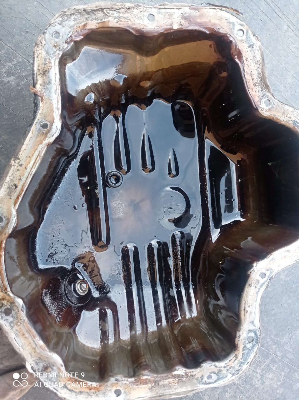

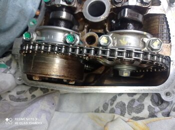

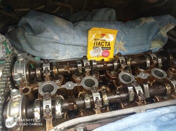

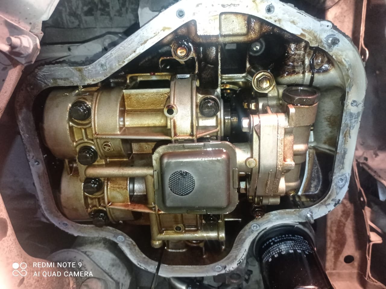

Сделал эти фото при регулировке зазоров клапанов и замены МСК + поддон снимал. любовался балансирами.
Пробег общий 320`000км.  Авто с Японии. Я один хозяин с 2013г.
Масло практически всегда ПетроКанада 5W-30 полусинь (чёрная канистра)
Замена через 5-7т.км.
Пробеги 90% город (50 км. в день), 10% трасса.
Около 90`000 км. до этого делал раскоксовку димексидом (сверху и снизу).
Честно говоря думал будет чище...

Ну вообще то нормально, за твои интервалы 5000-7000км может быть и 250-300мч в городе. Для минералки второй группы это много и в целом такой результат достоен :)
90 тысяч назад делал фото?
Вот фото снизу до и после димексида
Изменено пользователем Джоба

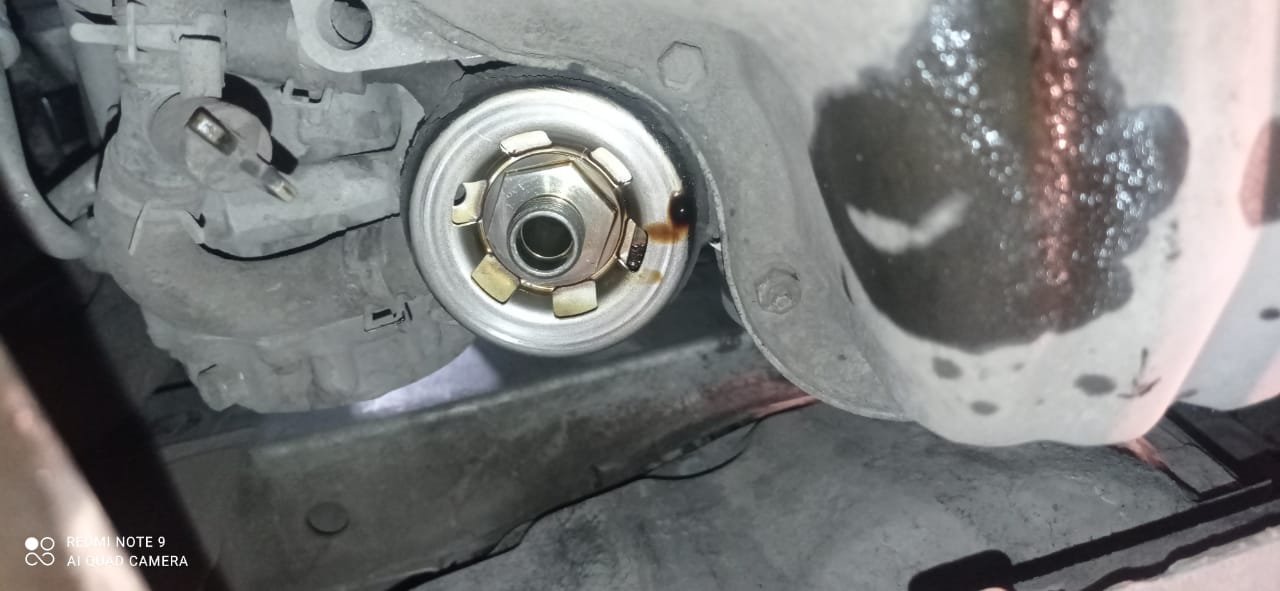

Но что успокаивает, как я думаю каналы масляные должны быть чистые, судя по посадочному месту под фильтром
Попробуй узнать подсчитать какая у тебя средняя скорость от замены к замене или сразу моточасы - датчик установить. Скорее всего многовато их для минералки второй группы ну и этого пакета присадок афтон.

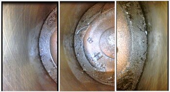

Насколько весомо участие масла (его параметры. состав. вязкость и т.п.) в сохранности ЦПГ?
Или там больше от бензина (его качества) зависит?
Вот фото ДВСа с пробегом 320т.км. в больше степени на Петроканаде (чёрной)

Да от всех факторов, от масла даже в меньшей степени - лишь бы быстро поступало вплоть до камеры распредвалов. У тебя хон не затерт, вроде нормально все. После димексида думал хуже будет.
