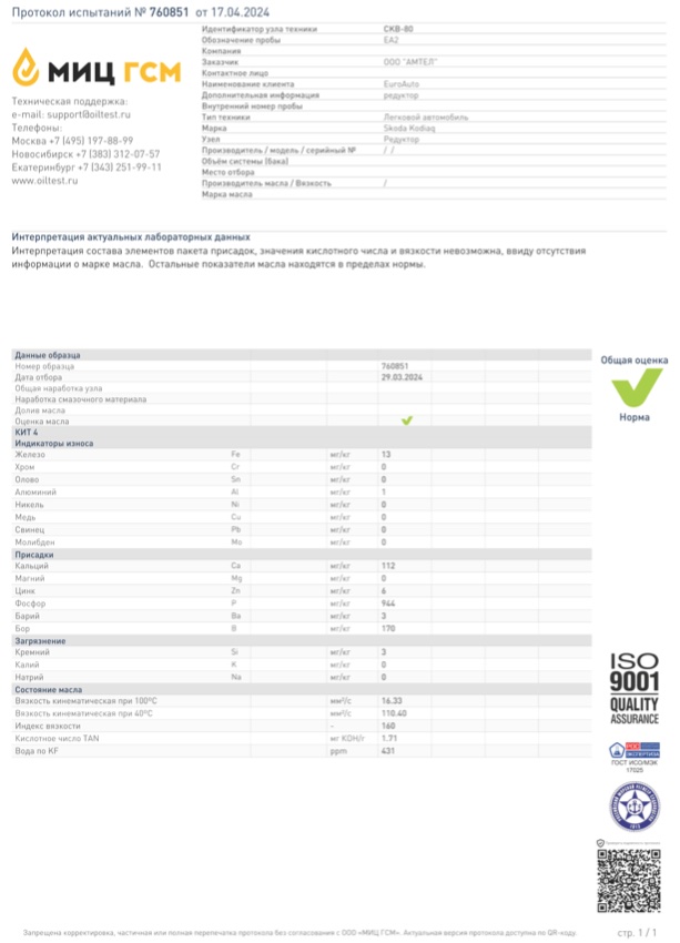

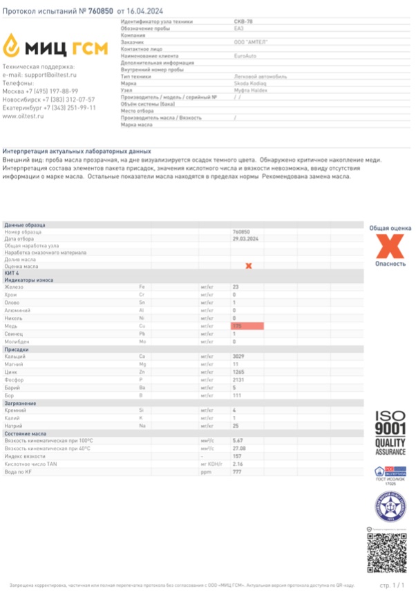

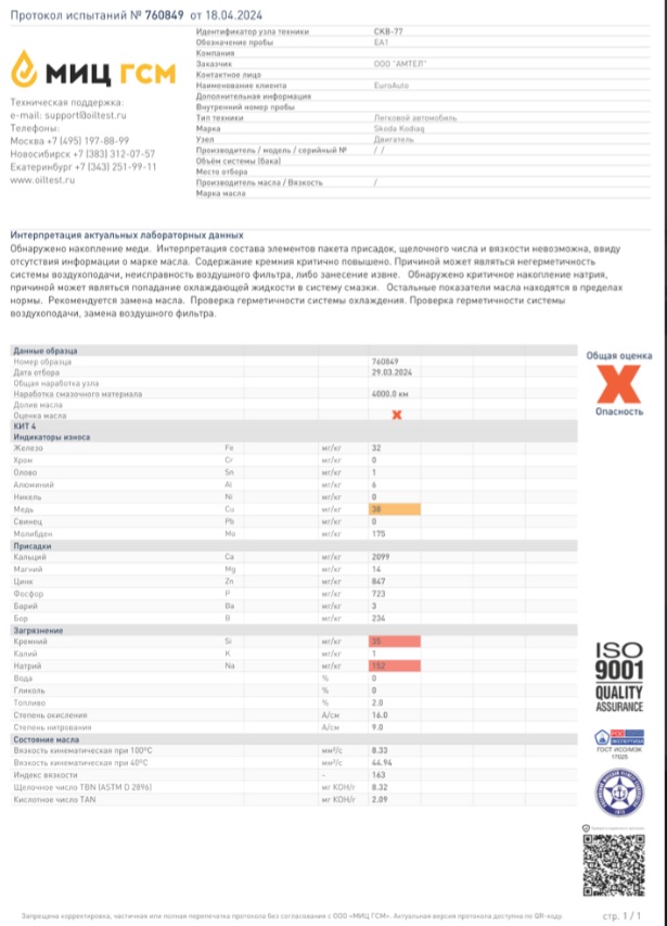

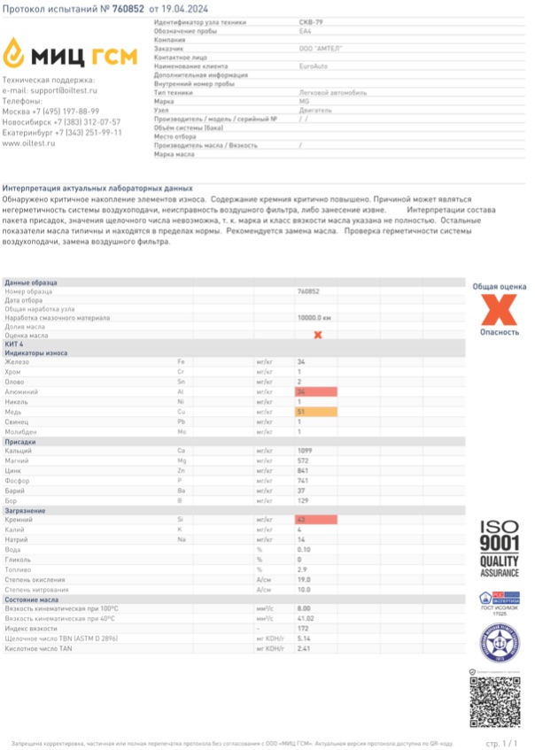

Масло конвейерной заливки в двигателе, муфте Haldex и редукторе в китайском Škoda Kodiaq после 4000 км и масло в двигателе MG после 10000 км
Интересно, что обычно в 508 маслах Молибдена нет, однако в заводском он есть. А так ничего удивительного, просто современная Шкода и масла которые льют в них.
По поводу обкатки лично я никогда не верил в "обкатку" на заводе и тд, 3-5к на масле поездил и сразу на смену. Саян так вообще писал что надо ездить как обычно, мол образуются всякие плёнки и тд, однако я лично это критичным не считаю, а ездить с компотом метала и грязи не очень хочется, хотя скорее всего это не критично.
Да вообще во многих МПЗ есть молибден и даже не просто молибден, а много молибдена, оно и понятно, он тоже снижает износ.
Немного не понятно с какого авто 3й бланк, смотреть видео просто лень, подписали бы хоть.
torcon Я так понял это с какого-то Китай авто фирмы МГ, для сравнения видимо. Это не Шкода, типа сравнить Китай с Китай но непонятно зачем.

22 минуты назад, torcon сказал:
Там указана марка - MG. Дожили: британский бренд с историей теперь китайцам принадлежит.
