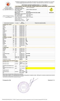

ZIC X9 FE 5W-30 ACEA A5/B5 отработка на Лада Гранта после 3968 км

Батя не гоняет, ездит в экономичном  пенсионерском режиме, в основном от 1500 до 3000 об./мин.:D но говорит, что с низов легче мотор крутился. Сейчас, на Zic X5 10W-40, с его слов, машина стала немного "тупее".:)
Ничего себе, нитрация 15 за 4000км. Как будто впрыск топлива не нормально работает. Когда много жрет...

Так жрёт ведь не много, в том и дело... В районе 10 л на сотню для этих машин норма, с учётом части маршрута по центру с частыми светофорами и пешеходными переходами, а с работы ездит в час-пик. Возможно, я неправильно посчитал моточасы и их на самом деле больше. Возможно, добавки для очистки топливной системы были не высокого качества и дали такой эффект.:pardon:

Ещё бы....
А масло отработал нормуль, его и надо было лить так же на лето.
Свинец,медь,олово,алюминий прямо в рядок выстроились. Жидковато масло,лучше такой же zic только без fe. И переставайте всякие присадки в бензин лить, объективность страдает анализа.

В самый раз на зиму! Холодные пуски и толкотня в пробках дали элементы износа. Более густое масло тупо не будет успевать нагреваться, да и зимние пуски сделает более тяжёлыми.

Отработки на этом форуме,на этих моторах показывают что и зимой на более густых маслах всё нормально.
Любознательный реально по нитрации 15 - такое ощущение что тут моточасов 300 и ты ошибся в подсчете. Но посмотришь на щелочное 7, да вроде и не 300мч :pardon:
Обычно нитрация так подскакивает при неправильной установке ремня ГРМ на один зуб - когда двигатель по какой то причине много жрет, неправильной смеси, корявого чип тюнинга итд. Но опять же при всем этом - повышается расход топлива, у тебя для зимы вроде бы не много...
torcon батя машину почти не греет, даже в большой минус максимум 2 - 3 минуты. Может быть из-за поездок на не прогретом двигателе такая картина?
Максим Л. Лично я не вижу причин для беспокойства в данном анализе, поэтому зимой будут литься 0/5W-30 ILSAC или A5.
